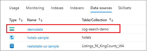

솔루션을 빌드하고 실행합니다. 첫 번째 요청이므로 Azure 포털을 확인하여 Foundry IQ에서 데이터 원본이 생성되었는지 확인합니다. Foundry IQ 서비스 개요 페이지에서 데이터 원본 목록에 새 항목이 있는지 확인합니다. Azure Portal 페이지가 새로 고쳐질 때까지 몇 분 정도 기다려야 할 수도 있습니다.
Azure 포털의 Azure Portal
