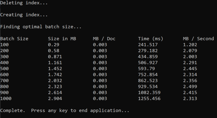

일괄 처리 크기 테스트
단일 또는 여러 문서를 인덱스에 로드하기 위해 Foundry IQ는 다음 API를 지원합니다.
문서를 일괄적으로 인덱싱하면 인덱싱 성능이 크게 향상됩니다. 이러한 일괄 처리는 최대 1,000개의 문서 또는 일괄 처리당 최대 16MB까지 가능합니다.
가장 적합한 데이터 일괄 처리 크기를 결정하는 것은 인덱싱 속도를 최적화하는 핵심 구성 요소입니다. 최적의 일괄 처리 크기에 영향을 주는 두 가지 주요 요소는 다음과 같습니다.
  • 인덱스의 스키마
  • 데이터의 크기
최적의 일괄 처리 크기는 인덱스 및 데이터에 따라 달라지므로 가장 좋은 방법은 다양한 일괄 처리 크기를 테스트하여 시나리오에서 가장 빠른 인덱싱 속도의 결과를 결정하는 것입니다.
다음 함수에서는 일괄 처리 크기를 테스트하는 간단한 방법을 보여 줍니다.
public static async Task TestBatchSizesAsync(SearchClient searchClient, int min = 100, int max = 1000, int step = 100, int numTries = 3)
    DataGenerator dg = new DataGenerator();
    Console.WriteLine("Batch Size \t Size in MB \t MB / Doc \t Time (ms) \t MB / Second");
    for (int numDocs = min; numDocs <= max; numDocs += step)
        List<TimeSpan> durations = new List<TimeSpan>();
        double sizeInMb = 0.0;
        for (int x = 0; x < numTries; x++)
            List<Hotel> hotels = dg.GetHotels(numDocs, "large");
            DateTime startTime = DateTime.Now;
            await UploadDocumentsAsync(searchClient, hotels).ConfigureAwait(false);
            DateTime endTime = DateTime.Now;
            durations.Add(endTime - startTime);
            sizeInMb = EstimateObjectSize(hotels);
        var avgDuration = durations.Average(timeSpan => timeSpan.TotalMilliseconds);
        var avgDurationInSeconds = avgDuration / 1000;
        var mbPerSecond = sizeInMb / avgDurationInSeconds;
        Console.WriteLine("{0} \t\t {1} \t\t {2} \t\t {3} \t {4}", numDocs, Math.Round(sizeInMb, 3), Math.Round(sizeInMb / numDocs, 3), Math.Round(avgDuration, 3), Math.Round(mbPerSecond, 3));
        // Pausing 2 seconds to let the search service catch its breath
        Thread.Sleep(2000);
    Console.WriteLine();
모든 문서가 동일한 크기는 아니므로(이 샘플에 있지만) Foundry IQ 서비스에 보내는 데이터의 크기를 추정합니다. 먼저 개체를 JSON으로 변환한 다음 크기(바이트)를 결정하는 다음 함수를 사용하여 이 작업을 수행할 수 있습니다. 이 기법을 사용하면 MB/초 인덱싱 속도 측면에서 가장 효율적인 일괄 처리 크기를 결정할 수 있습니다.
// Returns size of object in MB
public static double EstimateObjectSize(object data)
    byte[] json = JsonSerializer.SerializeToUtf8Bytes(data);
    return json.Length / 1_000_000d;
이 함수를 사용하려면 SearchClient 및 각 일괄 처리 크기 테스트 시도 횟수가 필요합니다. 각 일괄 처리의 인덱싱 시간이 변동될 수 있으므로 결과의 통계적 유의미성을 높이기 위해 기본적으로 각 일괄 처리를 세 번 시도합니다.
await TestBatchSizesAsync(searchClient, numTries: 3);
함수를 실행하면 다음 예제와 유사한 출력이 콘솔에 표시됩니다.
테스트 일괄 처리 크기 함수의 출력 스크린샷
가장 효율적인 일괄 처리 크기를 식별하고 이 자습서의 다음 단계에서 해당 일괄 처리 크기를 사용합니다. 여러 일괄 처리 크기에서 정체기(MB/s)가 표시될 수 있습니다.

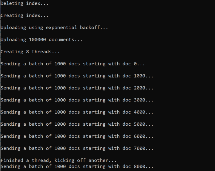

이제 사용하려는 일괄 처리 크기를 확인했으므로 다음 단계는 데이터 인덱싱을 시작하는 것입니다. 데이터를 효율적으로 인덱싱하기 위해 이 샘플에서 다음을 수행합니다.
  • 여러 스레드/작업자 사용
  • 지수 백오프 다시 시도 전략을 구현합니다.
41~49줄의 주석 처리를 제거한 다음 프로그램을 다시 실행합니다. 매개 변수를 변경하지 않고 코드를 실행하는 경우 이 실행에서 샘플은 문서 일괄 처리를 최대 100,000개까지 생성하고 보냅니다.
여러 스레드/작업자 사용
Foundry IQ의 인덱싱 속도를 활용하려면 여러 스레드를 사용하여 일괄 처리 인덱싱 요청을 서비스에 동시에 보냅니다.
몇 가지 주요 고려 사항은 최적의 스레드 수에 영향을 줄 수 있습니다. 이 샘플을 수정하고 다양한 스레드 수로 테스트하여 시나리오에 가장 적합한 스레드 수를 결정할 수 있습니다. 그러나 여러 스레드가 동시에 실행되는 동안에는 대부분의 효율성 이점을 활용할 수 있어야 합니다.
Foundry IQ 서비스에 도달한 요청을 늘리면 요청이 완전히 성공하지 못했음을 나타내는 HTTP 상태 코드 가 발생할 수 있습니다. 인덱싱 중에 발생하는 두 가지 일반적인 HTTP 상태 코드는 다음과 같습니다.
  • 503 서비스를 사용할 수 없음: 이 오류는 시스템이 과부하 상태이며 현재 요청을 처리할 수 없음을 의미합니다.
  • 207 다중 상태: 이 오류는 일부 문서가 성공했지만 하나 이상 실패했음을 의미합니다.

여기에서 지수 백오프 코드를 함수로 래핑하여 쉽게 호출할 수 있습니다.
그런 다음, 활성 스레드를 관리하는 다른 함수를 만듭니다. 간단히 하기 위해 이 함수는 여기에 포함되지 않았지만 ExponentialBackoff.cs에서 확인할 수 있습니다. 다음 명령을 사용하여 함수를 호출할 수 있습니다. 여기서 hotels 업로드 1000 하려는 데이터는 일괄 처리 크기이며 8 동시 스레드의 수입니다.
await ExponentialBackoff.IndexDataAsync(searchClient, hotels, 1000, 8);
함수를 실행하면 다음 예제와 유사한 출력이 표시됩니다.
인덱스 데이터 함수의 출력을 보여 주는 스크린샷
문서 일괄 처리가 실패하면 오류를 나타내는 오류와 일괄 처리가 다시 시도되고 있음을 나타내는 오류가 출력됩니다.
[Batch starting at doc 6000 had partial failure]
[Retrying 560 failed documents]

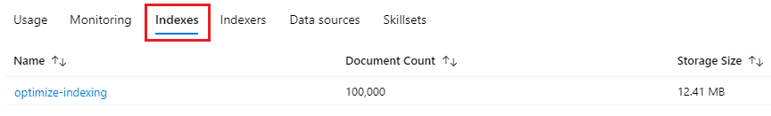

Azure portal
Azure Portal의 왼쪽 창에서 인덱스 목록에서 최적화 인덱싱 인덱스를 찾습니다.
Foundry IQ 인덱스 목록을 보여 주는 스크린쇼입니다.
문서 수 및 스토리지 크기는 인덱스 통계 가져오기 API를 기반으로 하며 업데이트하는 데 몇 분 정도 걸릴 수 있습니다.
