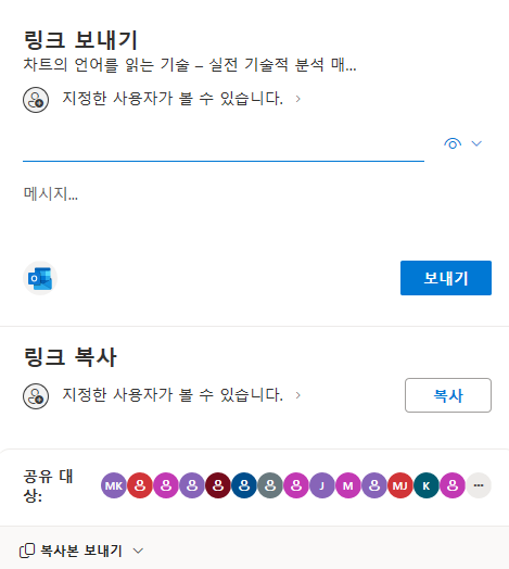

워드문서에 사용자를 특정해서 '보기전용'으로 초대를 하면, 누구나 접속 가능한 링크가 자꾸 생성됩니다.
ms K 0 평판 포인트
2025-09-23T14:45:51.3633333+00:00
일부 사람들에게만 제가 작성한 워드파일의 '보기' 권한을 주기위해
워드문서의 공유 기능에 있는 '링크보내기' 를 이용해서
특정 사용자에게 링크를 보내는 기능을 사용하곤 합니다.
“특정 사용자“를 지정해서 보내도 전체공유 링크가 자꾸 생성되는것이 가장 큰 문제입니다. “보기전용“으로 “특정 사용자“ 에게 보내도, “전체 공유 가능한 링크“가 자꾸 생성됩니다.
사용자의 이미지
하지만 자꾸만 제가 생성하지도 않은
'링크가 있는 모든 사용자가 볼 수 있는 링크'가 생성됩니다.
윈도우에서도 같은 오류가 발생하고,
ios 앱에서도 같은 오류가 발생합니다.
오류 해결 방법을 알려주세요.

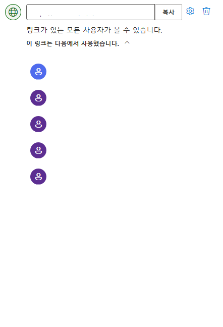

  2. ms K 0 평판 포인트
    2025-10-03T04:47:46.5333333+00:00
    저는 개인입니다. 어떤 회사에 소속되어있지 않습니다.
    그래서 조직 IT팀 계정이 별도로 없습니다.
    작성해주신 "관리자 계정"에 로그인 하려고 했더니,
    개인계정으로는 로그인이 불가능하다고 나오네요.
    저는 항상
    "사용자 지정" 하여 "특정 사용자" 에게만 문서를 공유를 하는데

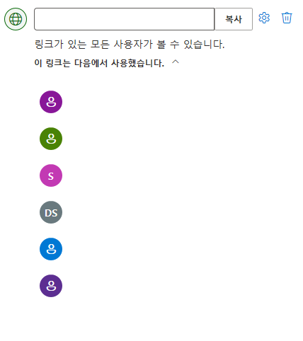

    현재 아래 두개의 사진처럼 두개의 모든 사용자 링크가 생성되어 있습니다.
    사용자의 이미지
    사용자의 이미지
    특히 두번째 사진에서 보이는 모든 사용자 링크는
    같은 사람이 여러번 표시되고 있습니다.
    각각 다른 계정이지만, 하나의 계정이 여러번 표시되고 있습니다.
    따라서 제가 지금 해결되지 않은채 직면하고 있는 문제는 다음과 같습니다.
    1. 모든 사용자 링크 생성(특정 사용자로 지정함에도 불구하고)
    2. 계정이 중복으로 표시되는 현상 때문에, 모든 사용자 링크가 어떤 계정에 공유되고 있는지 알 수 없음

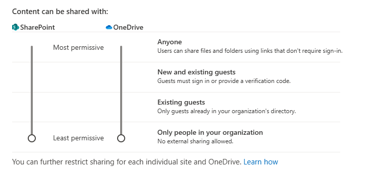

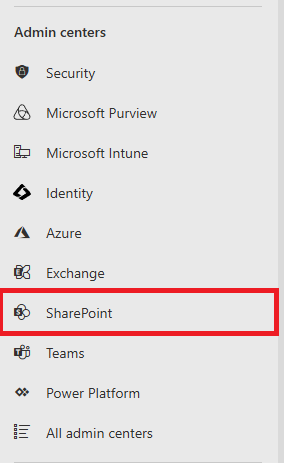

    1. 관리자 계정으로 Microsoft 365 관리 센터 에 로그인합니다.
    2. 왼쪽 탐색 메뉴에서 모두 표시(Show all) > SharePoint 를 선택하여 SharePoint 관리 센터를 엽니다. 사용자의 이미지
    3. 정책(Policies) > 공유(Sharing) 로 이동합니다. 사용자의 이미지
    4. SharePoint 및 OneDrive 의 기본 링크 유형(Default link type) 을 확인합니다.
      • 링크가 있는 모든 사용자(Anyone with the link) 로 설정되어 있으면, 귀하가 겪고 있는 문제가 발생합니다.
      • 이를 특정 사용자(Specific people) 로 변경하여 지정한 사용자만 문서를 볼 수 있도록 합니다. 사용자의 이미지
    5. (선택 사항) 조직에서 모든 사용자 링크를 완전히 차단하려면, 이 패널에서 Anyone 링크 사용 안 함으로 설정할 수 있습니다.
    6. 저장(Save) 을 클릭하고, 변경 사항이 앱 전체에 반영되기까지 시간이 소요될 수 있습니다.
    IT 관리자가 이 설정을 업데이트하면, 기본값이 **“특정 사용자”**로 적용되며, 자동으로 “링크가 있는 모든 사용자” 링크가 생성되지 않게 됩니다.

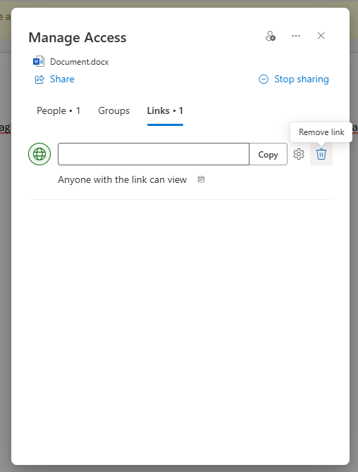

    1. “모든 사용자” 링크 제거하기
      • Word 또는 OneDrive에서 문서를 엽니다.
      • [공유] > [액세스 관리]를 클릭합니다. 사용자의 이미지
      • “링크” 아래에서 “링크를 가진 모든 사용자가 볼 수 있음” 항목을 찾습니다. 사용자의 이미지
      • 휴지통 아이콘을 클릭해 삭제합니다. 이로써 해당 링크가 즉시 취소됩니다.

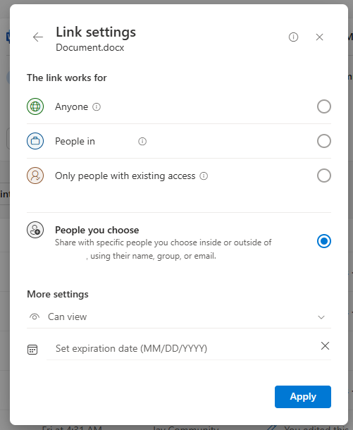

    2. “특정 사용자” 권한으로 문서 다시 공유하기 Windows(Word 또는 OneDrive):
      • [공유] 클릭
      • 링크 설정(톱니바퀴 아이콘 또는 드롭다운) 클릭
      • “선택한 사람”을 선택하고 “편집 허용”은 해제 사용자의 이미지
      • 수신자 이메일 주소 입력 후 [보내기] 클릭 iOS(Word 앱):
