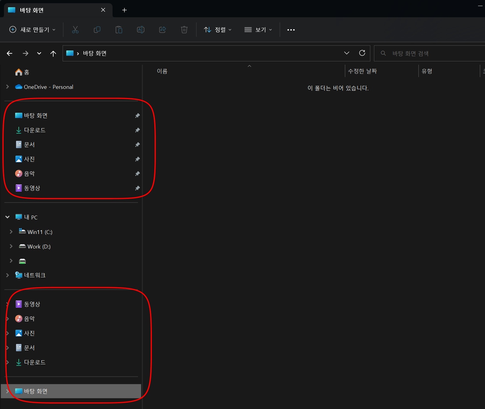

안녕하세요
< 탐색기에 "즐겨찾기" 가 화면의 위, 아래로 중복 표시되고 있습니다.>
Windows 11 이용중이고, 이번에 22H2 update 이후에 발생하는 현상입니다.
<시스템 복원>을 해서 update 이전 상태로 되돌리면 이러한 현상은 나타나지 않습니다.
Windows 재설치를 하고나서, 22H2 update 를 하면 같은 현상이 나타납니다.
탐색기의 설정에서 할 수 있는것은 모두 해봤지만 효과가 없습니다.
혹시, 도움을 주실분이 계실까요?

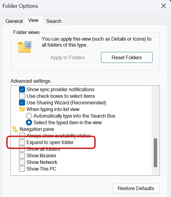

  1. 익명
    2022-11-20T06:02:55+00:00
    안녕하세요.
    드디어,
    그 현상이 발생하는 원인을 찾은것 같습니다.
    탐색기 - 옵션 - 보기
    : 탐색 창 -> "확장하여 폴더 보기"
    이 설정값 때문에 즐겨찾기 아이콘이 중복으로 표시되고 있습니다.
    해당 값을 체크 해제하면 중복 현상이 발생하지 않습니다.
    꽤 오래전부터 사용하던 기능인데
    Windows 11에서는 아이콘 중복 문제가 나타나고 있습니다.
    빠른 시일내에 버그 패치가 이루어지길 바랍니다.
    감사합니다.

  3. 익명
    2022-11-10T04:24:27+00:00
    네. 안녕하세요
    제 노트북의 윈도우 빌드 정보입니다.
    에디션 Windows 11 Home
    버전 22H2
    설치 날짜 ‎2022-‎11-‎02
    OS 빌드 22621.819
    경험 Windows Feature Experience Pack 1000.22636.1000.0
    <시스템 복원>에서 22h2 이전으로 복원하면 이러한 현상은 나타나지 않습니다.
    "즐겨찾기에 고정" 또는 "즐겨찾기 제거" 등의 조치를 해도 같은 증상이 나타납니다.
    감사합니다.
