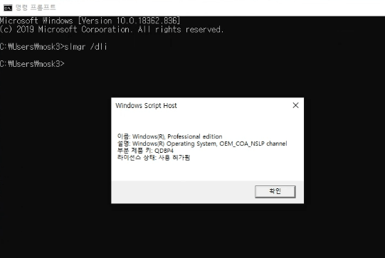

  3. 익명
    2021-07-22T09:54:18+00:00
    질문이 하나 더 있습니다.
    사진과 같이 1번 PC는 전송이 가능한 라이센스라는 뜻인가요??
    1번 PC도 OEM 라이센스입니다.
    그리고 전송이 불가능 하다면 2번 노트북의 제품키를 지우고 3번 노트북에 직접 입력하여 사용할 수 있나요?
    그렇다면 제품키를 직접 2번 노트북에서 읽을 수 있는 방법을 알려주세요

  4. 익명
    2021-07-22T09:11:40+00:00
    저희는 사용자를 위하여 번역된 내용을 제공하고 있습니다. 문법적 오류가 있더라도 양해바랍니다.
    좋아, 불행하게도 이것은 OEM 라이센스입니다. 이것은 장치에 사전 설치되어 다른 장치로 전송할 수 없는 하나입니다. 소매 라이센스만 전송할 수 있습니다.
    감사합니다
    엘리스
    이 대답이 도움이 되었나요?
    댓글 0개 설명 없음
  5. 익명
    2021-07-21T23:59:45+00:00
    안녕하세요, 엘리스
    2번 노트북에서
    slmgr /dli 명령어를 입력했을 때의 화면입니다.
    이미지
