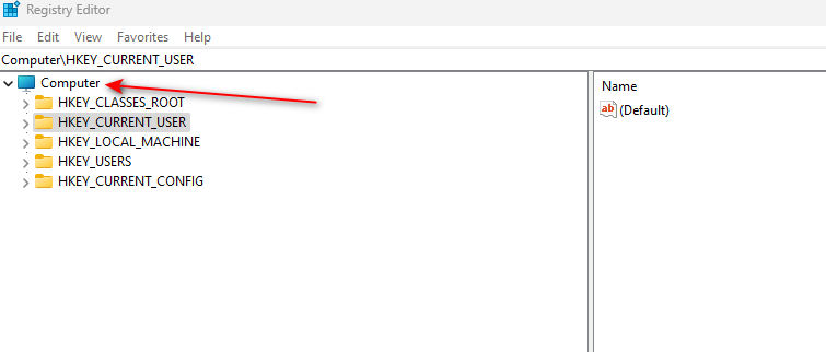

  1. DaveM121 939.6K 평판 포인트 독립 자문가
    2024-02-23T16:23:05+00:00
    저희는 사용자를 위하여 번역된 내용을 제공하고 있습니다. 문법적 오류가 있더라도 양해바랍니다.
    레지스트리 검색을 시작할 때 전체 레지스트리가 검색되었는지 확인하기 위해 위로 스크롤하여 왼쪽 창 맨 위에 있는 '컴퓨터'를 선택했습니까?

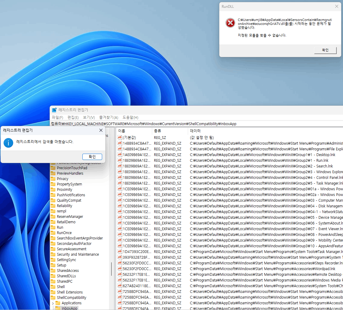

  3. 익명
    2024-02-23T16:03:39+00:00
    아쉽게도 아무것도 나오지 않는다 ㅠㅠ .
    고치는게 어려울 것 같습니다.
    당신에 친절함에 감사합니다.

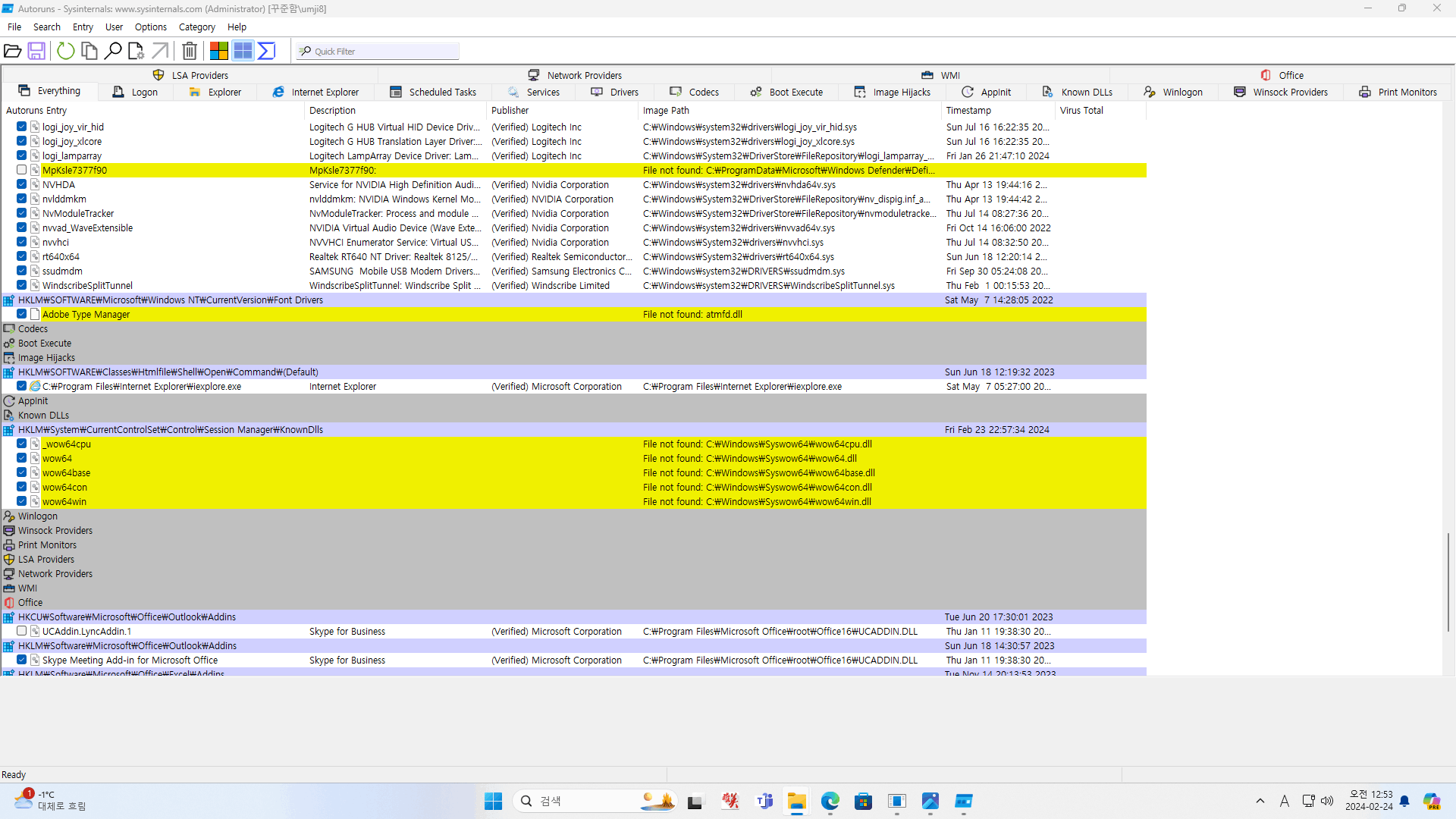

    이건가요..

  5. DaveM121 939.6K 평판 포인트 독립 자문가
    2024-02-23T15:54:45+00:00
    스크린 샷 감사합니다, 자동 실행에서 항목을 찾을 수 없습니다.
    레지스트리의 해당 항목이 문제를 일으키는 항목이 아닌 것 같습니다
    레지스트리 편집기를 다시 엽니다.
    왼쪽 창에서 상단으로 스크롤하여 '컴퓨터'를 클릭합니다.
    편집 - 찾기를 클릭합니다.
    검색 상자에 SensorsContain 를 입력합니다.
    그러면. 검색을 시작하면 레지스트리에서 항목을 찾을 수 있습니까?
