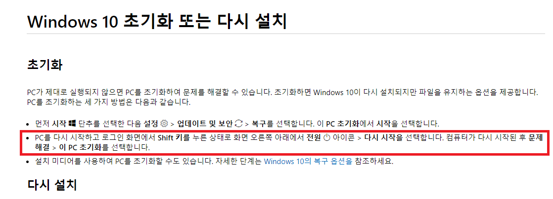

    Windows 초기화
    비록 PC 초기화를 이미 진행하셨다고 했고 인플레이스 설치를 안내해 드렸지만, 초기화를 하는 방식마다 PC에 다른 영향을 줄 수 있습니다.
    아래에 링크로 이동하셔서 초기화 란 아래에 두 번째 방식을 참고하여 문제 해결을 시도해 주시기 바랍니다.
    만일 위에서 안내해 드린 데로 진행한 후에도 문제가 계속된다면, 진행 상황을 위에 제시해 드린 추가 질문에 대한 답변과 함께 자세히 알려주시기 바랍니다.
