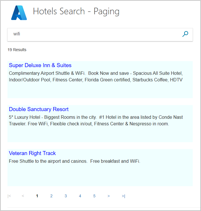

  1. 多くの結果を返す文字列 ("wifi" など) を検索します。 結果をきちんと見やすく整理できますか?
    「pool」の結果を番号付きでページングする

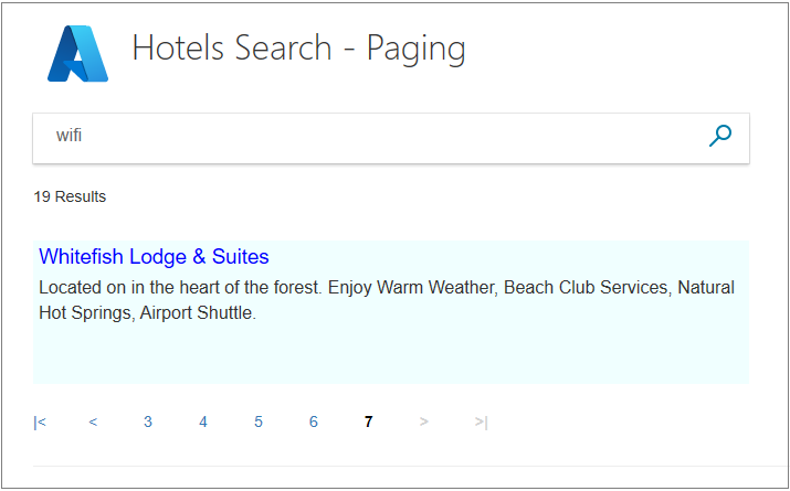

  2. 右端と後の左端のページ番号をクリックしてみてください。 ページ番号は、使用しているページの中央に合わせて適切に調整されますか?
  3. "first" オプションと "last" オプションは便利ですか? 商用検索エンジンの中には、これらのオプションを使用するものもあれば、使用しないものもあります。
  4. 結果の最後のページに移動します。 最後のページは、 ResultsPerPage の 結果より小さい場合がある唯一のページです。

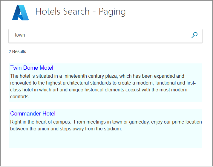

  5. 「town」と入力し、[検索] をクリックします。 結果が 1 ページ未満の場合、ページング オプションは表示されません。

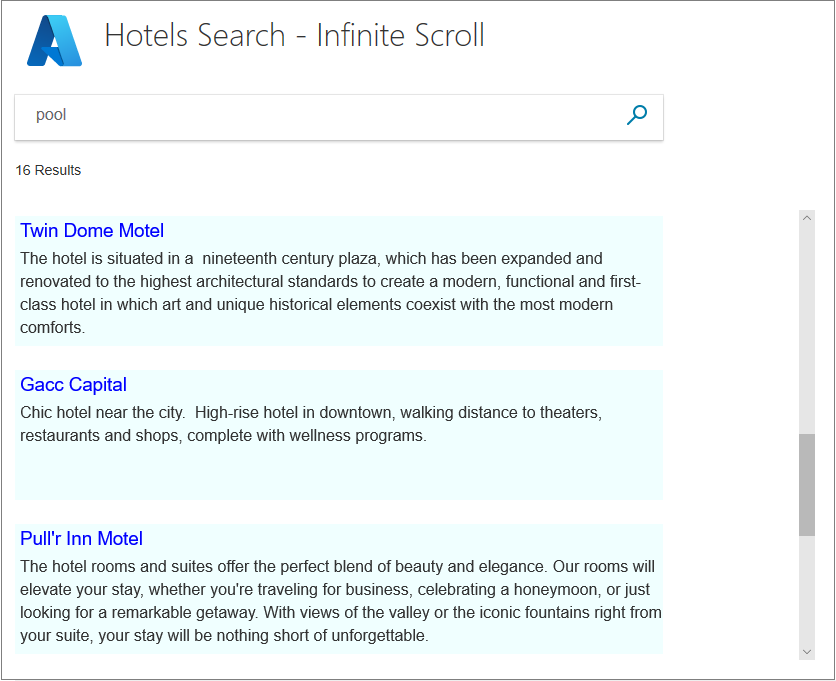

無限スクロールでアプリを拡張する
無限スクロールは、ユーザーが垂直スクロール バーを表示される結果の最後までスクロールしたときにトリガーされます。 このイベントでは、結果の次のページに対して検索サービスの呼び出しが行われます。 それ以上の結果がない場合、何も返されず、垂直スクロール バーは変更されません。 さらに多くの結果がある場合は、現在のページに追加され、スクロール バーが変化して、より多くの結果が使用可能であることを示します。
注意すべき重要な点は、現在のページが置き換えられるのではなく、追加の結果を表示するように拡張されていることです。 ユーザーは常に、検索の最初の結果までスクロール バックできます。
無限スクロールを実装するには、ページ番号のスクロール要素が追加される前に、プロジェクトから始めましょう。 GitHub では、これは FirstAzureSearchApp ソリューションです 。

ビューに垂直スクロール バーを追加する
  1. 結果を表示する index.cshtml ファイルのセクションを見つけます ( @if (Model != null) で始まります)。
  2. セクションを次のコードに置き換えます。 新しい <div> セクションは、スクロール可能な領域の周囲にあり、 overflow-y 属性と "scrolled()" という名前の onscroll 関数の呼び出しの両方を追加します。
    @if (Model != null)
        // Show the result count.
        <p class="sampleText">
            @Model.resultList.TotalCount Results
        </p>
        var results = Model.resultList.GetResults().ToList();
        <div id="myDiv" style="width: 800px; height: 450px; overflow-y: scroll;" onscroll="scrolled()">
            <!-- Show the hotel data. -->
            @for (var i = 0; i < results.Count; i++)
                // Display the hotel name and description.
                @Html.TextAreaFor(m => results[i].Document.HotelName, new { @class = "box1" })
                @Html.TextArea($"desc{i}", results[i].Document.Description, new { @class = "box2" })
  3. ループのすぐ下で、</div> タグの後に scrolled 関数を追加します。
    <script>
        function scrolled() {
            if (myDiv.offsetHeight + myDiv.scrollTop >= myDiv.scrollHeight) {
                $.getJSON("/Home/NextAsync", function (data) {
                    var div = document.getElementById('myDiv');
                    // Append the returned data to the current list of hotels.
                    for (var i = 0; i < data.length; i += 2) {
                        div.innerHTML += '\n<textarea class="box1">' + data[i] + '</textarea>';
                        div.innerHTML += '\n<textarea class="box2">' + data[i + 1] + '</textarea>';
    </script>
    上記のスクリプトの if ステートメントは、ユーザーが垂直スクロール バーの一番下までスクロールしたかどうかをテストします。 存在する場合は、NextAsync と呼ばれるアクションに対してホーム コントローラーの呼び出しが行われます。 コントローラーが他の情報を必要とせず、データの次のページが返されます。 このデータは、元のページと同じ HTML スタイルを使用して書式設定されます。 結果が返されない場合は、何も追加されないため、そのまま残ります。

  1. 多くの結果を得る用語 ("pool" など) を入力し、垂直スクロール バーをテストします。 結果の新しいページがトリガーされますか?
    ヒント
    最初のページにスクロール バーが表示されるようにするには、結果の最初のページが表示されている領域の高さをわずかに超える必要があります。 この例の .box1 の高さは 30 ピクセルで、 .box2 の高さは 100 ピクセル 、 下余白は 24 ピクセルです。 したがって、各エントリは 154 ピクセルを使用します。 3 つのエントリは、3 x 154 = 462 ピクセルを占めます。 垂直スクロール バーが表示されるようにするには、表示領域の高さを 462 ピクセルより小さく設定する必要があります。461 でも動作します。 この問題は、最初のページでのみ発生します。その後、スクロール バーが表示されます。 更新する行は次のとおりです。 <div id="myDiv" style="width: 800px; height: 450px; overflow-y: scroll;" onscroll="scrolled()">。
  2. 結果の一番下まで下にスクロールします。 すべての情報が 1 つのビュー ページにどのように表示されているかに注目してください。 サーバー呼び出しをトリガーすることなく、一番上までスクロールできます。
より高度な無限スクロール システムでは、マウス ホイールまたはその他の同様のメカニズムを使用して、結果の新しいページの読み込みをトリガーできます。 これらのチュートリアルでは無限スクロールを行いませんが、余分なマウスクリックを回避し、他のオプションをさらに調査したい場合があるため、それには特定の魅力があります。
