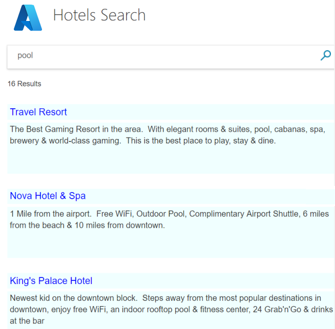

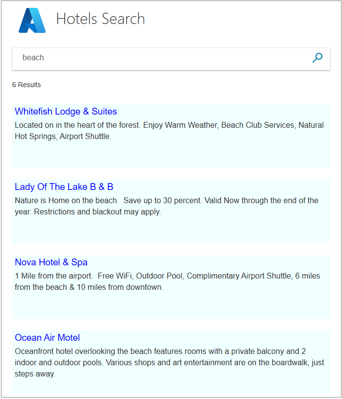

*pool* の検索

このチュートリアルでは、hotels-sample-index を使用します。このインデックスは、 データのインポートのクイックスタートをステップ実行することで、独自の検索サービスですばやく作成できます。 インデックスには架空のホテル データが含まれており、すべての検索サービスで組み込みのデータ ソースとして使用できます。
このチュートリアルの最初のレッスンでは、基本的なクエリ構造と検索ページを作成します。以降のレッスンでは、ページング、ファセット、先行入力エクスペリエンスを含むように拡張します。

  3. Visual Studio を使用して、基本的な検索ページ ("1-basic-search-page") のソリューションに移動して開き、[ デバッグなしで開始] を選択して (または F5 キーを押して) プログラムをビルドして実行します。

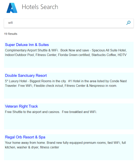

  4. これはホテルインデックスなので、ホテルの検索に使用する可能性のある単語を入力します (例: "wifi"、"view"、"bar"、"parking")。 結果を確認します。
    *wifi* の検索
この 1 つのアプリには、より高度な検索に不可欠なコンポーネントが含まれています。 検索開発を初めて使用する場合は、このアプリを段階的に再作成してワークフローを学習できます。 次のセクションでは、その方法について説明します。

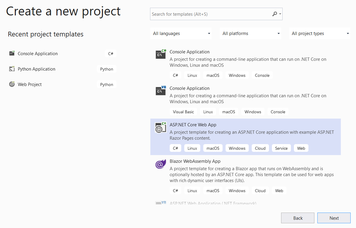

  1. Visual Studio で[新規>プロジェクト] を選択し、ASP.NET Core Web アプリ (モデル-View-Controller) を選択します。
    クラウド プロジェクトの作成
  2. プロジェクトに "FirstSearchApp" などの名前を付け、場所を設定します。 [ 次へ] を選択します。
  3. ターゲット フレームワーク、認証の種類、および HTTPS の既定値をそのまま使用します。 作成を選択します。

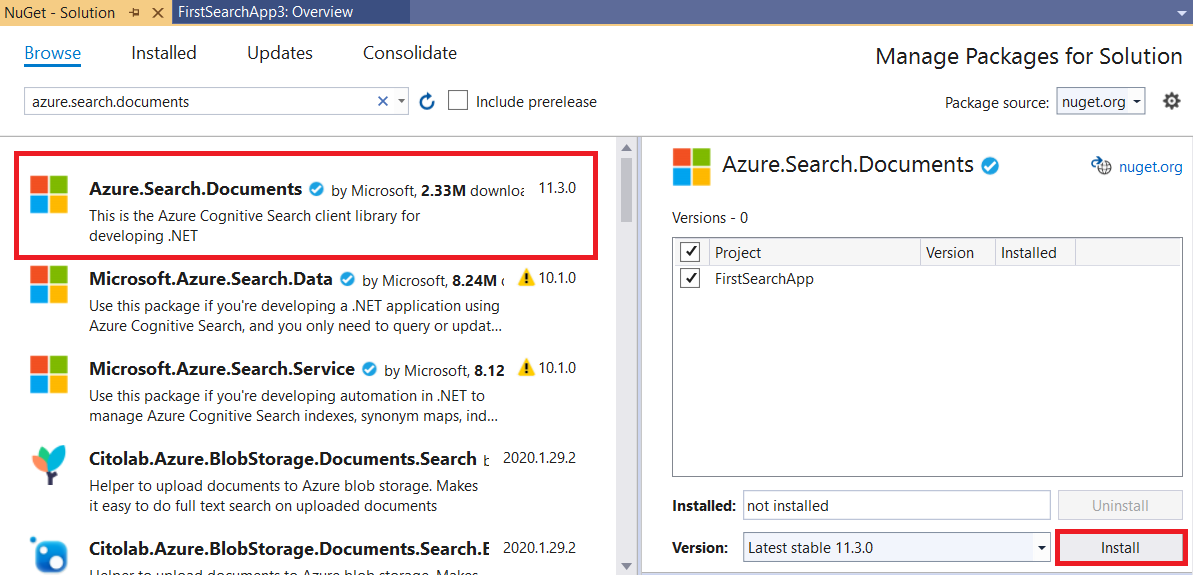

  4. クライアント ライブラリをインストールします。 ツール>NuGet パッケージ マネージャー>Manage NuGet Packages for Solution...で、[参照] を選択し、"azure.search.documents" を検索します。 Azure.Search.Documents (バージョン 11 以降) をインストールし、使用許諾契約書と依存関係に同意します。
    NuGet を使用して Azure ライブラリを追加する

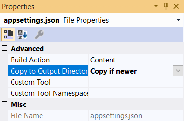

  2. ソリューション エクスプローラーでファイルを選択し、[プロパティ] で [ 出力ディレクトリにコピー ] 設定を [新しい場合はコピー] に変更します。
    アプリ設定を出力にコピーする

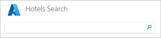

Web ページの作成
プロジェクト テンプレートには、 Views フォルダーに多数のクライアント ビューがあります。 正確なビューは、使用している Core .NET のバージョンによって異なります (このサンプルでは 3.1 が使用されています)。 このチュートリアルでは、検索ページの要素を含むように Index.cshtml を変更します。
Index.cshtml の内容全体を削除し、次の手順でファイルを再構築します。
  1. このチュートリアルでは、ビューで 2 つの小さな画像を使用します。Azure ロゴと検索拡大鏡アイコン (azure-logo.png と search.png)。 GitHub プロジェクトからプロジェクト内の wwwroot/images フォルダーにイメージ間でコピーします。
  2. Index.cshtml の最初の行は、クライアント (ビュー) とサーバー (コントローラー) (以前に作成された SearchData モデル) との間でデータを通信するために使用されるモデルを参照する必要があります。 この行を Index.cshtml ファイルに追加します。
    @model FirstAzureSearchApp.Models.SearchData
  3. ビューのタイトルを入力するのが標準的な方法であるため、次の行は次のようになります。
        ViewData["Title"] = "Home Page";
  4. タイトルの後に、HTML スタイルシートへの参照を入力します。この参照は、後で作成します。
    <head>
        <link rel="stylesheet" href="~/css/hotels.css" />
    </head>
  5. ビューの本文は、2 つのユース ケースを処理します。 最初に、検索テキストを入力する前に、最初の使用時に空のページを提供する必要があります。 次に、クエリを繰り返す場合は、検索テキスト ボックスに加えて結果を処理する必要があります。
    どちらの場合も処理するには、ビューに提供されるモデルが null かどうかを確認する必要があります。 null モデルは、最初のユース ケース (アプリの最初の実行) を示します。 Index.cshtml ファイルに次のコードを追加し、コメントを読み上げます。

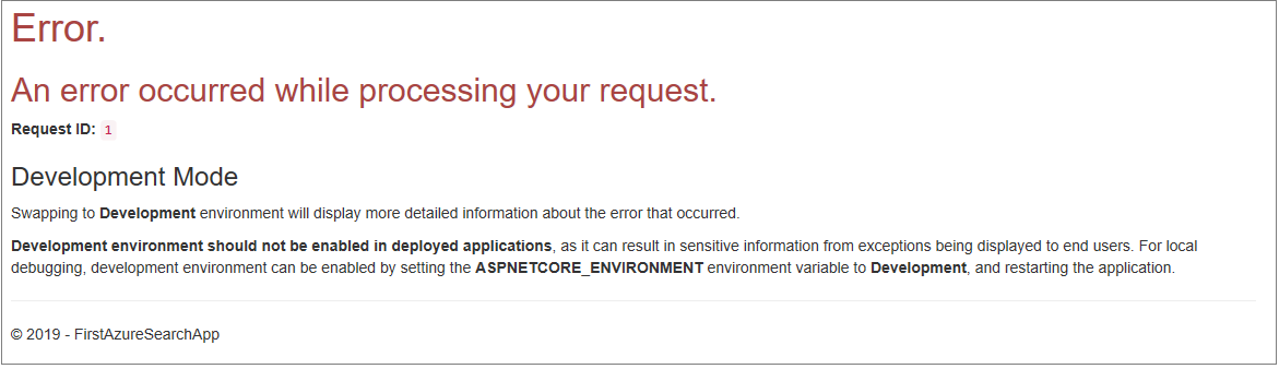

            catch
                return View("Error", new ErrorViewModel { RequestId = "1" });
            return View(model);
    メソッドの非同期宣言と、RunQueryAsync の await 呼び出しに注目してください。 これらのキーワードは非同期呼び出しの処理を行い、サーバー上のスレッドをブロックしないようにします。
    catch ブロックでは、作成された既定のエラー モデルが使用されます。

  1. [ デバッグ>デバッグなしで開始 ] を選択するか 、F5 キーを押します。 アプリが想定どおりに実行されている場合は、最初のインデックス ビューが表示されます。
    アプリを開く
  2. "beach" などのクエリ文字列 (または気になるテキスト) を入力し、検索アイコンをクリックして要求を送信します。
    *beach* の検索
  3. 「5 つ星」と入力してみてください。 このクエリでは結果が返されないことに注意してください。 より高度な検索では、"five star" を "luxury" のシノニムとして扱い、それらの結果を返します。 シノニムのサポートは Azure Cognitive Search で利用できますが、このチュートリアル シリーズでは取り上げません。
  4. 検索テキストとして「ホット」と入力してみてください。 "hotel" という単語が含まれるエントリは返されません。 検索では単語全体のみが検索されますが、いくつかの結果が返されます。
  5. "pool"、"sunshine"、"view"など、他の単語を試してみてください。 Azure Cognitive Search は最も単純ですが、まだ説得力のあるレベルで動作していることがわかります。

  1. Index メソッドで、try { 呼び出しの後に、新しい Exception() をスローする行を入力します。 この例外は、テキストを検索するときにエラーを強制します。
  2. アプリを実行し、検索テキストとして「バー」と入力し、検索アイコンをクリックします。 例外が発生すると、エラー ビューが表示されます。
    強制的にエラーを発生させる
    重要
    エラー ページで内部エラー番号を返すセキュリティ 上のリスクと見なされます。 アプリが一般的な使用を目的としている場合は、エラーが発生したときに返される内容のセキュリティのベスト プラクティスに従ってください。
  3. エラー処理が正常に動作したら、throw new Exception() を削除してください。
