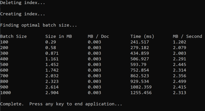

バッチ サイズをテストする
インデックスに 1 つまたは複数のドキュメントを読み込むには、Foundry IQ では次の API がサポートされています。
ドキュメントのインデックスをバッチで作成すると、インデックス作成のパフォーマンスが大幅に向上します。 バッチの最大サイズは、1,000 ドキュメントまたは約 16 MB です。
実際のデータに最適なバッチ サイズを見極めることが、インデックスの作成速度を最適化するうえで重要な要素となります。 最適なバッチ サイズは主に、次の 2 つの要因によって左右されます。
- インデックスのスキーマ
- データのサイズ
最適なバッチ サイズはインデックスとデータによって異なるため、さまざまなバッチ サイズをテストしながら、実際のシナリオにおいてインデックスの作成速度が最速となるサイズを見極めるのが最善のアプローチとなります。
次の関数は、バッチ サイズをテストするための単純なアプローチを示したものです。
public static async Task TestBatchSizesAsync(SearchClient searchClient, int min = 100, int max = 1000, int step = 100, int numTries = 3)
DataGenerator dg = new DataGenerator();
Console.WriteLine("Batch Size \t Size in MB \t MB / Doc \t Time (ms) \t MB / Second");
for (int numDocs = min; numDocs <= max; numDocs += step)
List<TimeSpan> durations = new List<TimeSpan>();
double sizeInMb = 0.0;
for (int x = 0; x < numTries; x++)
List<Hotel> hotels = dg.GetHotels(numDocs, "large");
DateTime startTime = DateTime.Now;
await UploadDocumentsAsync(searchClient, hotels).ConfigureAwait(false);
DateTime endTime = DateTime.Now;
durations.Add(endTime - startTime);
sizeInMb = EstimateObjectSize(hotels);
var avgDuration = durations.Average(timeSpan => timeSpan.TotalMilliseconds);
var avgDurationInSeconds = avgDuration / 1000;
var mbPerSecond = sizeInMb / avgDurationInSeconds;
Console.WriteLine("{0} \t\t {1} \t\t {2} \t\t {3} \t {4}", numDocs, Math.Round(sizeInMb, 3), Math.Round(sizeInMb / numDocs, 3), Math.Round(avgDuration, 3), Math.Round(mbPerSecond, 3));
// Pausing 2 seconds to let the search service catch its breath
Thread.Sleep(2000);
Console.WriteLine();
すべてのドキュメントが同じサイズであるわけではないため (このサンプルではありますが)、Foundry IQ サービスに送信するデータのサイズを見積もります。 これは、最初にオブジェクトを JSON に変換してからバイト単位のサイズを調べる、次のような関数を使って行うことができます。 この手法によって、インデックスの作成速度 (MB/秒) の観点から最も効率のよいバッチ サイズを特定することができます。
// Returns size of object in MB
public static double EstimateObjectSize(object data)
byte[] json = JsonSerializer.SerializeToUtf8Bytes(data);
return json.Length / 1_000_000d;
この関数には、SearchClient に加え、バッチ サイズごとのテストの試行回数を指定する必要があります。 各バッチのインデックス作成時間にはばらつきがあることが考えられるので、統計的に有意な結果を得るため、既定で各バッチを 3 回試みます。
await TestBatchSizesAsync(searchClient, numTries: 3);
この関数を実行すると、次の例に似た出力がコンソールに表示されます。
どのバッチ サイズが最も効率的であるかを見極めて、そのバッチ サイズをこのチュートリアルの次の手順で使用します。 バッチ サイズが異なっていても、1 秒あたりのバイト数 (MB) が頭打ちになっていることがわかります。

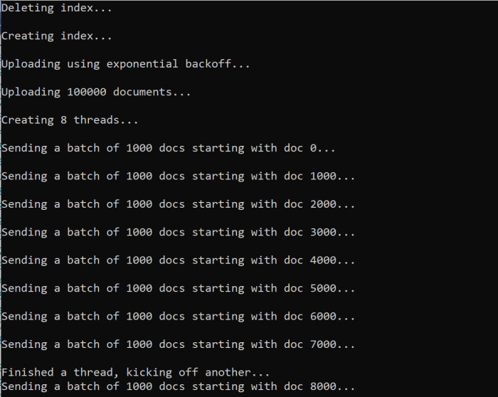

使用するバッチ サイズがわかったので、次のステップではデータのインデックス作成を始めます。 データのインデックスを効率よく作成するために、このサンプルでは、次のことを行っています。
- 複数のスレッド (ワーカー) を使用する
- エクスポネンシャル バックオフの再試行戦略を実装する
41 行目から 49 行目までをコメント解除し、プログラムをもう一度実行します。 この実行では、パラメーターを変更せずにコードを実行した場合、サンプルにより、最大 100,000 個のドキュメントのバッチが生成され、送信されます。
Foundry IQ のインデックス作成速度を活用するには、複数のスレッドを使用して、バッチ インデックス作成要求をサービスに同時に送信してください。
重要な考慮事項のいくつかは、最適なスレッド数に影響する可能性があります。 さまざまなスレッド数でこのサンプルを変更、テストすることによって、実際のシナリオに最適なスレッド数を見極めてください。 ただし、複数のスレッドを同時に実行すれば、効率向上の利点はおおよそ活かすことができるはずです。
Foundry IQ サービスに到達した要求を増やすと、要求が完全に成功しなかったことを示す HTTP 状態コード が発生する可能性があります。 インデックスの作成時によく発生する HTTP 状態コードは次の 2 つです。
- 503 サービス利用不可: このエラーは、システムの負荷が高く、現時点では要求を処理できないことを意味します。
- 207 マルチステータス: このエラーは、一部のドキュメントは成功しましたが、少なくとも 1 つは失敗したことを意味します。

ここからは、エクスポネンシャル バックオフのコードを呼び出しやすいように、関数にラップしています。
さらに、アクティブなスレッドを管理するための関数も別途作成します。 その関数は、簡潔にするためにここでは省略していますが、ExponentialBackoff.cs でご覧いただけます。 次のコマンドを使用して関数を呼び出すことができます。hotels はアップロードするデータ、1000 はバッチ サイズ、8 は同時実行スレッドの数です。
await ExponentialBackoff.IndexDataAsync(searchClient, hotels, 1000, 8);
この関数を実行すると、次の例に似た出力が表示されます。
ドキュメントのバッチが失敗すると、エラーとバッチが再試行されていることを示すエラーが出力されます。
[Batch starting at doc 6000 had partial failure]
[Retrying 560 failed documents]
関数の実行が完了したら、すべてのドキュメントがインデックスに追加されたことを確認できます。

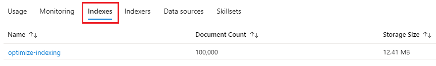

Azure portal
Azure portal の左側のウィンドウのインデックスの一覧で、最適化インデックス作成インデックスを見つけます。
[ドキュメント数] と [ストレージ サイズ] は、Get Index Statistics API から得られるため、更新に数分かかる場合があります。
