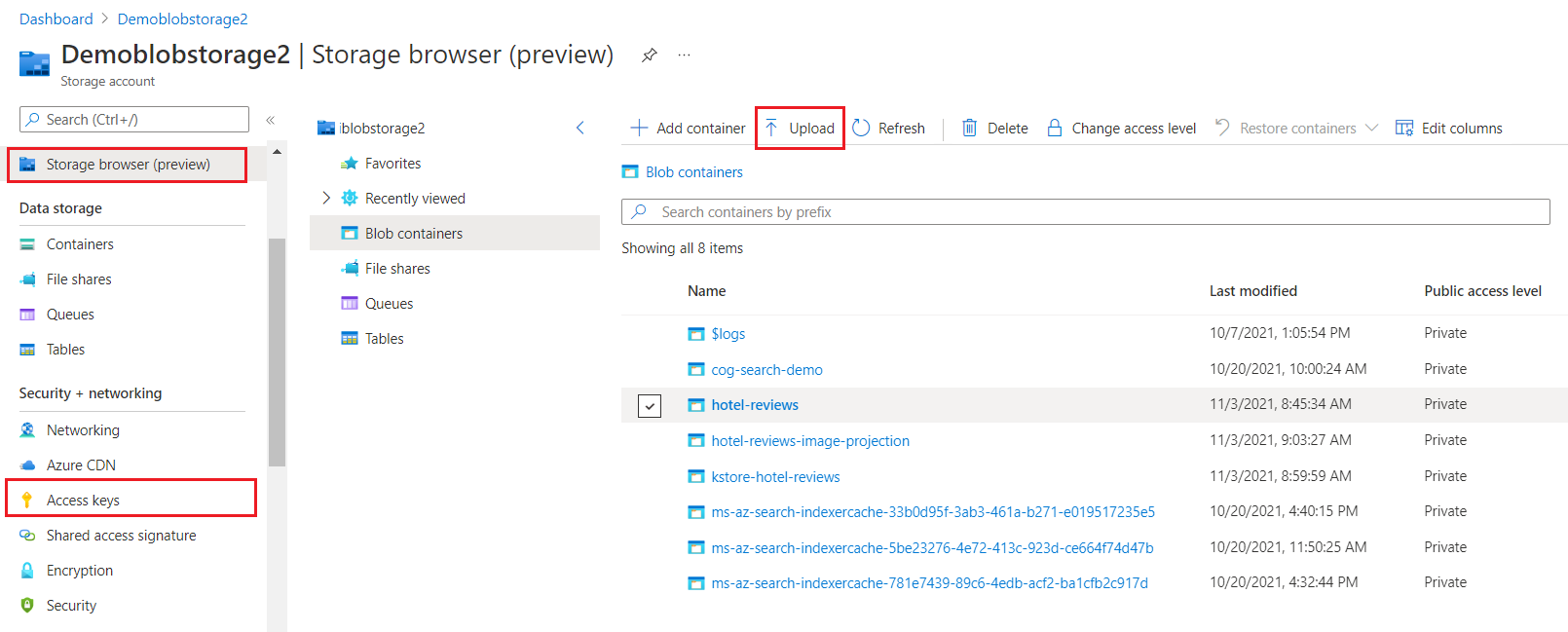

  2. Azure portalで、storage アカウントを見つけ、Storage Browser を使用して、hotel-reviews という名前の BLOB コンテナーを作成します。
  3. ページの上部にある [ アップロード ] を選択して、前の手順からダウンロードした HotelReviews_data.csv ファイルを読み込みます。
    アップロードされたファイルと左側のナビゲーション ウィンドウを含むストレージ ブラウザーのスクリーンショット

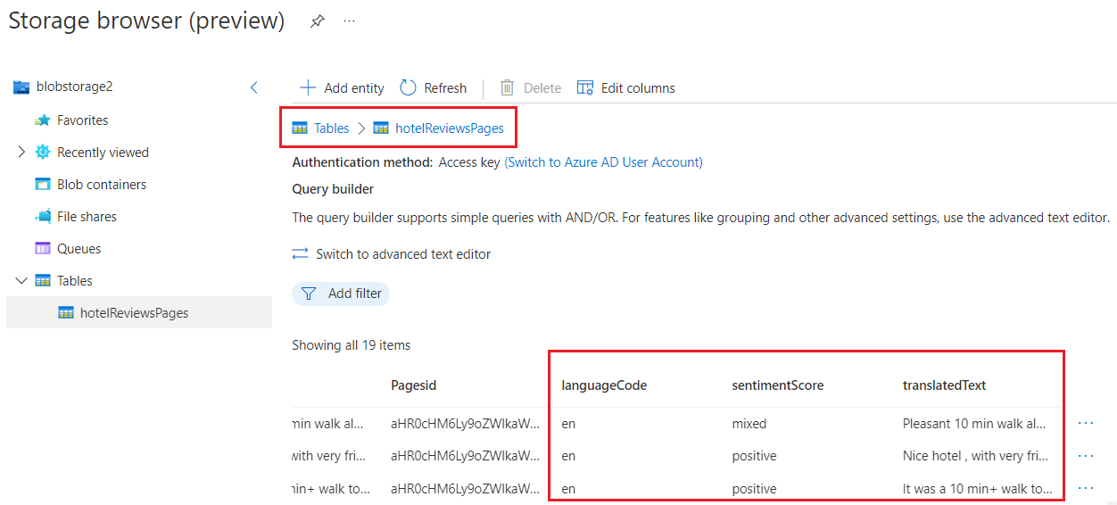

Azure portalでテーブルを確認する
Azure portalで、Azure Storage アカウントに切り替え、Storage Browser を使用して新しいテーブルを表示します。 スキルセットに定義されているプロジェクションごとに 1 つずつ、6 つのテーブルが表示されます。
各テーブルは、クエリ内のテーブルをクロスリンクするために必要な ID を使用して生成されます。 テーブルを開いたときに、これらのフィールドの下までスクロールして、パイプラインによって追加されたコンテンツ フィールドを表示します。
Storage Browser のナレッジ ストア テーブルのスクリーンショット
このチュートリアルでは、ナレッジ ストアは、データの整形と構造化のさまざまな方法を示すさまざまなテーブルで構成されています。 テーブル 1 から 3 は、Shaper スキルからの出力を使用して列と行を決定します。 テーブル 4 から 6 は、プロジェクション自体に埋め込まれたインライン 整形命令から作成されます。 どちらの方法を使用しても、同じ結果を得られます。
テーブル 説明
hotelReviews1Document CSV から引き継がれたフィールド (reviews_date や reviews_text など) が含まれます。
hotelReviews2Pages スキルセットによって作成された、エンリッチされたフィールド (センチメント スコアや翻訳されたテキストなど) が含まれます。
hotelReviews3KeyPhrases キー フレーズのみの長い一覧が含まれます。
hotelReviews4InlineProjectionDocument 最初のテーブルの代わりに、Shaper スキルではなくインライン整形を使用して、プロジェクションのデータを整形します。
hotelReviews5InlineProjectionPages 2 番目のテーブルの代わりに、インラインシェイピングを使用します。
hotelReviews6InlineProjectionKeyPhrases 3 番目のテーブルの代わりに、インライン整形を使用します。
