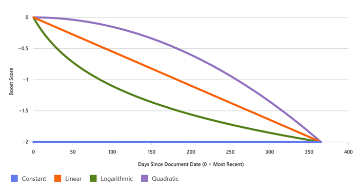

補間を設定する
補間は、鮮度と距離を高めるために使用される傾きの形状を設定します。 スコアは高い方から低い方の順なので、傾きは常に減少します。 補間によって、下向きの傾きの曲線と、ドキュメントの日付が古くなるにつれてブースト スコアがどれだけ積極的に変化するかを決定します。 ランダム スコアリングでは補間を省略します。使用できるのは既定の linear 値のみです。
| Interpolation | Description |
linear |
最大値と最小値の範囲内にある項目の場合、ブーストは一定量ずつ減少して適用されます。 関連性の段階的な減衰が必要な場合にお勧めします。 線形はスコアリング プロファイルの既定の補間です。 |
constant |
開始と終了の範囲内にある項目については、一定のブーストが順位の結果に適用されます。 年齢に関係なく、フラットペナルティが必要な場合に使用します。 |
quadratic |
二次では、最初はゆっくり減少し、終了範囲に近づくにつれて加速し、さらに急速に減少していきます。 最新のドキュメントを強く優先し、古いドキュメントを大幅に降格する場合は、この補間を使用します。 タグ スコアリング関数では、この補間オプションは使用できません。 |
logarithmic |
対数は最初は高いペースで減少し、終了範囲に近づくにつれて、はるかに小さな間隔で減少します。 非常に最近のコンテンツを好むが、ドキュメントの年齢に応じて感度が低い場合にお勧めします。 タグ スコアリング関数では、この補間オプションは使用できません。 |

"type": "freshness",
"fieldName": "lastUpdated",
"boost": 2.0,
"interpolation": "quadratic",
"parameters": {
"boostingDuration": "P365D"
freshness関数は、"now" からlastUpdatedまでの大きさを計算します。 - 二次補間による正のブーストでは、最近の日付に対して効果が強くなり、古い日付に対して急速に弱くなります。
"boostingDuration": "P365D"は、鮮度が評価される時間枠を定義します。たとえば、過去 1 年間に日付が付いたドキュメントをブーストします。 -
"interpolation": "quadratic"は、現在の日付に近いドキュメントの場合はブースト効果が強くなり、古い日付の場合はよりシャープに先を細くすることを意味します。
"boost": -10,
"freshness": {

まずは保守的に: 1.25から2.0の範囲でブースト値を設定し、新しさが本当に決定的要因である場合にのみ増加します。
期間サイズ: ホット コンテンツの場合は P30D、中程度の最新性の場合は P90D/P180D、ロングテールの場合は P365D を使用します。
補間の選択肢:
- 最近のものに対して強い効果が必要な場合、二次。
- 安定したグラデーションが必要な場合は線形です。
- 緩やかな好みが必要な場合は対数です。
集計: 複数の関数を組み合わせる場合は、sum が最も簡単です。1 つの信号を支配する場合は max に切り替える
