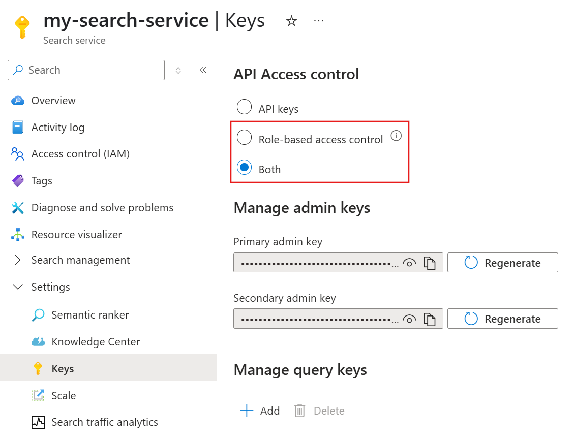

左側のウィンドウで、[ 設定] > キーを選択します。
クライアントを RBAC に移行する時間が必要な場合は、[ ロールベースのアクセス制御 ] または [両方 ] を選択します。

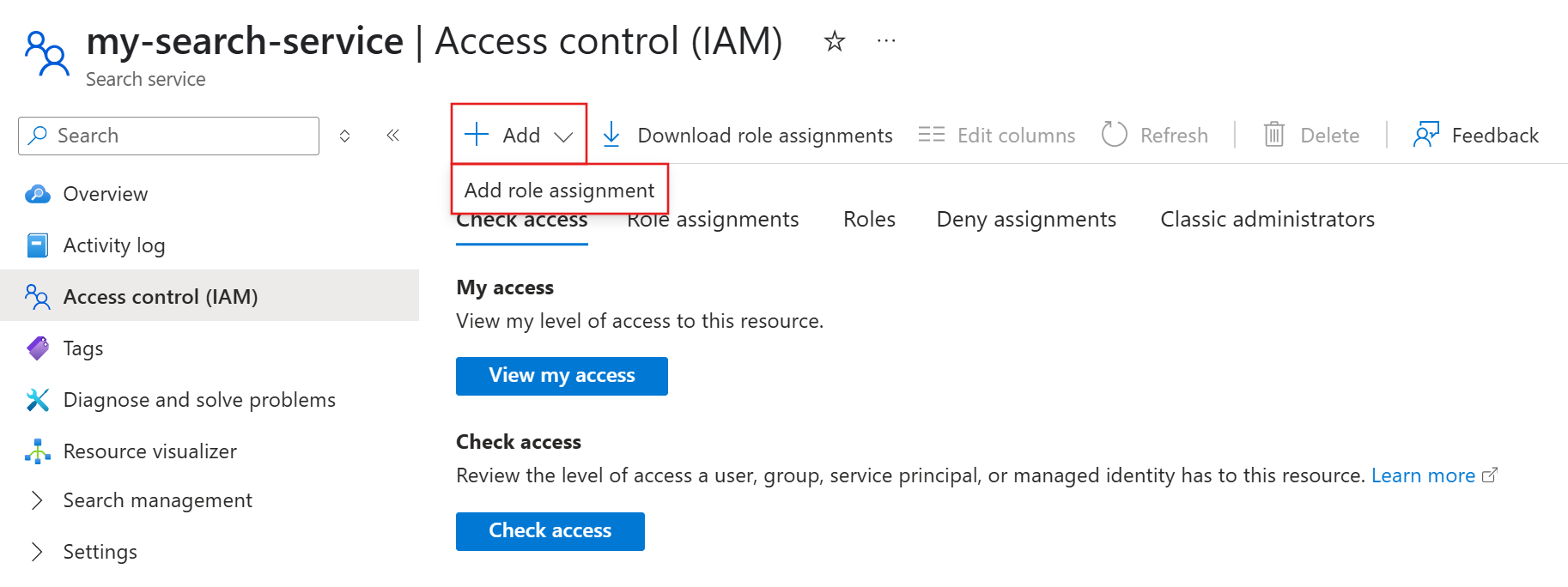

左側のウィンドウで、[ アクセス制御 (IAM)] を選択します。
[追加>][ロール割り当ての追加] の順に選択します。
Search Service 共同作成者ロールをユーザー アカウントまたはマネージド ID に割り当てます。
検索インデックス データ共同作成者のロールの割り当てを繰り返します。

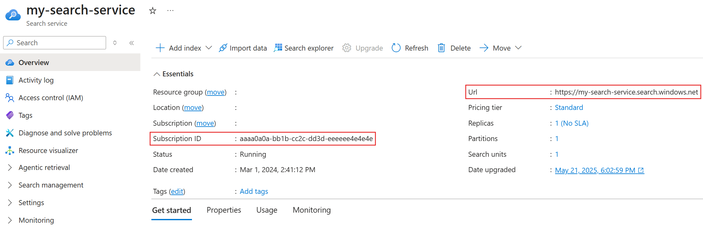

Azure ポータルの Foundry IQ サービスに移動します。
左側のウィンドウで、[ 概要] を選択します。
サブスクリプション ID とエンドポイントを書き留めます。

Azure ポータルで Foundry IQ サービスに移動します。
