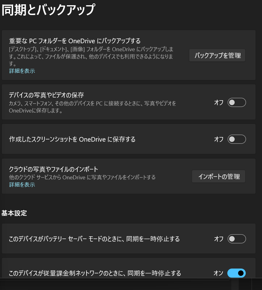

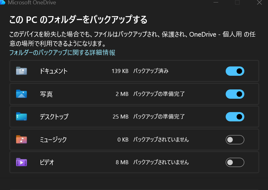

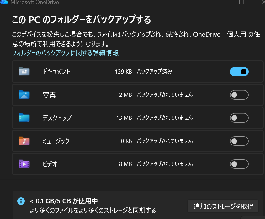

先ほどは、システムが勝手にスイッチをオンに していたこと、証明できたかと素人レベルでも 思います。 素人考えでは、 defaultのオフから勝手にオン、その後defaultの オフへの戻し、の繰り返し??
こういう意味不明の話をされても、どうしようもありません。
事実を他人に分かるように書きましょう。
スクリーンショット(事実)を出して、説明しましょう、と言ってるのに。
そのスクリーンショットがまた、全体がなく、一部だけで、何なのか、さえ、も分からない。
どうしようもないですね。
たぶん、onedriveの設定から、onedriveバックアップを見たのではなく、
設定から、onedriveバックアップを見たのでしょう。
同じもののようですが、よくよく見比べれば、違いがあります。前者は、現在の状態を表示。後者は、これから、バックアップオンに変えようとしている。
これは、マイクロソフトの罠です。気を付けないと、onedriveには、そこら中に罠が仕掛けられてます。

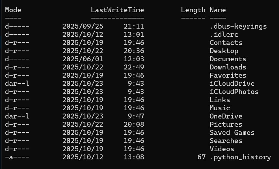

前回もありがとうございました。 今回は、Windows11のデスクトップが背景とともに消えました。 システムで置けるアイコンは無事、表示や非表示設定もできますが、 個人で置いたアイコンや一部ファイルがデスクトップ上から消えました。 ネットでも調べましたが解決できそうになく、申し訳ございませんが、回復手順をお願いいたします。 原因もわからずです。デスクトップフォルダはさきほどみたら空でした。
これだけを見ると、一時プロファイルじゃないの。
確認方法:
デスクトップにフォルダを作成する。
それをダブルクリックで開く。
ALT+D のキーボード入力で、エクスプローラのアドレスバーを見る。
C:\Users\TEMP\Desktop\新しいフォルダ
ユーザ名部分がTEMPなら、一時プロファイル。
この確認が最優先です。

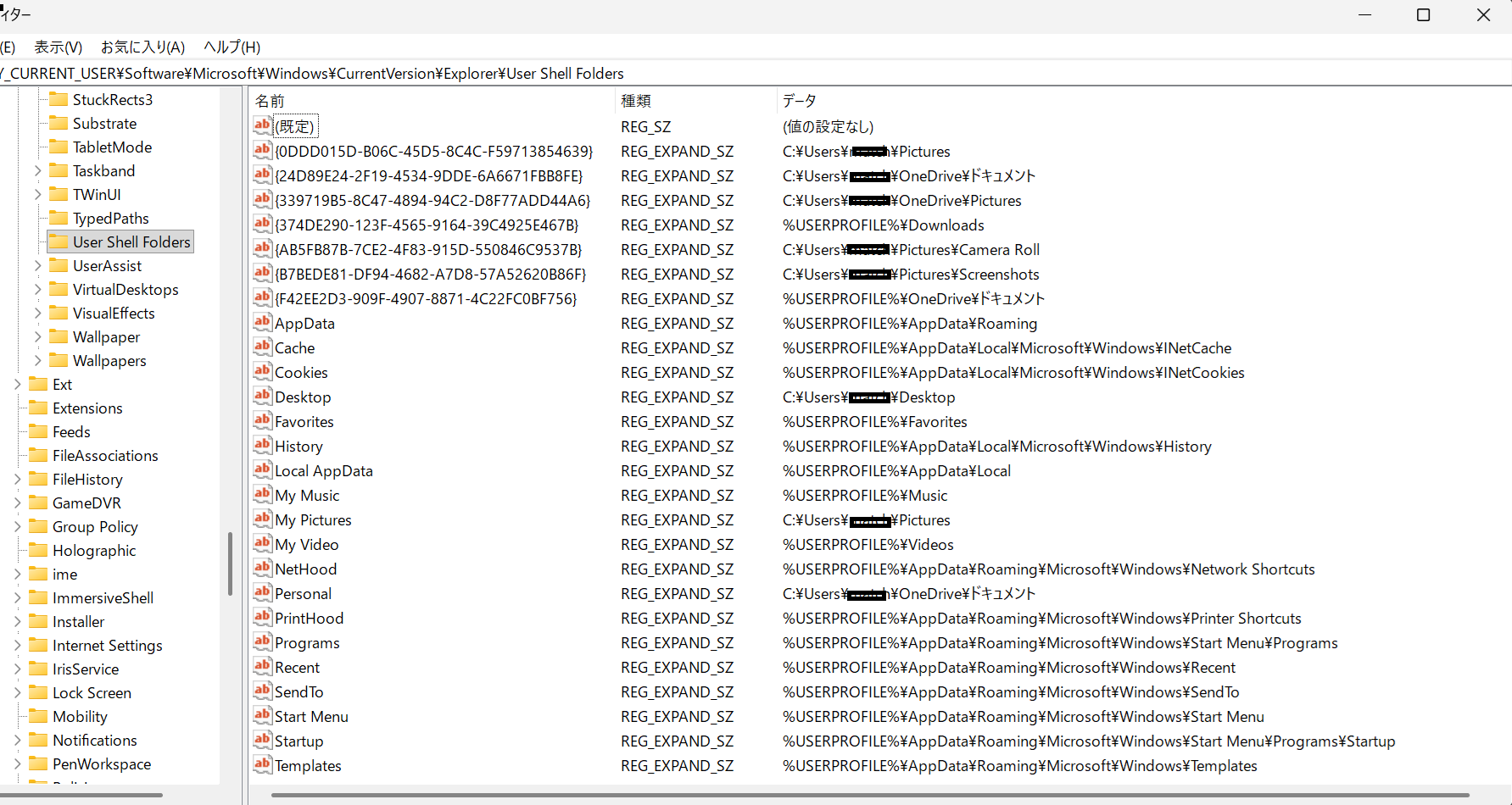

レジストリでは、
ドキュメントは、バックアップオン。
デスクトップとピクチャは、移動して、戻した形跡があるので。
onedriveがやるときは、ドキュメントだけをバックアップオンにすることはなく、デスクトップ、ドキュメント、ピクチャを同時に、バックアップオンする。それでしょう。
で、誰かが、デスクトップとピクチャをオフにした。onedriveが勝手にオフにすることはない。
レジストリに特に異常はない。
結論としては、
デスクトップをonedriveバックアップオンだったのを、オフに変えた。デスクトップが空になる。
ということで、仕様どおり、正常。
要するに、
1.バックアップオンになってるものはオフにする。ドキュメントなど。
2.プロファイルフォルダ\ドキュメントがドキュメントの場所になる。空っぽなので、onedrive\ドキュメントから、プロファイルフォルダ\ドキュメントに戻すものは戻す。他パソコンのものまで戻さないこと。
1番だけやって、2番をやってなかったということです。

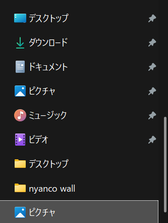

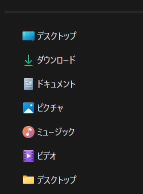

    システムで作られたデスクトップ(青)やダウンロード、ドキュメントの あるところにデスクトップの一般フォルダがみつかりました。 中のファイルの格納は全部緑の○と緑のチェックマーク、真ん中は白抜き、 onedriveが知らぬ間に絡んでました。
    ・デスクトップのフォルダが、システムで生成(青) のと、  ユーザー色(黄)のふたつができております。  ユーザー色の方には該当のファイルがありました。
    何を言ってるのか分かりません。
    普通には、起こりそうもない、奇怪な状況なので、状況の事実確認が必須です。
    あなたの説明では、何一つ分かりません。
    その二つのデスクトップなどのスクリーンショットを出して、そのどこがどうなっているのか、説明しましょう。
