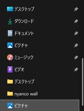

  2. ウィンドウズスクリプトプログラマ 10,640 評価のポイント
    2025-10-23T09:44:28.1866667+00:00
    ユーザーの画像
    これはなんですか。ナビゲーションウィンドウのようですが、ピン留めはクイックアクセスでしょう。その下はなんですか。ナビゲーションウィンドウのトップレベルに表示されるものは、システムが管理してるものです。それらはシステムが管理してるものではありません。ピクチャはpcの下やプロファイルフォルダの下にシステムが管理してますが、トップレベルでは管理してません。
