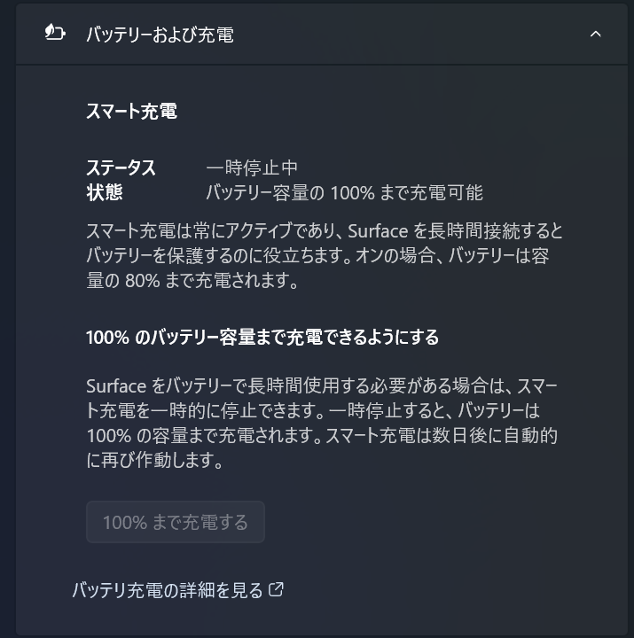

Surface go 3でスマート充電をONにするにはどうしたらいいですか?
MOMOKO 0 評価のポイント
2025-08-25T14:27:02.37+00:00
スクリーンショット 2025-08-25 232354
一応Surfaceアプリを開いてみてここまではたどり着いたのですが、肝心の充電モードのボタンがありません。
スマート充電のことも記載されているのでできるとは思うんですか、わかりません。
最近、端末がすぐに熱くなって怖いので至急お願いします。

  1. M_Marl 11,760 評価のポイント
    2026-09-28T18:22:58.5733333+00:00
    Surface Go 3とのことですが、スマート充電に対応しています
    MSサポート:Surface のバッテリーの手入れ
     対応表で〇になってます
    ただ、Surfaceは以下の状態になると、しばらくの間はスマート充電に切り替わらなくなります
    MSサポート:Surface でのスマート充電
    バッテリーを 20% 未満に放電した場合、または頻繁にバッテリーを使用する場合は、スマート充電が自動的に一時停止し、デバイスを 100% まで充電できます
    また、Go3は今年9月にファームウェア更新があったので、強制シャットダウンで状況改善するかもしれません
    MSサポート:Surface Go 3 の更新履歴
     Surface を強制的にシャットダウンし、再起動する
    充電時の発熱などの異常であれば、バッテリの劣化の疑いがあります
     Go 3の発売日が2021 年 10 月 5 日ですから、バッテリもそろそろの時期です
    コマンド操作でバッテリレポートを作成して、バッテリの状態確認をしください
    1. スタートボタン右クリックで「ターミナル(管理者)」を起動
    2. 以下のコマンドをコピペして実行 powercfg /batteryreport
    3. battery-report.htmlというファイルが作られるので、PC内検索で見つけて開く
    4. Battery capacity historyという項目に移動 FULL CHARGE CAPACITY の列を見て、値が急激に下がっていればバッテリーが寿命を向かいえています この場合は、バッテリ交換か買い替えを検討してください
    費用:デバイスやアクセサリの保証期間外のサービス コストはどれくらいですか? -日本
    MSへの修理依頼:Surface のサービスまたは修理を受ける方法
    正規修理:https://www.biccamera.co.jp/support/surface_repair/
  2. Masa 0 評価のポイント
    2026-09-26T05:10:50.2166667+00:00
    同様の質問をサポートにしたところ以下の回答でした。
    Surface Go のスマート充電は手動でオンにできません。
    これは常にバックグラウンドで自動で有効化され、長時間充電やバッテリー温度上昇など、長期的なバッテリー健康に影響を与える可能性のある状況を検知した場合にのみ作動します。
    スマート充電は、特定の充電時間や日数の後に起動することはありません。残念ながら、Microsoftが提供している明確な時間枠はありません。
    スマートチャージングは、充電パターン、バッテリー使用量、温度などの要素を基に自動で起動タイミングを判断する機能です。
    Surface Goが数日間接続されたままでも、その時点で充電制限の必要性を検知しなければ、100%まで充電を続けることがあります。
    Surface Go でスマート充電は常に有効です。スマート充電が必要な場合は自動的に有効になります。
    マイクロソフトの設計に基づき、スマートチャージングにはユーザーが監視できる特定のタイマーやトリガーポイントはありません。この機能は充電習慣やバッテリー使用パターン、その他の条件に基づいて自動的にいつ起動するかを決定します。

  4. M_Marl 11,760 評価のポイント
    2025-08-26T00:02:40.9966667+00:00
    MSサポート Surface でのスマート充電 より
    バッテリーを 20% 未満に放電したり、バッテリーを頻繁に使用したりすると、スマート充電が自動的に一時停止し、デバイスが 100% まで充電できるようになります。 スマート充電は、バッテリーの使用パターンに基づいて、必要に応じて再びオンになります。
    こうならないようにすれば、100%から切り替え可能になります
