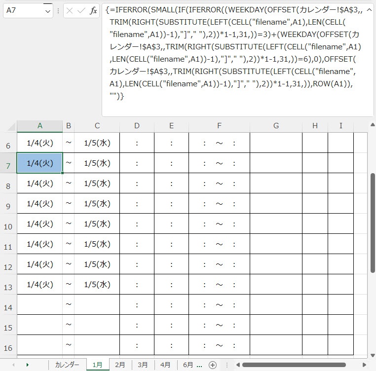

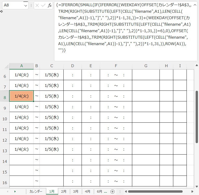

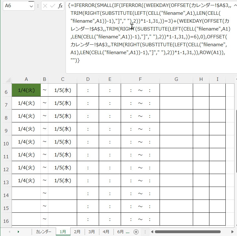

本題ですが、提示されている A6セル、A7セル、A8セルの数式が、それで間違いないのであれば、原因はコピー・貼り付けの際の手順の間違いかと思います。
前回書いたように、数式4-2をコピーし、A6セルに貼り付けた後これを配列数式にするところまでは間違っていません。
おそらくですが、その後、A7セル以降にも数式4-2そのものを貼り付けていったのではありませんか?。
そうだとすれば、その貼り付け手順が間違っています。
数式4-2の最後のほうに ROW(A1) と書いている箇所がありますが、これはこの数式を A6セルに貼り付けて配列数式にした後、その配列数式をコピーし A7セル以降(行方向)に貼り付けていくことで、自動的に ROW(A2),ROW(A3),・・・というようにカウントアップさせたいために書いています。(コピー・貼り付けの後の各セルの数式の違いは、唯一この箇所だけです。)
これにより、1,2,3,・・・というような数値を SMALL 関数に渡すことができ、火曜日と金曜日の日付を小さい順に取り出すことが出来るからです。
つまり、A6セルの数式では ROW(A1) で良いのですが、その他のセルでは、
A7セル ROW(A2)
A8セル ROW(A3)
というように自動的に変化しなければ、日付を小さい順に取り出すことが出来ません。
提示されている、A6セル、A7セル、A8セルの数式では、全て ROW(A1) となってしまっています。
各セルの数式が同一の状態だとすると、数式の他の部分は全て同一(正常)なので、表示される日付は全て 1/4 となります。

  • 誤った手順(推測です)
    数式4-2そのものを A6セルと同様に、A7セルから A15セルの 範囲で、1セルずつ貼り付けては配列数式にするといった手順を繰り返す。
  • 正しい手順
    数式4-2そのものではなく、A6セルに貼り付けて配列数式にしたものをコピーし、A7セルから A15セルに貼り付ける。
※9月26日に書いた数式4-2のコピー方法の説明が紛らわしかったかもしれませんね・・。失礼いたしました。

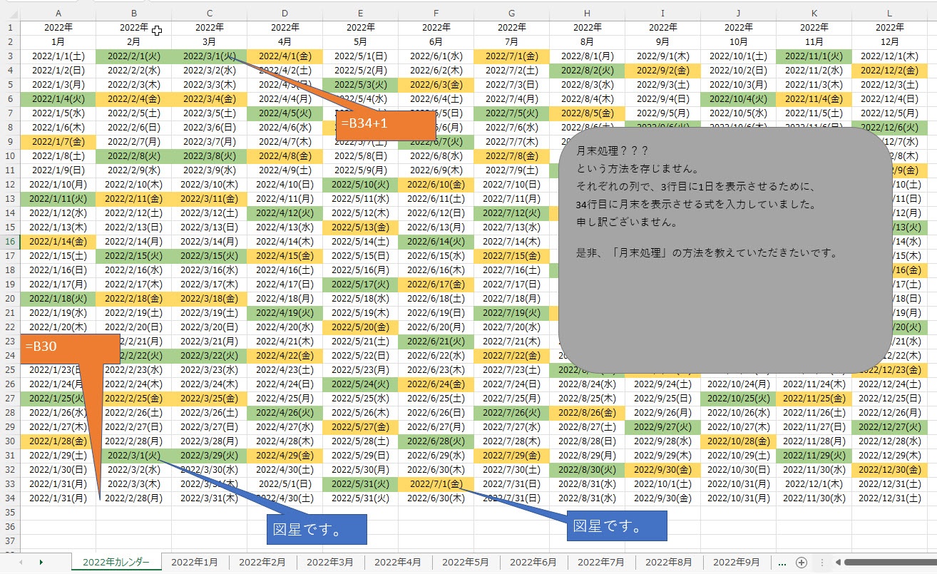

  1. シート名(①を考慮。)
    何年かといった数字を加えずに、単に「カレンダー」とします。
  2. 1行目の入力(②を考慮。)
    A1セルに 2022/1/1 、B1セルに 2022/2/1 、・・・というように月初の日付を入力していき、最後に L1セルに 2022/12/1 を入力します。
    ※単に 1/1 とかではなく 2022/1/1 というように、必ず「年」の入力を行ってください。
  3. 2行目以降の数式(②を考慮。)
    A2セルに以下の数式3を入力(あるいはコピー・貼り付け)し、これを右方向(列方向)に L2セルまでコピーし、更に、A2セルから L2セルまでを選択したまま 31行目までコピーします。
    ・数式3
    =IF(A1<EOMONTH(A$1,0),A1+1,"")
  4. 曜日の表示
    日付部分全体( A1:L31 の範囲)を選択し、「セルの書式設定」->「表示形式」->「ユーザー定義」で yyyy/m/d"("aaa")" を設定します。
図4は、上記の手順でカレンダーを作成した結果です。
・図4
画像
※尚、各セルの背景色の色付けについては「条件付き書式」で行っていますが、ご自身で設定できているようですし、こういった色付けは各数式に影響しませんので設定方法等は省略します。

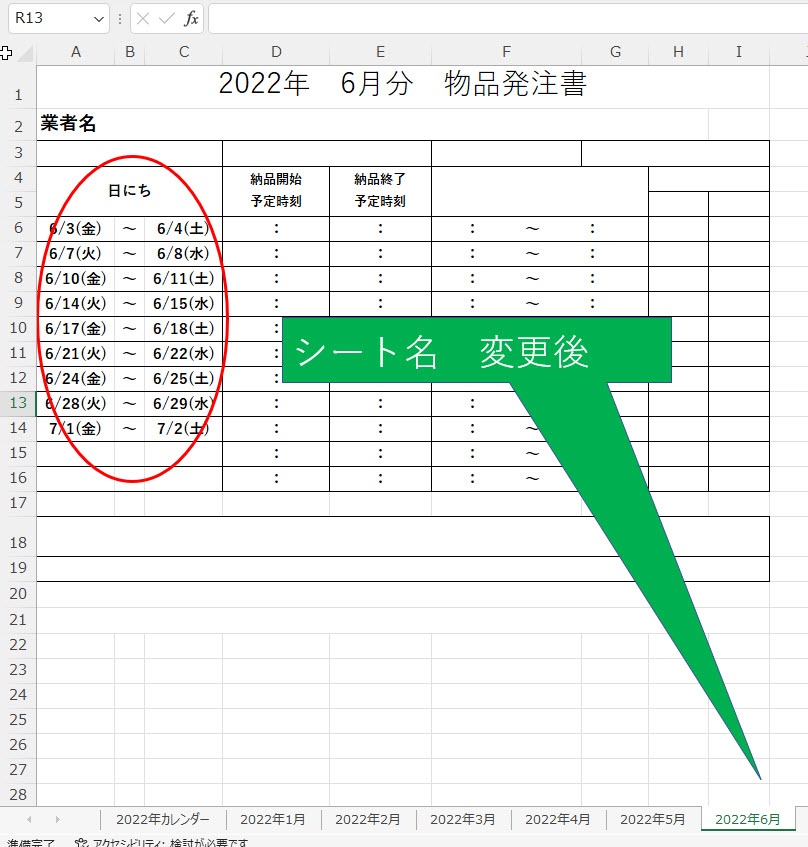

  1. 各月のシート作成
    数式4では、シート名の中から「月」のデータを取り出して、何月の日付データを表示しなければならないかを判断し、「カレンダー」の中から該当の日付データを取り出しています。
    なので、「カレンダー」が出来ているのであれば(色付けは特に必要ありません)、以下のような方法で簡単に 12ヶ月分の「物品発注書」を一気に作り上げることが出来ます。
[1]「1月」のシートのコピーを作成し、シート名を「2月」に変更するだけで 2月分が出来る。
[2」シートのコピーを繰り返し、シート名の月の部分の数字を変えるだけで 12ヶ月分の「物品発注書」が出来上がる。
※もちろん、毎月手書きで修正しなければならない箇所については、修正が必要ですが・・。
図5は上記の手順で「物品発注書」を作成した結果です。(おまけ含む)
※画像キャプチャしきれないため、1月、2月、5月、12月のみ表示させています。

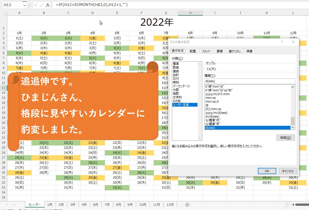

    「2022年カレンダー」のほうの色付けはもう終わっているのですね。良かったです。

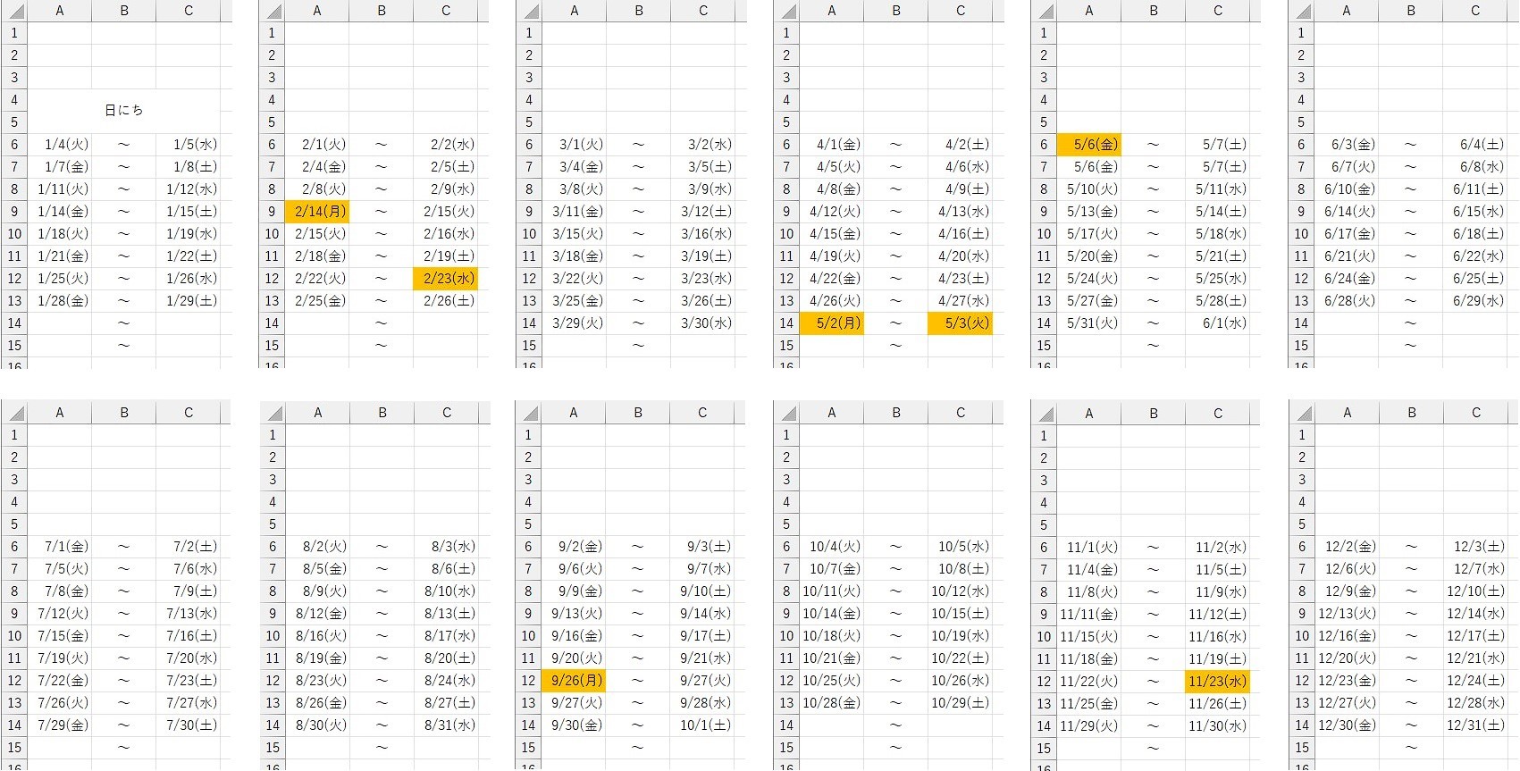

    <パターン1>:①のパターン
    「物品発注書』の左側の日付(火曜日・金曜日 = 発注日?)や右側の日付(水曜日・土曜日 = 納品日?)が祝日に該当する場合でも、そのままの日付で表示するパターンです。

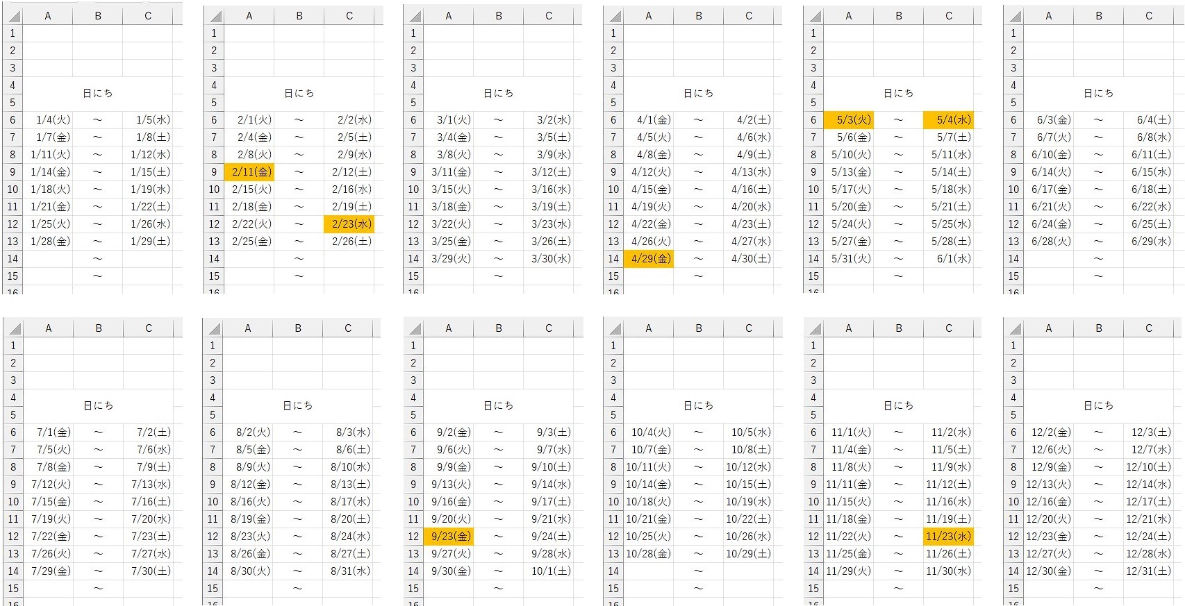

    <パターン2>:②の 1. のパターン
    「物品発注書』の左側の日付(火曜日・金曜日 = 発注日?)が祝日に該当する場合、基本的に 1日後の日付に変更することとし、その日もまた、土曜日、日曜日、祝日、にあたる場合には更にその先の日付にするパターンです。
    ただし、その日付が、次の発注日の前日になったり、同日、あるいは飛び越えた日付となったとしてもそのまま表示させておき、最後は手作業で自由に修正できるようにしています。
    尚、「物品発注書』の右側の日付(水曜日・土曜日 = 納品日?)については左側の日付の翌日とし、この日付については曜日や祝日を考慮せずそのまま表示しています。
    ・図2
    ※見分けやすいように、左側の日付については数式による変更後の日付に色付けし、右側の日付については祝日に色付けしています。
    画像

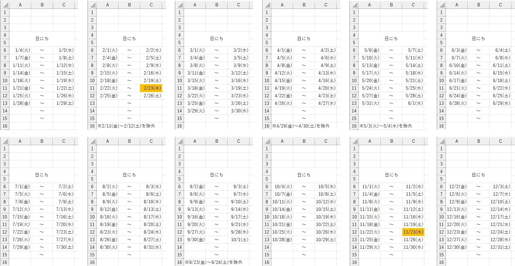

    <パターン3>:②の 2. のパターン
    「物品発注書』の左側の日付(火曜日・金曜日 = 発注日?)が祝日に該当する場合は、左側・右側の日付とも一覧から除外するパターンです。
    ただし、右側の日付(水曜日・土曜日 = 納品日?)については祝日が残ります。
    ・図3
    ※見分けやすいように、右側の日付については祝日に色付けしています。
    ※一覧から除外した日付があれば欄外に記載しています。
