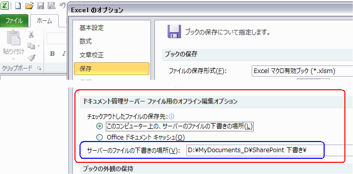

    > OK を押すと、警告が出ます。
    >     ローカルコンピュータ上の場所を指定して下さい
    > 、となります。
    操作・メッセージ等の内容は正確に提示して下さい。
    ・ サーバー上のワークブックを開いているのではないですか?
    ・ メッセージの全文は下記ではありませんか?
    「オフライン編集用に入力したサーバのファイルの
    下書きの場所が正しくないかその場所へのアクセス
    を許可されていません。
    ローカルコンピュタ上の場所指定して下さい」
    上記の状況であれば、
      サーバー上のワークブックを編集する為の
    編集用テンポラリーファイルが準備できない
    という事でしょう。
    下記オプションで、
     ・ 【下書きの場所】が未指定
     ・ 【下書きの場所】に指定されているフォルダーが存在しない
    になっていませんか?

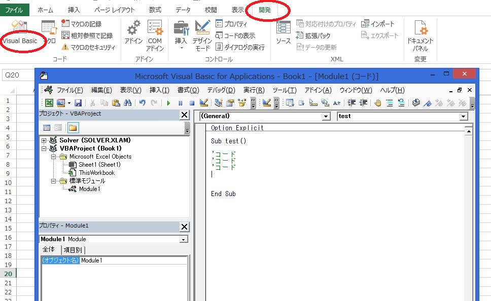

    Excel2013なら
    「開発」タブをクリック→「Visual Basic」をクリックすると
    コードがあれば下図のようなVBエディタの画面が出て来るのですが
    これが出てこないということでしょうか?
    「開発」タブがない場合は

    Excel2013なら
    これが出てこないということでしょうか?
    「開発」タブがない場合は
