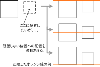

図形オブジェクトを配置しようとするとオレンジ色の線が現れて、「そこじゃない、こっちに置いて」のような感じで、所望の位置に配置できなくなることがあります。この症状は毎回ではありませんが、発動すると、オレンジ線が指示する位置に一旦置いて、それから所望の位置に移動という2度手間を強いられます。
Visio2007以前では、このような症状に遭ったことは無いと思います。
この機能は「自動整列と自動間隔調整」と呼ばれるものでしょうか?
ホームタブに「自動整列と自動間隔調整」ボタンがありますが、押しても色が変わることも無く、ON/OFFなのか、どの図形が対象なのか、何も判別できません。
オレンジ線の出現を抑止したく、設定方法について、よろしくご教示お願いいたします。

  3. Anonymous
    2014-06-09T12:34:15+00:00
    返信、まことに有難うございます。「Visio 2010 の新機能」のページを再確認しました。
    おそらく「強化されたグリッド、整列、およびスナップ」ではないかと思われます。
    動作のイメージ図を上げましたので、ご参考いただけますと幸いです。
    【追記】
    症状発生の有無は、ファイル依存のようです。ある既存ファイルを編集すると症状が頻発しますが、別ファイルでは全く起きない、という感じです。試しに症状頻発ファイルの図形を丸ごと、新規作成ファイル(空白の図面)にペーストして編集すると、問題ありませんでした。ファイル依存なら解決も簡単と思いますが(ただ、小生がググっても情報を見つけられない情弱ぶりですが)、よろしくお願いいたします。
    もしかして、特定のテンプレートを選んだ場合は症状が発動して、空白の図面を選んだ場合は大丈夫とか、そういうことでしょうか?
