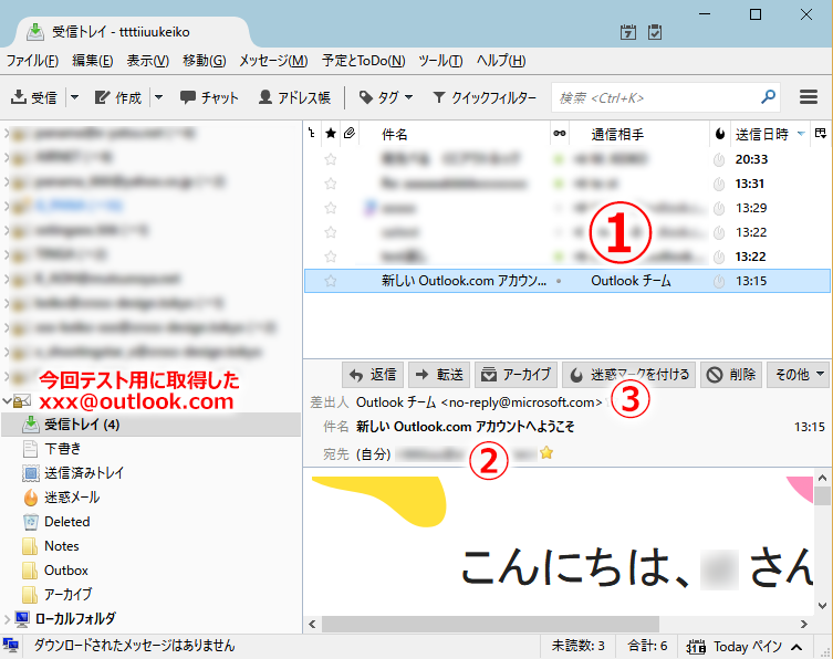

  3. Anonymous
    2017-10-31T13:46:49+00:00
    [通信相手] ではなくて [差出人] に変えて下さい。
    <方法>
    [通信相手] の行をマウス右クリック
    [通信相手] チェック OFF
    [差出人]    チェック ON

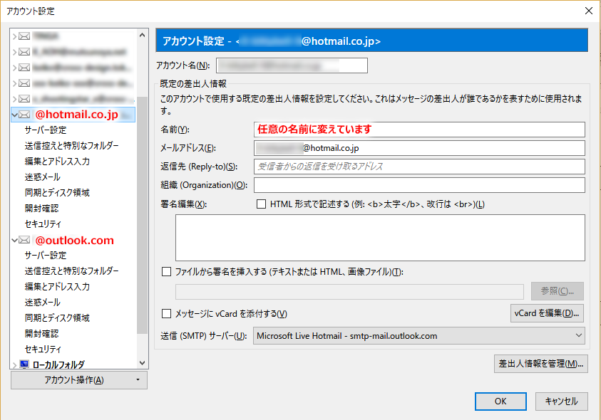

  4. Anonymous

    まず、差出人の名前(Y)については、添付の部分で変更してあります。
    ご指示いただいたクリック操作では出てこなかったので、操作画面を
    つけてみます。
    次に、もう一枚の画像についてですが、参考として“今回テスト用に
    取得したxxx @ outlook.comの受信トレイを開いた画像”を付けました。
    この中で、通信相手(つまり差出人)が表示される部分を①としました。
    メールを開いた部分の宛先②と、差出人③については、全て問題ありません。

    ■今回Thunderbirdで受信できなくなった
     xxx @ hotmail.co.jpを、以下【A】とします
    ■今回テスト用に取得した
     xxx @ outlook.comを、以下【B】とします
    ■普段使用している一般プロバイダや、Gmailを【C】とします
    【A】から【C】にメールを送信した場合、【C】の受信フォルダ内①は【A】と表記されるはずなのですが、【B】と表示されます(※正確には、【B】のみ、差出人の表示名を設定していないので、【B】アドレスが表示されます)
    【B】から【C】にメールを送信した場合、【C】の受信フォルダ内①は【B】と表記されるはずなのですが、【A】と表示されます
    【A】から【B】に送信すると、【B】受信フォルダ①は【B】と表示されます。
    【B】の受信フォルダに【B自分】から送られてきた、という意味になります。
    メールを開けば、②と③は正しく表示されています。
