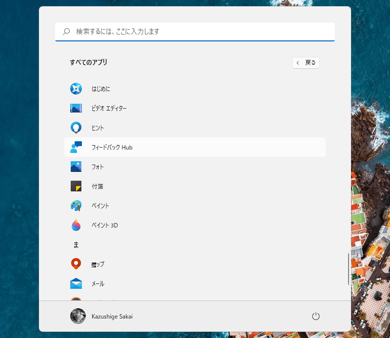

    >>フィードバックHubでマイクロソフトに働きかける必要があります。
    これをするにはどうすれば良いかわかりますか?是非、ご教授いただきたいと思います。
    スタートメニューからすべてのアプリをクリック。
    名前順にならんだアプリのリストをスクロールダウンして「フィードバックHub」をダブルクリックで開きます。
    あとは投稿タイトルに「オーディオの補正」の動作不良と入れて、環境、ハードウェア、ドライバーなど記述してください。
    画面のステップなど記録できるのですが、動画はアップロード出来ないと思います。しっかり日本語で書いてください。
