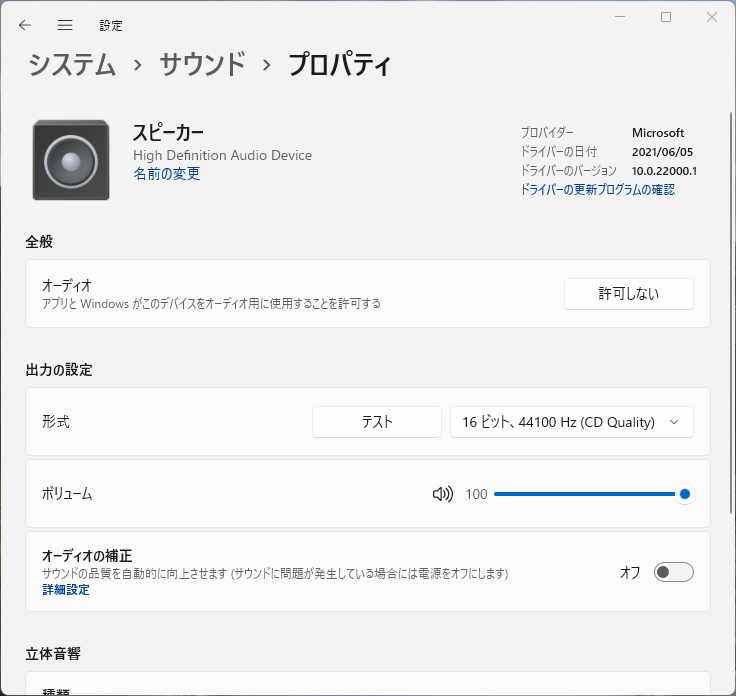

PCを買い替えWindows11になりました。 動画再生時の音響が低音が効いたこもった感じの音で音割れが(ビビリノイズ)ひどいのです。
https://did2memo.net/2021/10/07/windows-11-enhance-audio-settings/
上記サイト通りに「オーディオ補正」をオンにしてオフにすると、音質が変わり(低音がカットされ軽い感じの音質になる)音割れはなくなるのですが、動画を一時停止にしたのちに再生したり、別の動画を再生するとまた元の状態(オーディオ補正がオン状態の音質)に戻ってしまいます。その際、音質的にはオンの状態に戻っているのですが「オーディオ補正」の表示はオフになっています。再度オン・オフにするとオーディオ補正がオフの状態に戻るのですが、この繰り返しです。 このオーディオ補正をオフの状態で固定するにはどのようにすればよいでしょうか?

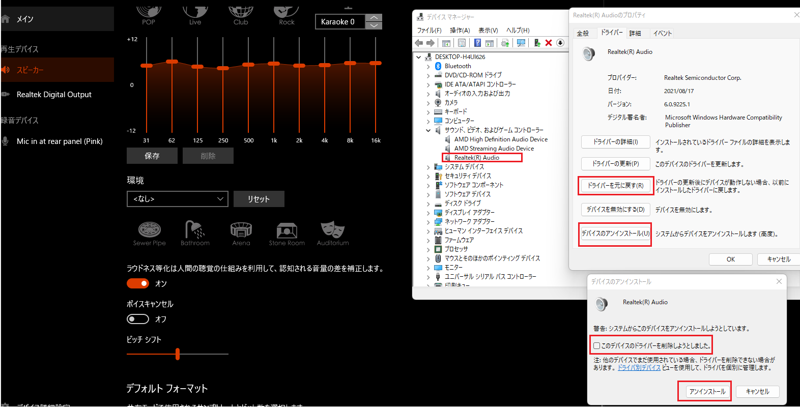

    ドライバーがRealtek(R)Audioの場合、スピーカーのプロパティには
    全般、レベル、詳細、立体音響のタブしかありませんので、Realtek Audio Consoleでの調整が必要になります。
    デバイスマネージャーの、サウンド、ビデオ、およびゲームコントローラーを展開し
    Realtek(R)Audioを右クリックからプロパティをクリックします。
    ドライバー タブをクリックし、ドライバーを元に戻す操作が可能であれば
    戻してみてください。一度パソコンを再起動しRealtek Audio Consoleにイコライザが表示されるか確認します。(画像参照)
    または、デバイスのアンイストールからデバイスのドライバーに✓を入れて
    アンインストールし、パソコンの再起動。スタートメニュー一覧から、Realtek Audio Controlを右クリックからアプリの設定を開きアンインストールし
    以下のリンクから再インストールしてイコライザが表示されるか試します。
    「Realtek Audio Control」
    https://apps.microsoft.com/store/detail/realtek...
    パソコンメーカーに複数の、Realtek(R)Audioドライバーがある場合古い日付から
    各バージョンを入れてイコライザが表示されるか試してみてください。

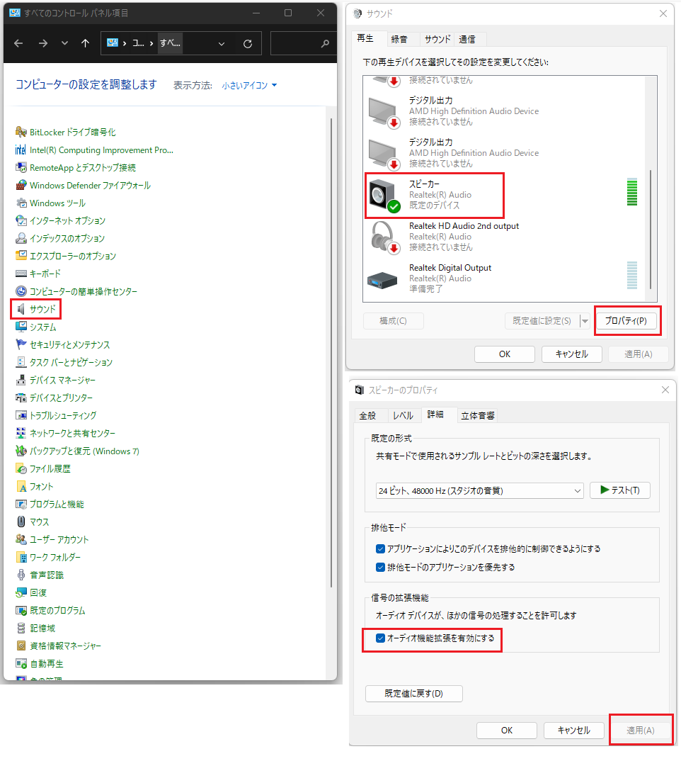

    Windows 10にあるコントロールパネル。こちらWindows 11にもあります。
    検索にコントロール パネルと入力し探しても良いでしょう。
    コントロールパネルの表示方法 小さいアイコンまたは大アイコンに設定します。
    サウンドをクリックします。再生タブに表示されている
    ヘッドホンやスピーカーのプロパティをクリックします。詳細タブをクリックします。信号の拡張機能で、オーディオ拡張機能を有効にするの設定があります。
    こちらの設定は、設定にある オーディオの補正を ON または OFF にした場合に
    信号の拡張機能の、オーディオ拡張機能設定が有効または無効になります。
    オーディオの補正がONの場合、オーディオ拡張機能を有効にするが有効になります。OFFにすれば、オーディオ拡張機能を有効にするが無効になり、Realtek Audio Consoleで設定しているイコライザ他の設定が無効化されます。
    オーディオの補正設定をON、OFFすることで音質が変化するようになっています。
    設定から、オーディオの補正設定が出来ない場合
    ヘッドホンやスピーカーのプロパティをクリックします。詳細タブをクリックします。信号の拡張機能で、オーディオ拡張機能を有効にするの✓を入れるか✓を外し
    適用をクリックします。
    音割れがするということなので、オーディオ拡張機能を有効にするの✓を入れて
    Realtek Audio Consoleで低音域を下げてみてください。
    Realtek Audioドライバーが異なる場合は、ヘッドホンやスピーカーのプロパティで表示されるタブが異なります。

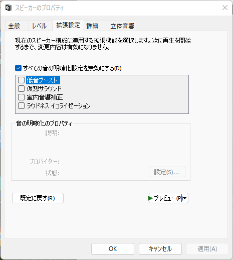

    設定 > システム > サウンド からスピーカーを選択して 「システム > サウンド > プロパティ」にある「サウンドの補正」の左下端にある「詳細設定」をクリック
    すべての音の明確化設定を無効にするのチェックを確認。それでも治らなければ「既定に戻す」を押してみる。
    1 人がこの回答が役に立ったと思いました。
