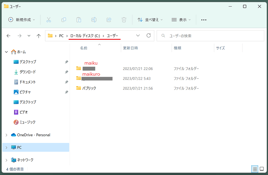

    Windowsは複数のWindowsユーザーを作成する事ができます。
    Windowsユーザーごとにユーザープロファイルが作成されます。(画像1)
    PCを購入して初回Windowsのセットアップで入力したメールアドレスが「maikuro@会社名.com 」の場合はメールアドレスの左から5文字の「maiku」でWindowsユーザー名が自動登録されます。プロファイル名は、このWindowsユーザー名で表示されます。(画像1)
    Windowsユーザー名とMicrosoftアカウントの表示名は全く別です。Microsoftアカウントの表示名は後から自由に変更できますが、Windowsユーザー名は後から変更できません。

    <Windowsユーザー名の表示>
    エクスプローラー起動
    PC
    ローカルディスク (C:)
    ユーザー
    画像1
    画像
    本件の場合は、
     例2では正常に機能している。
     例1では不具合発生。
    そうであれば
     例1のユーザープロファイルが壊れている可能性が高いです。(画像1の「maiku」)
     例2で正常であればWindowsシステムそのものは正常に機能していると思います。
    <対策>
    Windows ユーザーをMicrosoftアカウントで利用したいのが希望であれば、例2のユーザーでPCにサインインして設定から入って例1のユーザーを削除する。削除後に同じMicrosoftアカウントでWindowsユーザーを追加作成して管理者にする。
