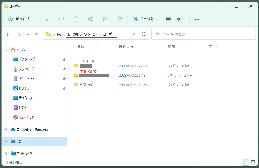

    3を行う前のWindowsユーザーは下記ですね。
    例1:MicrosoftアカウントでWindowsユーザーを作成。
     表示名:舞黒五郎
     Microsoftアカウント:maikuro@会社名.com
     Windowsユーザー名:maiku(メールアドレスの左から5文字)
    例2:ローカルアカウントでWindowsユーザーを作成。
     ユーザーの名前:maikuro
     Windowsユーザー名:maikuro(ユーザーの名前と同じ)
    <Windowsユーザー名の表示>
    エクスプローラー起動
    PC
    ローカルディスク (C:)
    ユーザー
    画像A
    画像
    この状態から例1のWindowsユーザーを再登録するためには、登録済みの例1のWindowsユーザーを削除する必要があります。

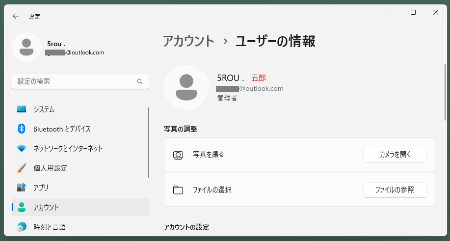

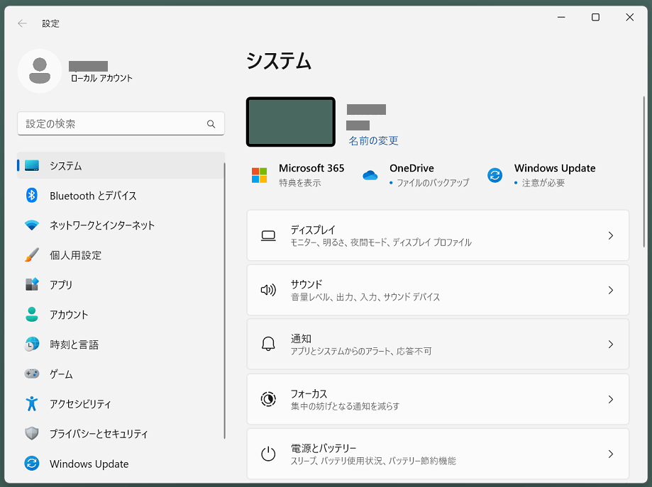

    なので例1のWindowsユーザーの再作成ができたという事は、画像1の設定を開いています。
    レッツノートユーザーさんは「設定には、クリックしても入れません」と書かれていますが、この設定とはどこを指しているのでしょうか?
    設定以外にも、マイクロソフトキーのピン止め画面にあるいくつかのボタンが押せないようです。
    「マイクロソフトキーのピン止め画面」これがどこを指しているのか分かりません。
    この画面をスクリーンショットして返信で貼り付けてください。
    ※個人情報に関わる部分は伏せてください。
