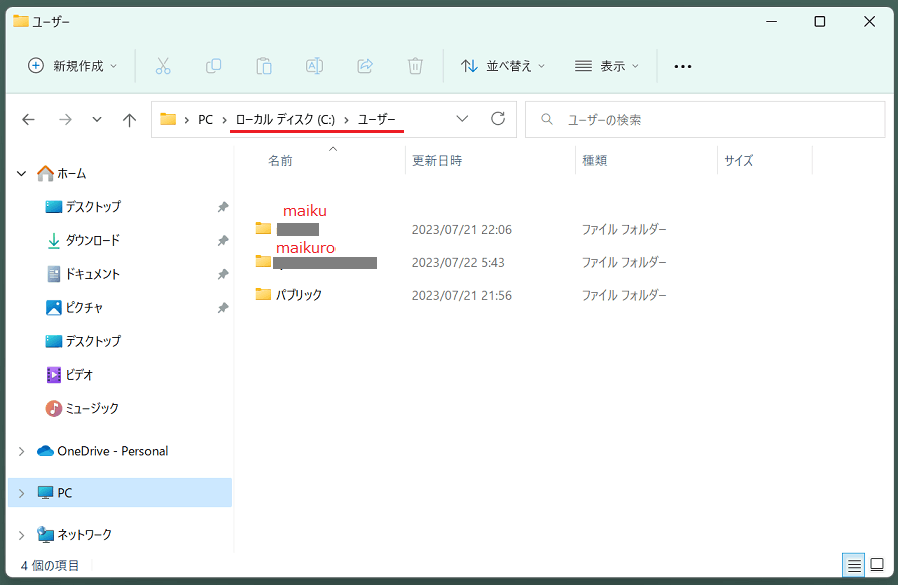

    <理由>
    ローカルアカウントのユーザーはメールアドレスではないです。
     正しい:ユーザー名 = maikuro
     間違い:メールアドレス = maikuro@会社名.com = M1オリジナル
    例1:MicrosoftアカウントでWindowsユーザーを作成。
     表示名:舞黒五郎
     Microsoftアカウント:maikuro@会社名.com
     Windowsユーザー名:maiku(メールアドレスの左から5文字)
    例2:ローカルアカウントでWindowsユーザーを作成。
     ユーザーの名前:maikuro
     Windowsユーザー名:maikuro(ユーザーの名前と同じ)
