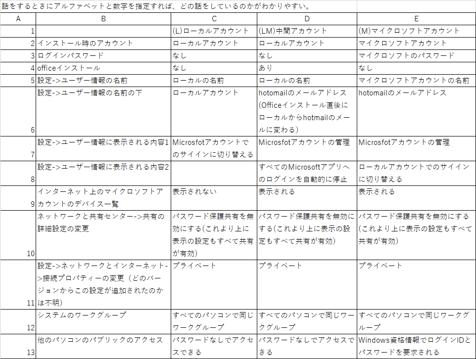

Windowsのローカルアカウントとマイクロソフトアカウント
問題点が2個あります。
(1)問題点1 Windows10Pro
自宅のWindows10PROのパソコンで起動時のパスアード確認が面倒なので、
ローカルアカウントのパスワードなしでインストールしている。
設定でプロダクトキーを入力しているのでライセンス認証は正常に認証されている。
マイクロスソフトアカウントでインストールすると、
共有パソコンをアクセスするときに、資格情報を確認してくるので面倒である。
ユーザー情報が以下
--画面----------------------------------------------------
ユーザー情報
名前
ローカルアカウント
管理者
設定やファイルを自動的に同期すれば、Windowsがさらに便利になります。
Microsoftアカウントを使うと、あらゆるデバイスからすべての情報に簡単にアクセス
できます。
Microsofアカウントでのサインインに切り替える 「クリックでリンク先」
officeをインストールして
「アカウント」でマイクロソフトアカウントでログインする。
すると、ユーザー情報は以下のように変化する。
ユーザー情報
名前
???????@hotmail.????
管理者
支払い情報、ファミリー設定、サブスクリプション、セキュリティ設定、その他
Microsoftアカウントの管理 「クリックでリンク先」
この状態はローカルアカウントしかし、インターネット上のMicrosofアカウントの管理画面で
自分のパソコンが表示されている。
この状態は、どのような状態なのか教えていただきたい。

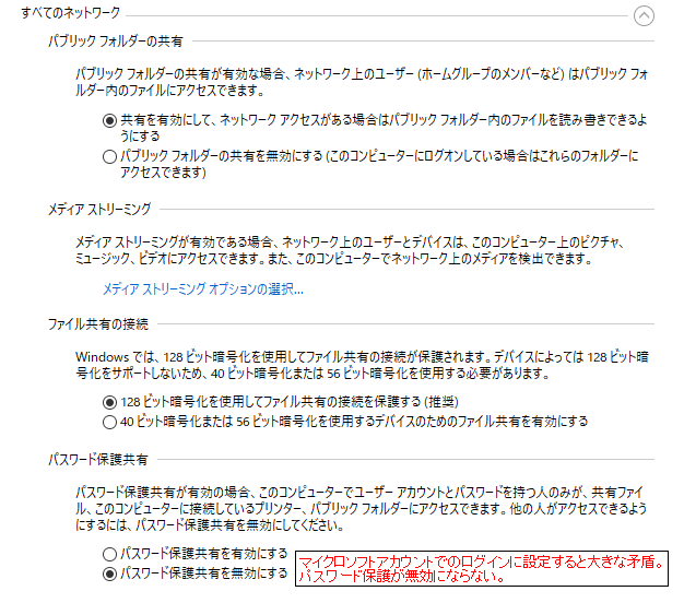

    ●今探している裏技?は
    コマンドがあるかもしれないし、レジスタを変更すればできるのかもしれない。
    マイクロソフトアカウントでインストールしてパブリックにアクセスするときに資格情報を要求しない設定方法を回答してください。
    知らない時に仕様だという書き込みをしないでください。
    上記のようににできる具体的な手順(コマンドやレジスタ変更)を書き込みしてください。
    Windwos開発者なら絶対に知っているはず。
    それを誰がみつけて、情報公開するかの問題。
    マクロソフトもバージョンアップを続ける中で、かなり矛盾が発生している。
    「パスワード保護共有を無効にする(これより上に表示の設定もすべて共有が有効)」
    でパブリックがアクセスできて当然。
    マイクロソフトアカウントの時だけ資格情報を要求するのはこの設定と矛盾。
    「パスワード保護共有を無効にする」の下に、
    「マイクロソフトアカウントの時の保護共有を無効にする」
    が存在していてもおかしくない。
    例2や例3のように裏技が存在する。
    さて、それを、誰が知っているか。誰が発見するか?
    ★  画面から考えると、アップデートによりバグになったということでしょう。

  4. Anonymous
    2020-04-29T08:14:11+00:00
    やったら出来たで手順は適当です
    C と D は試してもいないのでスルー
    ※ そもそもパスワードなしでファイル共有できるのならこのコミュで騒ぐ奴いないと思いますが
    E 同士パスワード保護共有無効であろうが有効であろうがネットワーク資格情報の入力は表示しない
    マイクロソフトアカウントが E と異なる Fの場合
    E と F パスワード保護共有有効でネットワーク資格情報の入力表示
    E と F パスワード保護共有無効でネットワークエラー アクセス許可がありません
    ローカルアカウント・パスワードありでも同じ結果です
  5. Anonymous
    2020-04-29T07:41:32+00:00
    パソコンの状態をわかりやすくするために表にしました。
    >AからBにアクセスした場合はパスワードを求められました。
    >MicrosoftアカウントとMicrosoftアカウントのパスワードでした。
    >こちらは、一度入力したら次回からは求められませんでした。
    >BパソコンからAパソコンには何も求められませんでした。
    テストしていただきありがとうございます。
    結果の一方通行が非常に疑問なのです。
    表で話がわかりやすくなったと思います。
