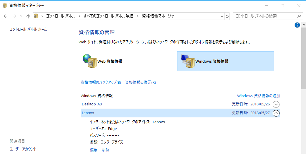

    2018-05-29T00:29:56+00:00
    こんにちは
    僕の現在の回避策として行ったことを参考までに。
    ・smb 1.0を有効、smbダイレクトを無効
    ・Windows資格情報を削除、作り直し
    ・共有フォルダをネットワークドライブに割当
    ・smb 1.0を無効、smbダイレクトを有効
    ワークグループではなく、ネットワークドライブで管理。
    家庭内LANであればワークグループは使用しなくてもいいかなと思いますので。
    以前もアップデート後ワークグループにアクセスできない問題有りましたからね。
    資格情報もバックアップが必要ですね。バックアップがあるということは壊れるってこともあるわけですね。
    入り口を複数用意していれば1つ塞がっても困らない。その間に直してくれるのを待っていればいいわけですから。
    入り口が増える分、セキュリティ対策も増えるけど入れないよりはいいです。

  4. 匿名
    2018-05-27T16:28:02+00:00
    僕の環境での話ですので参考程度で。
    しばらく家庭内LANを使っていなかったので気づかなかったのですが、繋げてみればやはりワークグループには表示されず同じ現象でした。
    現在は些細な問題はあるけれど、PCの表示とファイルの共有はできています。やったことは、
    「SMB 1.0/CIFS ファイル共有のサポート」にチェック。これで見えるようになりました。これは以前の脆弱性の問題で外しておいたものですが、修正プログラムで解決した、とうっすら記憶があるので有効に戻してみました。
    いざアクセスしようとすると資格情報を求められるので、アカウントとパスワードを入れるものの蹴られてしまう。それで資格情報がおかしい?と見てみたら、デスクトップは資格情報が空っぽ。ノートの方は古い資格情報だけでした。クリーンインストールや大型アップデートで資格情報が消えることがある、という話もあったので資格情報はノート、デスクトップ共に全部消して、作り直し。これで今までどおりファイル共有ができるようにはなりました。
    NASはまだ試していないので繋がるかどうかは確認していないのですが、繋がらなくても同じ理由だと思います。
