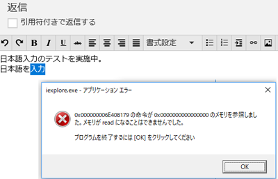

    イベントログからはメモリ保護違反系かなー?
    それっぽい不具合なんでしょうね。
    再現性が比較的高くて、環境に依存していない感じ、で、システム全体に障害の影響が及んでなさそう、さらに不特定dllとのやり取りで落ちてる(dllでない場合もある)、という点と、
    では強制終了前にエラーメッセージが出る場合がありました(一例)。
    の図で、0x0(NULL=番地とも言わない空アドレス)からデータを読もうとしてる点で、たぶんIEかIME周りのコード内にバグがいそうな気もします。
    たぶんWindows Updateによる修正待ちになるでしょうが、いまのIPでも起きている、となると、けっこう深い問題かも知れないですね。。

    ところで、1703正式版、正確にはIPの時から起きていたのですが、IEでコミュニティの入力ボックスに日本語を入力していると、強制終了する事象が起きています。
    再現性という点で、は日本語入力で何回か変換操作&改行を繰り返しながら打ち込んでいると、IEが強制終了します。
    全文英語入力や予めメモ帳で作成後、コピー&ペーストでは大丈夫みたいなので、IEとIMEとの間で何か起きているのかなー?
    イベントログからはメモリ保護違反系かなー?(←そうです、私にはICTへの深い知識はありません。単に 0xc0000005からの推定です)って何となく思ったのですが、仮想、実機環境共に起きています。
    恐らく、**こちらのスレッド**で発生している事象と同じように思っているのですが、目下原因がわかりませんので参戦?を控えています。
    イベントログ抜粋しておきます(1703製品版です)。
    ■Application Error 1000 (100)
    ■"障害が発生しているアプリケーション名: IEXPLORE.EXE、バージョン: 11.0.15063.0、タイム スタンプ: 0x5019fe1a
    ■障害が発生しているモジュール名: MSHTML.dll、バージョン: 11.0.15063.138、タイム スタンプ: 0x2f8355c4
    ■例外コード: 0xc0000005
    ■障害オフセット: 0x01019639
    ■障害が発生しているプロセス ID: 0xf58
    ■障害が発生しているアプリケーション パス: C:\Program Files (x86)\Internet Explorer\IEXPLORE.EXE
    ■障害が発生しているモジュール パス: C:\Windows\SYSTEM32\MSHTML.dll
    もし宜しければ、、、本当、宜しければレベルで結構なのですが、再現性があるか診て頂けると嬉しです(ご多忙の場合はパスしてくださって結構です)。
    1703でもIE使われているユーザーさん(私も含め)多いでしょうから、もっと報告が挙がりそうな気もしますので何らかの特定の環境由来か、わかりませんが、仮想の方ではクリーンインストール後、OS以外なるべく他のアプリをインストールしない「素」に近い環境を作ってありまして、それでもエラーが出ますので、???な状態です。

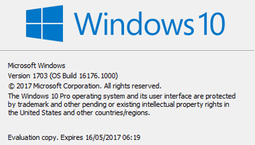

    ちなみに、今日降って来た最新のIP版16176

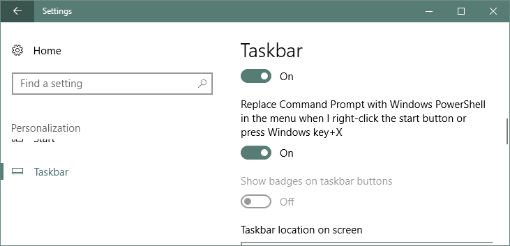

    一部IPの人には既にお馴染みでしょうが、RS2でスタートボタンを右クリックすると、けっこうポップアップメニューのラインナップが変わってるはずで、中でもコンパネ廃止と並んで、
    ついに、コマンドプロンプトがメニューから消えて、PowerShellに変わりました。
    。。デフォルトでは(笑)
    元々[設定]-[タスクバー]には、スタートボタンのポップアップで表示される、コマンドプロンプト~PowerShellの切り替えスイッチがありましたけど、これのOn/Offのデフォルトが変わっただけです(笑)
    ※というか、コルタナさんからcmdと打つか、エクスプローラーのメニュー[ファイル]から開いた方が便利なんですけどね。今となっては。
    エクスプローラーのファイルから開けば、起動時に即カレントフォルダー=カレントディレクトリになってますし。
    ・・・なんか我ながら、いかにも取ってつけたような(苦笑)
    しかも案の定、たいした騒ぎにもなってなさそうですね、コマンドプロンプト。。
