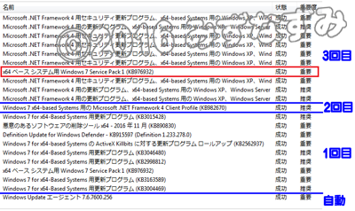

    1. DVDからインストールを開始し、初期設定→最初の「ようこそ」画面が出るまで約20分(←これは普通ですね)
    「は~い!お久しぶりですね無印ちゃん!」
    デバイスマネージャーで、未検知・追加ドライバが必要なデバイスなしを確認。
    2. 直後、Windows Updateを開くと自動でドライバを除いて1件(Windows Updateエージェント)勝手に当たっていました。
    Windows Updateエージェント 7.6.7600.256.
    ![](https://learn-attachment.microsoft.com/api/attachments/9bbd0945-d3ad-4217-a43c-973a3aa3bbdc?platform=QnA)

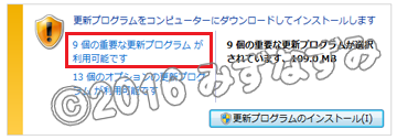

    3. この状態で更新プログラムの確認を実行すると、以下の通り「重要」9個ヒット。
    ※以下、初回おまかせコースなので、基本的に「重要」のみ適用して参ります。
    4. [ 更新プログラムのインストール ]を実行すると無事「成功」。

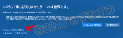

    5. その後再起動すると真っ先に以下の画面がでました。
    この画面は今までWindows7のリカバリでは見たことがありませんでした。
    Windows10への誘導ですが、ボタンは「アップグレード」ではなく、「Windows10の詳細」となっています(この画面からは勿論Windows10へは行けないようです)。

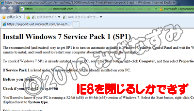

    矢印の[ Windows7(SP1)に更新 ]をクリックするもIE8が立ち上がってガイダンス画面が出るだけ。
    →IEは閉じました。

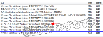

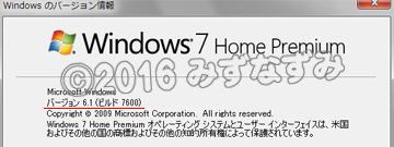

    6. この段階でWindows Updateを開いて履歴を確認すると確かに9個当たっています。
    この中にSP1があります(矢印)が、これは本体ではないようで、winverコマンドを叩いても無印のままでした。
    7. 続けて、更新プログラムの確認を実行すると、まず1個新たにヒット(.NET系;キャプチャ省略)。
    インストールの実行後、無事完了。
    再起動を求められたので指示通り。

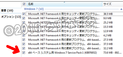

    8. 復帰後、再度Windows Update更新プログラムの確認を実行すると新たに10個ヒット。
    内訳は.NET関連9個+SP1(本体っぽい?)。
     [ 更新プログラムのインストール ]をクリック。
    無事インストール完了のメッセージが出て再起動を要求されたのでそれに従いました。

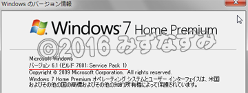

    8. 再起動後、あっさりSP1になっていました(驚)。
    9. Windows Updateの更新履歴を確認すると以下のような感じに。
    ということで、別途何らかのKBをインストールすることなく、言われるがままにWindows Updateの重要な更新プログラムのみ適用し、都合3回の再起動によって無印からSP1までついてしましました。
    更新確認に時間が掛かったこともありませんでした。
    .NETの更新プログラム以外でSP1適用までに当たったのは、Windows Defenderと悪意のあるPRG削除ツールを除くと、
    Windows Updateエージェント 7.6.7600.256、
    KB3004469 / KB3163589 / KB2998812 / KB3046480 / KB2562937 / KB3015428
    の7個だけ。
    時間的には1時間ちょっとの旅。
    あまりに不思議なので、念のためHDDをフォーマット&再度試しましたが同じ結果に・・・。
    この辺で専門家の皆さんからアドバイスを頂きたいのですが、妙に速くSP1まで来てしまったのですが、原因?理由?何が考えられましょうか???(初回起動時に自動で当たったWindows Updateエージェントが関係? 本当にSP1になったの?? 等々心配多々...)
    これは、機種依存が強いかしら(あまり普遍的な参考にはならないような・・・・)。
