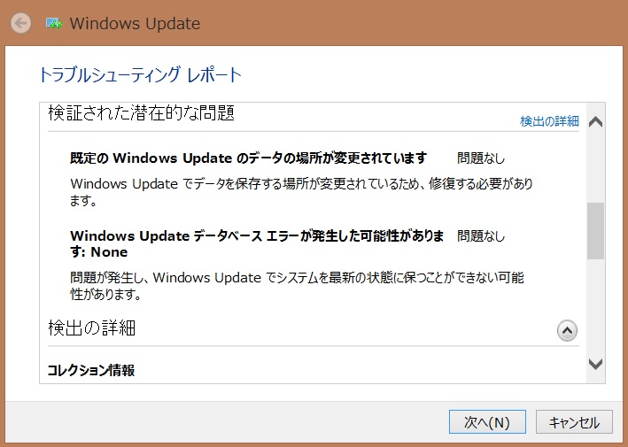

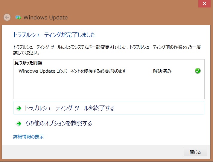

    > (トラブルシューティングで規定のwindowsupdateのデータの場所が変更されています というメッセージが必ず出る)
    結果が 問題無し と表示されていません?
    その場合は トラブルシューティング で フォルダ が変更された結果かと
    上記のように問題なしと出ますが、トラブルシューティングするたびに必ず同じメッセージが出てきます。

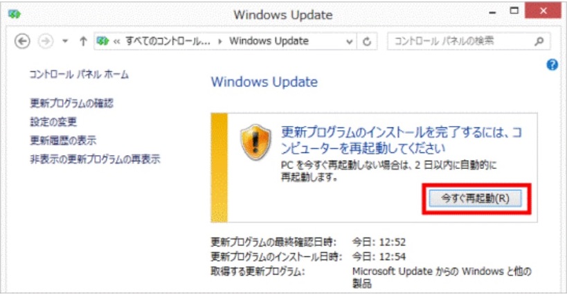

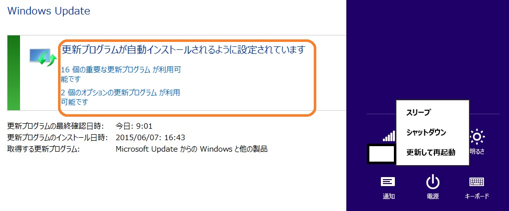

    windowsupdateも、Windows8の時には定例windowsupdateでも更新して再起動の時には
    のような表示だったのですが、昨日の定例のインストールでは
    と更新の適用の仕方が変わってるのですが、これが普通なのでしょうか?
    (追記)Windows8の時と同じになりました。

    別スレで質問しているのですが、IE11で正常に表示出来ない問題があり、リセット、無効化等試しているうちにアプリが正常に動かなくなったり、ストアからのインストールが正常に出来なくなったり(トラブルシューティングで規定のwindowsupdateのデータの場所が変更されています というメッセージが必ず出る)しているので、これは再度リカバリした方が早いかな、と。
