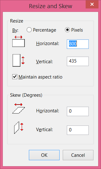

    以前も画像のご提供をご依頼しましたが、今後、「何かうまくいかない」というときは、
    以下の手順で画面の状態を取得し、返信に添付(返信欄上のツールバーの右から2番目)してください。
    以後、この手順は「スクリーンショットの取得」と呼称します。
    1. キーボードの [Print Screen (Prt Sc)]キーを押す
    2. キーボードのウィンドウズキー(以後、{Win])を押しながら(以下、「+」)[R]で、「ファイルを指定して実行」を呼び出し
    3. mspaintと打鍵、[Enter]を押し、「ペイント」を起動
    4. [Ctrl]+[W}で「リサイズ」昨日呼び出し
    5. [→], [Tab], 800と打鍵、[OK]で画像縮小 (添付画像参照)
    1. [Ctls]+[S] でファイル保存呼び出し、適当な名前を付け、 PNG(*.png)形式で保存。

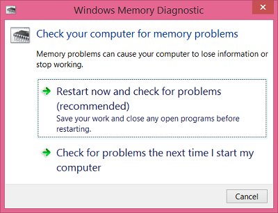

    閑話休題、Mdsched ですが、先述のように、
    [Ctrl]+[R]で「ファイルを指定して実行」を呼び出し、mdschedと打鍵して[Enter]を押すと、メモリテストをどのように実行するのかの2択が提示されているはずです。
    既定で上の「すぐに再起動して実行(推奨)」とかいうのが選択されているはずですので、そちらを選択します。
    自動的に再起動をし、20分ほどメモリの検査を行うはずです。

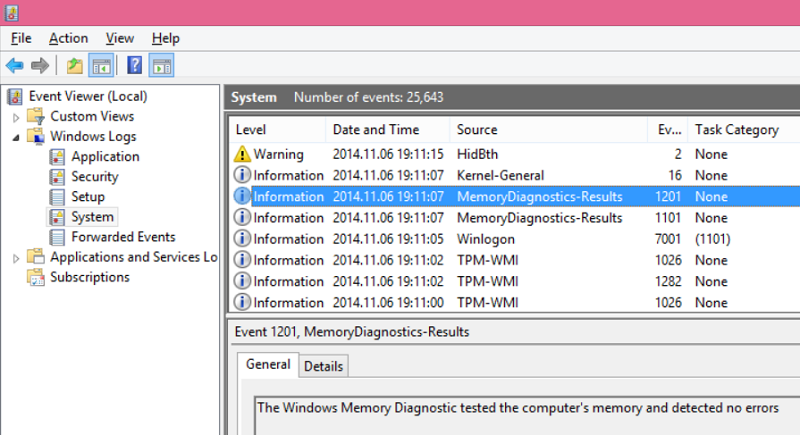

    結果は、イベントビューアの Windows logs > System に報告されます。
    MemoryDiagnostics-Results を報告元とするイベントが2つあるはずです。
    これを選択して、スクリーンショットを取得してください。
    2つの内容が異なれば、両方。
    引き続き、右の「現在のビューをフィルタする」から、再度 bugcheck を発信元とするイベントを抽出。
    26日以外のイベントがあれば、それを選択してスクリーンショットを取得。
