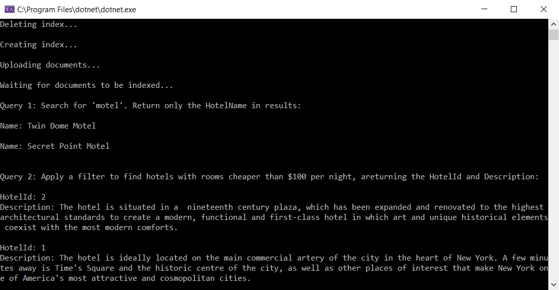

Di seguito è riportato uno screenshot parziale dell'output, presupponendo che l'applicazione venga eseguita con un nome di servizio e chiavi API validi:
Schermata dell'output di Console.WriteLine prodotto dal programma di esempio.

Eseguire le query
Innanzitutto, configurare un SearchClient che legga l'endpoint di servizio e la chiave API di query da appsettings.json:
private static SearchClient CreateSearchClientForQueries(string indexName, IConfigurationRoot configuration)
    string searchServiceEndPoint = configuration["YourSearchServiceEndPoint"];
    string queryApiKey = configuration["YourSearchServiceQueryApiKey"];
    SearchClient searchClient = new SearchClient(new Uri(searchServiceEndPoint), indexName, new AzureKeyCredential(queryApiKey));
    return searchClient;
In secondo luogo, definire un metodo che invia una richiesta di query.
Ogni volta che il metodo esegue una query, crea un nuovo oggetto SearchOptions. Questo oggetto viene utilizzato per specificare opzioni aggiuntive per la query, ad esempio ordinamento, filtraggio, impaginazione e faccettatura. In questo metodo, impostiamo le proprietà Filter, Select e OrderBy per diverse query. Per ulteriori informazioni sulla sintassi delle espressioni di query di ricerca, Sintassi delle query semplici.
Il passaggio successivo è l'esecuzione di query. L'esecuzione della ricerca avviene usando il metodo SearchClient.Search. Per ogni query, passare il testo di ricerca da utilizzare come stringa (o "*" se non è presente il testo di ricerca), oltre alle opzioni di ricerca create in precedenza. Viene inoltre specificato Hotel come parametro di tipo per SearchClient.Search, che indica all'SDK di deserializzare i documenti nei risultati della ricerca in oggetti di tipo Hotel.
private static void RunQueries(SearchClient searchClient)
    SearchOptions options;
    SearchResults<Hotel> results;
    Console.WriteLine("Query 1: Search for 'motel'. Return only the HotelName in results:\n");
    options = new SearchOptions();
    options.Select.Add("HotelName");
    results = searchClient.Search<Hotel>("motel", options);
    WriteDocuments(results);
    Console.Write("Query 2: Apply a filter to find hotels with rooms cheaper than $100 per night, ");
    Console.WriteLine("returning the HotelId and Description:\n");
        Filter = "Rooms/any(r: r/BaseRate lt 100)"
    options.Select.Add("HotelId");
    options.Select.Add("Description");
    results = searchClient.Search<Hotel>("*", options);
    Console.Write("Query 3: Search the entire index, order by a specific field (lastRenovationDate) ");
    Console.Write("in descending order, take the top two results, and show only hotelName and ");
    Console.WriteLine("lastRenovationDate:\n");
    options =
        new SearchOptions()
            Size = 2
    options.OrderBy.Add("LastRenovationDate desc");
    options.Select.Add("LastRenovationDate");
    Console.WriteLine("Query 4: Search the HotelName field for the term 'hotel':\n");
    options.SearchFields.Add("HotelName");
    //Adding details to select, because "Location" isn't supported yet when deserializing search result to "Hotel"
    options.Select.Add("Category");
    options.Select.Add("Tags");
    options.Select.Add("ParkingIncluded");
    options.Select.Add("Rating");
    options.Select.Add("Address");
    options.Select.Add("Rooms");
    results = searchClient.Search<Hotel>("hotel", options);

Esplora i costrutti delle query
Queste query saranno ora esaminate in maggiore dettaglio. Ecco il codice per eseguire la prima query:
In questo caso, si sta cercando l'intero indice per la parola motel in qualsiasi campo ricercabile e si vogliono recuperare solo i nomi degli hotel, come specificato dall'opzione Select . Ecco i risultati:
Name: Stay-Kay City Hotel
Name: Old Century Hotel
Nella seconda query usare un filtro per selezionare le camere con una tariffa notturna inferiore a $ 100. Restituisce solo l'ID e la descrizione dell'hotel nei risultati:
Questa query utilizza un'espressione $filter OData, Rooms/any(r: r/BaseRate lt 100), per filtrare i documenti nell'indice. Usa l'operatore any per applicare "BaseRate lt 100" a ogni elemento della raccolta Rooms. Per ulteriori informazioni, vedere Sintassi del filtro OData .
Nella terza query, individuare i due hotel ristrutturati più di recente e visualizzare il nome dell'hotel e la data dell'ultima ristrutturazione. Ecco il codice:
options =
    new SearchOptions()
        Size = 2
Nell'ultima query trovare tutti i nomi di hotel che corrispondono alla parola hotel:
