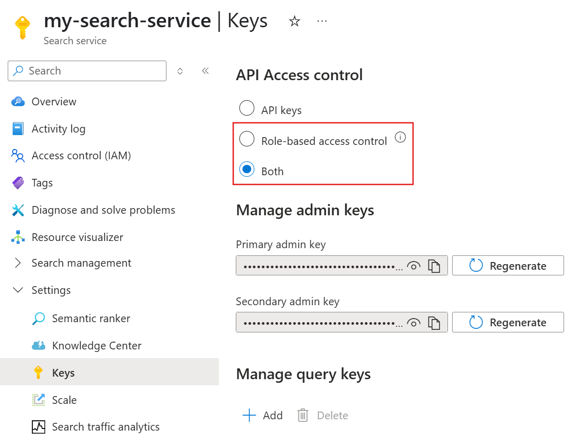

  2. Nel riquadro sinistro selezionare Impostazioni > Chiavi.
  3. Selezionare Controllo degli accessi in base al ruolo o Entrambi se hai bisogno di tempo per effettuare la transizione dei client a RBAC (controllo degli accessi in base al ruolo).
    Screenshot delle opzioni di controllo di accesso nel portale di Azure.

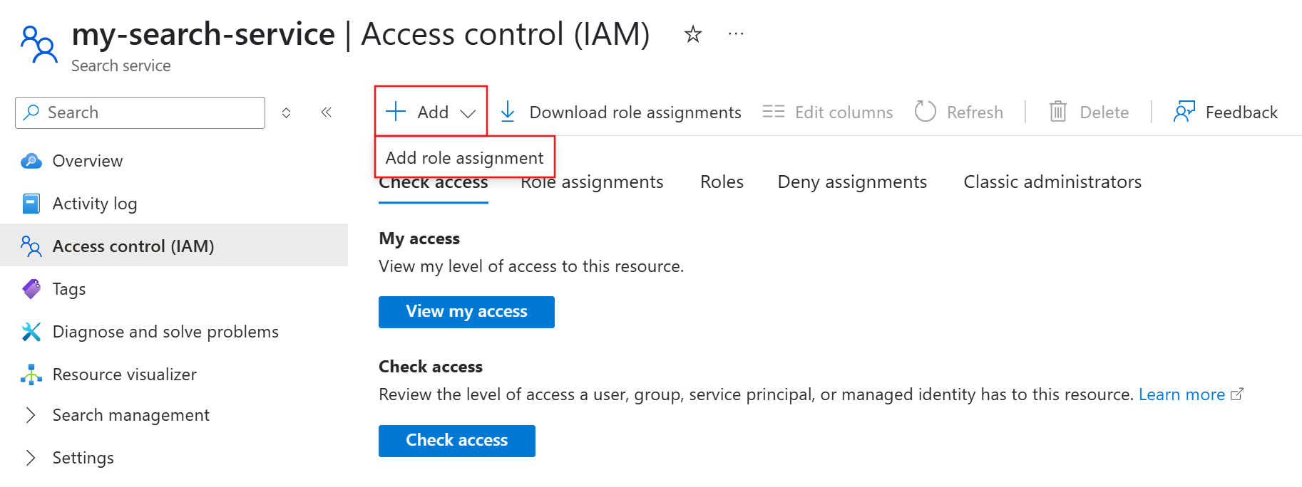

  4. Nel riquadro sinistro selezionare Controllo di accesso (IAM).
  5. Seleziona Aggiungi>Aggiungi assegnazione ruolo.
    Screenshot del menu a discesa per l'aggiunta di un'assegnazione di ruolo nel portale di Azure.
  6. Assegna il ruolo Collaboratore servizio di ricerca al tuo account utente o identità gestita.

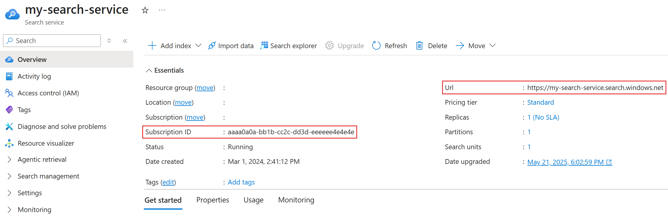

  2. Nel riquadro sinistro selezionare Panoramica.
  3. Prendere nota dell'ID sottoscrizione e dell'endpoint.
    Screenshot dell'ID sottoscrizione e dell'endpoint nel portale Azure.
