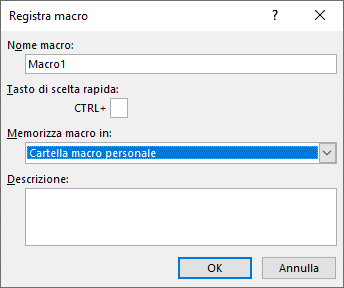

    1. Se una certa procedura non è specifica di un determinato file ma hai la necessità di utilizzarla periodicamente puoi salvare la stessa nella cartella di lavoro PERSONAL.XLSB.
    Per creare tale cartella registra una semplice macro e indica di salvare la macro in "Cartella macro personale".
    Immagine
    Verrà creato un file nel quale salvare le procedure personali.

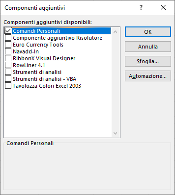

    Una alternativa è creare un "Add-In" personale dove salvare eventuali procedure da utilizzare quando serve, da "caricare" o "scaricare" all'occorrenza tramite "Componenti aggiuntivi di Excel"
    Immagine
    Ad es. io, al momento, ho caricato l'AddIn "Comandi personali" che contiene una serie di comandi particolari legati ad una barra ribbon personalizzata con pulsanti per richiamare le procedure.
