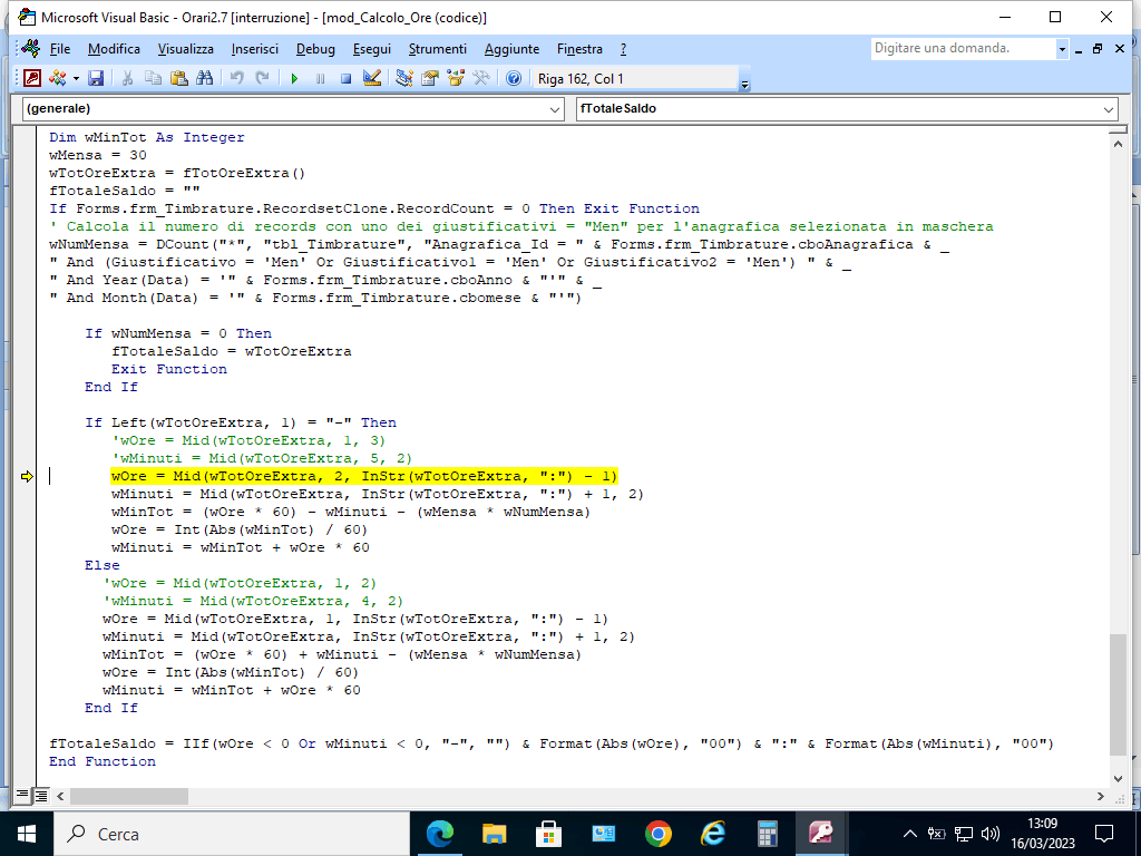

39 risposte aggiuntive
Ordina per: Più utili
  1. Anonimo
    2023-03-16T12:16:07+00:00
    Fatto Nuovo errore
    wTotOreExtra="-01:47"
