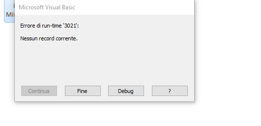

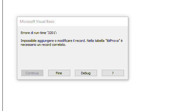

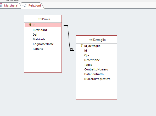

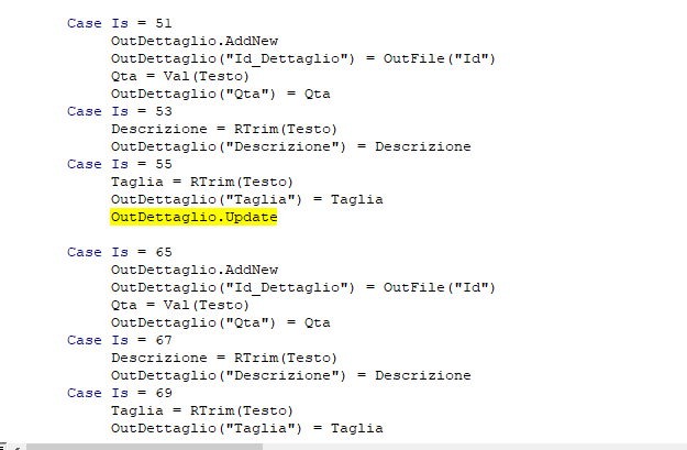

  1. Anonimo
    2020-04-17T14:15:28+00:00
    Buon pomeriggio a tutti, ciao Mimmo, scusami se non ho potuto darti una risposta stamattina, impegni di lavoro.
    Ho creato le 2 tabelle in relazione come da immagine, ho creato più campi nella tblDettaglio però per testare il tuo codice ho lasciato invariati i 3 nomi dei campi : Qta; Descrizione; Taglia.
    Ho il seguente messaggio di errore
    e si colora di giallo questa riga:
     Cosa ho sbagliato Mimmo.
    Grazie mille.
