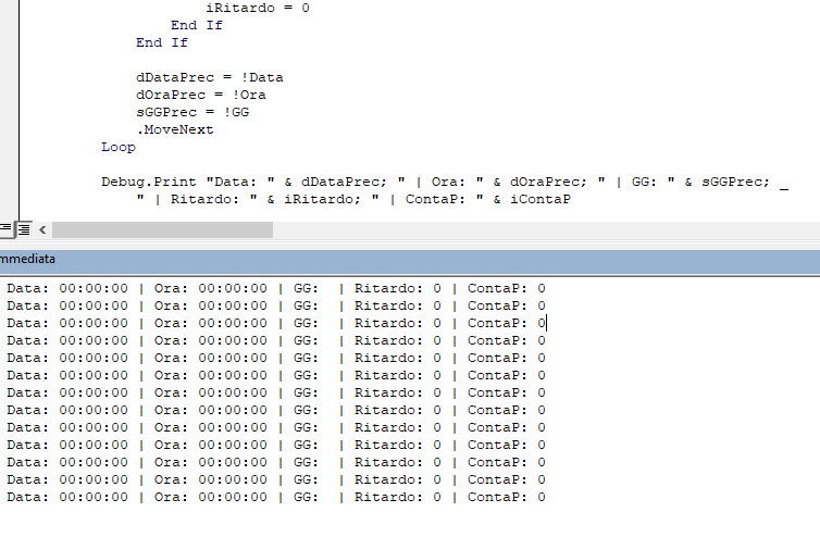

    Ciao David,
    non riesco a rappresentare il risultato :-(
    Richiamando la funziona nella query:
    RM: fCalcolaRitardi([Data];[Ora])
    mi rilascia tutti zero, così come nella finestra immediata:
    Non è che puoi allegare una demo?
    Sicuramente a me sfugge qualcosa...
    Vladimiro
