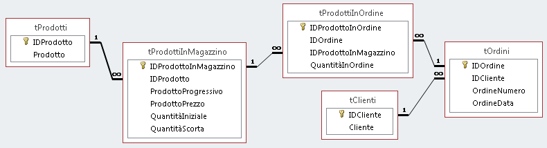

  1. Anonimo
    2018-03-26T06:54:47+00:00
    Quella che tu chiami quantità impegnata è la QuantitàInOrdine.
    Il programma dovrebbe funzionare nel seguente modo:
    • quando inserisco la QuantitàIniziale deve aggiornare la QuantitàScorta = QuantitàIniziale
    • quando nell'Ordine inserisco la QuantitòInOrdine deve aggiornare la QuantitàScorta = QuantitàScorta -QuantitàInOrdine
    Nell'assegnazione dei nomi alle tabelle, ai campi, alle query, ai report, ecc... è bene sempre dare dei nomi significativi in modo di capire bene il loro scopo, come nel caso di QuantitàInOrdine anzichè quantità impegnata.
  2. Anonimo
    2018-03-25T20:01:12+00:00
    Si, esatto. Quello che ti dicevo che in fase di "ordine" devo inserire la quantità IMPEGNATA... avendo però sempre a vista la rimanenza almeno so quanta ne posso prendere...
    Quindi la quantità impegnata è quella che tu chiami quantitàInOrdine e la quantità scorta è la quantità iniziale-quantitàInOrdine?
    Perché mi manca quel passaggio.
  3. Anonimo
    2018-03-25T19:57:41+00:00
    Visto che lo scenario è quello descritto la soluzione dovrebbe essere la seguente:
    La quantità scorta in magazzino deve essere aggiornata al momento che si gestisce il record del Prodotto in Ordine.

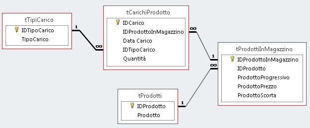

  4. Anonimo
    2018-03-25T19:24:33+00:00
    Ciao e sempre grazie per la tua disponibilità.
    Il reintegro NON ESISTE quando arriva a 0 si acquisterà MATERIALE 1 - scorta 4,5,6... ecc... perché ad ogni scorta equivale un prezzo diverso (o anche uguale ma non interessa a chi gestirà il db avere una corrispondenza di questo tipo) quindi nessun reintegro automatico anche perché cambierebbe la data
    Finisce il materiale 1 - scorta 1 avrò il materiale 1 - scorta 2 con un suo prezzo e nella quantità che caricherò.
    Poi se si può fare un reintegro (quando il prezzo sarà uguale) avrò bisogno di poter mantenere la data e l'ordine precedente per la "cronologia", ma quello purtroppo non saprei come farlo.
    Strutturando la tabella come dici tu, come posso agire poi sullo scarico? Avrei sempre bisogno di una quantità iniziale e poi della rimanenza.
    grazie
  5. Anonimo
    2018-03-25T18:16:12+00:00
    Io onestamente avevo frainteso il significato del campo scorta quindi ti rispiego la situazione:
    • TipoCarico (es. Scorta iniziale, Reintregro scorta, ec...) serve per indicare appunto il tipo di carico per reintegrare il prodotto.
    • ProdottoProgressivo sarebbe quello che tu hai indicato con 1, 2,3, ecc... per diversificare lo stesso Prodotto con prezzo diverso.
    • ProdottoScorta è il campo dove viene aggiornata dinamicamente la quantità a disposizione nel magazzino per un certo Prodotto con un certo ProdottoProgressivo.
    Come ti ho detto, precedentemente, non si può gestire la quantità di scorta di un prodotto in magazzino andando a modificare manualmente in modo diretto la quantità.
    La  gestione del carico dei vari prodotti in magazzino è necessaria in quanto quando la scorta in magazzino arriva a 0 come fai a reintegrarla?
