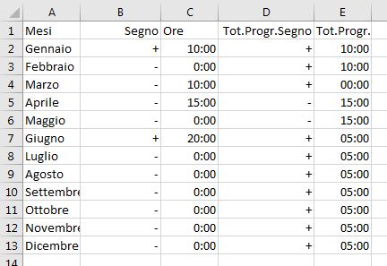

    Se affermativo, procediamo con il secondo quesito che riguarda i totali progressivi:
    Devi creare un nuovo foglio che chiamerai Totali.
    In prima riga i titoli e in prima colonna i mesi come da tabella seguente (i valori sono solo indicativi per le prove):
    Ora le formule:
    in B2: =INDIRETTO($A2&"!W48")
    in C2: =INDIRETTO($A2&"!X48")
    entrambe le formule da trascinare in basso fino a dicembre
    in D2: =B2
    in E2: =C2
    in D3: =SE((D2="+")*(B3="+");"+";SE((D2="-")*(B3="-");"-";SE((B3="-")*(C3>E2);"-";"+")))
    in E3: =SE(O((D2="+")*(B3="+");(D2="-")*(B3="-"));E2+C3;MAX(C3;E2)-MIN(C3;E2))
    queste due ultime da trascinare in basso fino a dicembre (le formule in D2 e E2 non vanno copiate)
    Ora le formule nei singoli fogli mese:
    Gennaio W50: =CERCA.VERT(E5;Totali!A1:E13;4;0)
    Gennaio X50: =CERCA.VERT(E5;Totali!A1:E13;5;0)
    queste due ultime formule vanno copiate nelle rispettive caselle W50 e X50 di tutti i fogli mese.
    Lascio a te l'onere di riempire le altre caselle dei riepiloghi.
    Fai sapere.

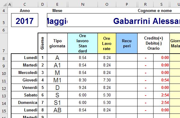

    Come vedi, dalla tabella seguente:
    Se è vero che il numero di ore standard è 8:24 :
    1. M1 ha lavorato 7:30 contro le 8:24 standard per cui risulta a debito di 0:54 ore.
    2. S    ha lavorato 5:30 contro le 8:24 standard per cui risulta a debito di 2:54
    3. S1  ha lavorato 5:30 ecc.........
    Dove sta l'errore? Nel numero di ore standard assunte come riferimento? Se è questo il problema spiega una volta per tutte qual è l'orario di riferimento per il calcolo e, eventualmente, come deve avvenire questo calcolo.
    Risolto questo penseremo all'altro problema.

    ti vorrei chiedere una Cosa se e possibile  sicme pri lavoravo con un Computer mec o avuto i problemi per inviare e aprire i file chu mi inviavi ,adesso sono nel Windows o o potuto scaricare il tuo file che mi ai inviato solo che nel file non ce la correttura del calcolo che non era preciso io adesso ti invio il file di nuovo e potrai vedere che   quando schiacci Tabelle 1 li ci sono i 3 calcoli da corregere che  sono    ( 4- M1)    ( 6- S )   (7 - S1)  che invece di fare  0:00 .   uno fa  0:54  e gli altri due fanno  2.54 ----
    e se e posibile vorrei chiederti come si fa a calcolare tutte le ore di recupero a partie dal mese di gennaio fino a dicembre  andando con la somma automatica  ?per esempio se a gennaio o fatto 20 ore di piu  e a febbraio o fatto 10 ore di piu come posso fare in modo che quando apro la scheda di febbraio sulla stessa cella mi viene calcolato insieme con quella di gennaio  andando avanti cosi fino alla fine di dicembre ? ok ti saluto e ti ringrazio ciao alla prossima
