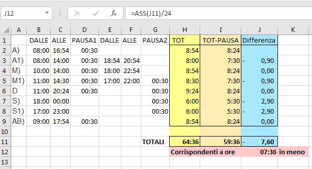

    Ok. Stabilito che le ore vanno immesse nella forma hh:mm, vediamo se ho capito.
    Intanto guarda lo schema seguente:
    Le formule:
    in H2: =C2-B2+F2-E2  formattazione celle personalizzata [h]:mm
    in I2: =H2-D2-G2  formattazione celle personalizzata [h]:mm
    in J3: =SE(I$2>I3;-(I$2-I3)*24;(I3-I$2)*24) formattazione celle Contabilità
    tutte le formule vanno trascinate in basso fino alla riga 9.
    in H11: =SOMMA(H2:H9) formattazione personalizzata [h]:mm
    in I11: =SOMMA(I2:I9) formattazione cella personalizzata [h]:mm
    in J11: =SOMMA(J2:J9) formattazione cella Contabilità
    in J12: =ASS(J11)/24 formattazione cella [h]:mm
    in K12: =SE(J11<0;"in meno";"in più")
    Note:
    colonna J: i valori sono stati calcolati come differenza tra le ore delle giornate e l'ora della prima giornata. I valori non sono espressi in ore ma in numeri seriali in quanto non sarebbe stato possibile calcolare la differenza fra ore con risultato negativo.
    Nella cella H11 il totale dei numeri seriali viene convertito nuovamente in ore.
    QUI il file d'esempio.
    Fai sapere
