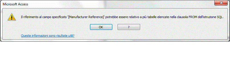

  1. Anonimo
    2013-12-06T16:12:44+00:00
    da errore
    se invece aggiungo nella visualizzazione struttura la query origine ottengo un'altro errore
  2. Anonimo
    2013-12-06T16:06:48+00:00
    Prova così:
    DFirst("[ID]";"[TABELLA 1]";"[Manufacturer Reference] = '" & [Manufacturer Reference] & "' And  [Prezzo Vendita] = " & [MinDiPrezzo Vendita])
    Mimmo
  3. Anonimo
    2013-12-06T15:39:00+00:00
    DFirst("[TABELLA 1]![ID] ";"[TABELLA 1]![Manufacturer Reference]";"[TABELLA 1]![Manufacturer Reference] = '" & [TABELLA 1]![Manufacturer Reference] & "' And  [TABELLA 1]![Prezzo Vendita] = " & [MinDiPrezzo Vendita])
    Ho fatto così, cortesemente dimmi dove sbaglio.
    Ho inserito la suddetta espressione in una query in cui c'è il campo Manufacturer Reference e MinDiPrezzo Vendita provenienti dalla query raggruppamento.
