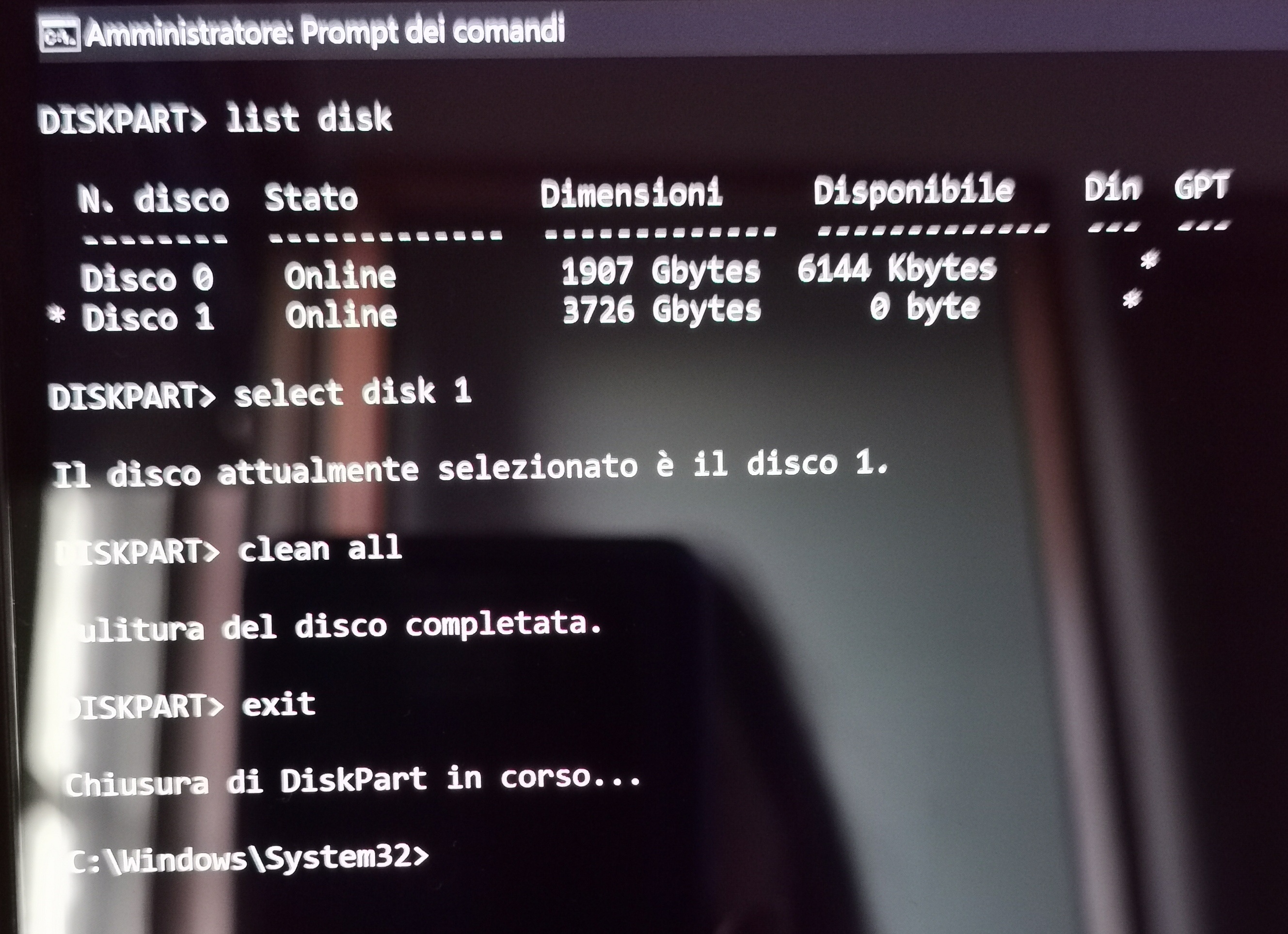

  4. Anonimo
    2023-08-14T07:18:16+00:00
    Stasera è tardi, ma domani proverò a controllare i file condivisi per cercare nuovi indizi.
    Ciao Spigolo
    finalmente dopo 36 ore, la pulitura dell'HardDisk Esterno con DiskPart Clean All è completata (Vedi Foto).
    Visto che ci ha impiegato parecchio, x evitare di rifare la procedura, qualora non dovesse essere risolutiva, ho deciso di formattare comunque il Sistema Operativo Windows 11, dato che nei giorni precedenti, avevo anche provato a sostituire un nuovo HardDisk Esterno identico come marca, modello e capienza ma purtroppo senza risolvere il problema.
    Potrebbe essere comunque inutile, ma visto che ho cambiato pc da pochi giorni, non avevo ancora installato nessun software, quindi meglio farlo ora che dopo.
    Ho spostato quindi i file da controllare in Google Drive, quindi i link sono cambiati e sono questi: https://drive.google.com/file/d/1ZaanffGZM6J1bPVeidlVg0_pIwQZhQ6h/view?usp=drivesdk
    https://drive.google.com/file/d/1BgB6KiFoUy-O1DjtK4p5ajLrTUJIbaSO/view?usp=drivesdk
    Quando riesci a darci un'occhiata, x favore fammi sapere se ci sono indizi x capire la causa del mio problema e poterlo risolvere.
    Grazie infinite x l'aiuto che mi stai dando.
    Buona Giornata.
