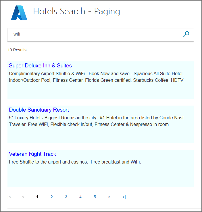

Most válassza az Indítás hibakeresés nélkül (vagy nyomja le az F5 billentyűt).
  1. Keressen egy sztringre, amely rengeteg eredményt ad vissza (például "wifi"). Tudsz szépen végiglapozni az eredményeken?
    Számozott lapozás a

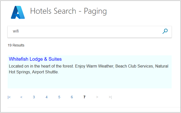

  2. Kattintson a jobb és a későbbi, bal oldali oldalszámokra. Az oldalszámok megfelelően módosulnak, hogy a jelenlegi oldalt középen jelezzék?
  3. Hasznos az "első" és az "utolsó" lehetőség? Egyes kereskedelmi keresőmotorok ezeket a lehetőségeket használják, míg mások nem.
  4. Ugrás az eredmények utolsó oldalára. Az utolsó oldal az egyetlen lap, amely kevesebb találatot tartalmazhat, mint a ResultsPerPage eredménye.
    A

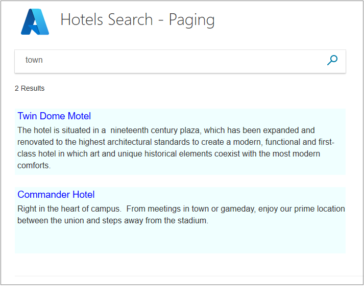

  5. Írja be a "város" kifejezést, és kattintson a keresésre. Nem jelennek meg lapozási beállítások, ha az eredmények egynél kevesebb oldalból állnak.

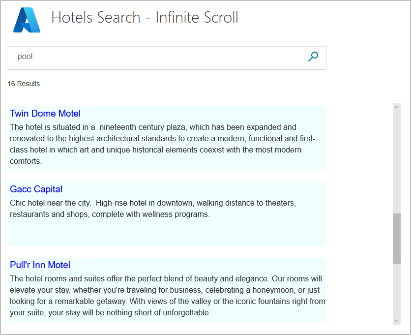

Az alkalmazás kiterjesztése végtelen görgetéssel
A végtelen görgetés akkor aktiválódik, ha egy felhasználó egy függőleges görgetősávot görget a megjelenített eredmények utolsójára. Ebben az esetben a keresési szolgáltatás meghívása a következő találati lapra történik. Ha nincs több eredmény, a rendszer nem ad vissza semmit, és a függőleges görgetősáv nem változik. Ha több találat van, azokat hozzáfűzi az aktuális laphoz, és a görgetősáv úgy változik, hogy több találat is elérhető legyen.
Fontos megjegyezni, hogy az aktuális oldal nem cserélődik le, hanem ki van terjesztve a további eredmények megjelenítéséhez. A felhasználók mindig visszagörgethetnek a keresés első eredményeihez.

Függőleges görgetősáv hozzáadása a nézethez
  1. Keresse meg az index.cshtml fájl azon szakaszát, amely megjeleníti az eredményeket (a @if (Model != null)) kezdődik).
  2. Cserélje le a szakaszt az alábbi kódra. Az új <div> szakasz a görgethető terület körül helyezkedik el, és hozzáad egy overflow-y attribútumot, valamint egy onscroll függvényhívást "scrolled()" névvel.
  1. Adjon meg egy kifejezést, amely rengeteg eredményt ad (például "készlet"), majd tesztelje a függőleges görgetősávot. Aktivál egy új találatoldalt?
    Végtelen görgetés a
    Jótanács
    Annak érdekében, hogy egy görgetősáv megjelenjen az első oldalon, az eredmények első oldalának kissé meg kell haladnia a megjelenített terület magasságát. A példánkban a .box1 30 képpontos, a .box2 100 képpontos magasságú , az alsó margó pedig 24 képpont. Így minden bejegyzés 154 képpontot használ. Három bejegyzés 3 x 154 = 462 képpontot vesz igénybe. A függőleges görgetősáv megjelenésének biztosításához a megjelenítési terület magasságát 462 képpontnál kisebbre kell állítani, akár 461-et is. Ez a probléma csak az első oldalon jelentkezik, utána pedig biztosan megjelenik egy görgetősáv. A frissítendő sor: <div id="myDiv" style="width: 800px; height: 450px; overflow-y: scroll;" onscroll="scrolled()">.
  2. Görgessen lefelé az eredmények aljára. Figyelje meg, hogy az összes információ most már az egy nézetoldalon található. A kiszolgálóhívások aktiválása nélkül felgörgethet egészen a tetejéig.
A kifinomultabb végtelen görgetőrendszerek az egérkerékkel vagy hasonló más mechanizmussal aktiválhatják egy új találati lap betöltését. Ezekben az oktatóanyagokban nem fogjuk tovább görgetni a végtelen görgetést, de van egy bizonyos varázsa, mivel elkerüli az extra kattintásokat, és érdemes lehet további lehetőségeket megvizsgálni.
