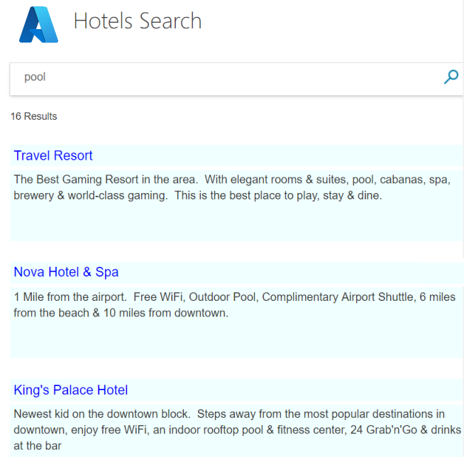

*medence* keresése

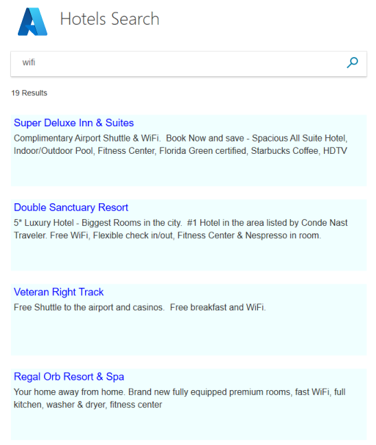

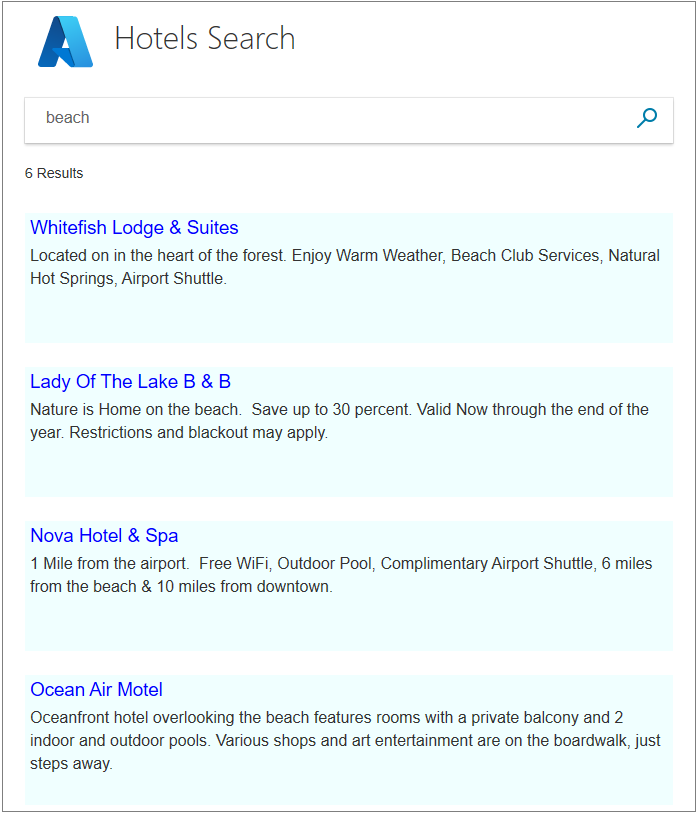

  4. Ez egy szállodák indexe, ezért írjon be néhány szót, amelyekkel szállodákat kereshet (például "wifi", "view", "bar", "parking"). Vizsgálja meg az eredményeket.
    *wifi* keresése

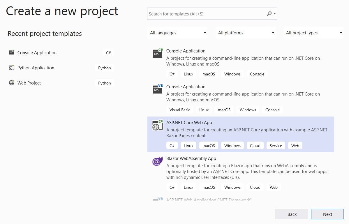

  1. A Visual Studióban válassza az Új>projekt lehetőséget, majd ASP.NET Core Web App (Model-View-Controller) lehetőséget.
    Felhőprojekt létrehozása

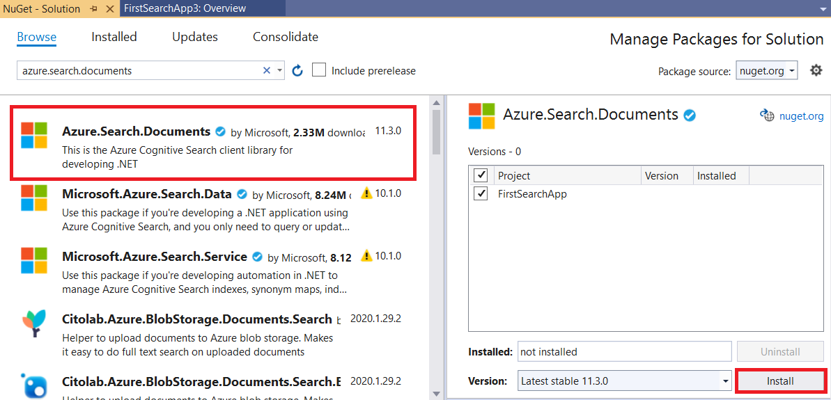

  4. Telepítse a klienskönyvtárat. Az Eszközök>NuGet-csomagkezelőben>a NuGet-csomagok kezelése megoldáshoz..., válassza a Tallózás lehetőséget , majd keressen rá az "azure.search.documents" kifejezésre. Telepítse az Azure.Search.Documentst (11-es vagy újabb verzió), elfogadva a licencszerződéseket és a függőségeket.
    Azure-kódtárak hozzáadása a NuGet használatával

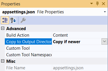

  2. A Megoldáskezelő ablakban jelölje ki a fájlt, és a Tulajdonságok területen módosítsa a Másolás a kimeneti könyvtárba beállítást Másolás, ha újabb.
    Az alkalmazásbeállítások másolása a kimenetre

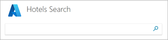

  5. A nézet törzse két használati esetet kezel. Először meg kell adnia egy üres oldalt az első használatkor, mielőtt bármilyen keresési szöveget beír. Másodszor, a keresési szövegmezőn kívül az ismétlődő lekérdezések eredményeit is kezelnie kell.
    Mindkét eset kezeléséhez ellenőriznie kell, hogy a nézethez megadott modell null értékű-e. A null értékű modell az első használati esetet (az alkalmazás kezdeti futtatását) jelzi. Adja hozzá a következőket az Index.cshtml fájlhoz, és olvassa el a megjegyzéseket.
    <body>
    <h1 class="sampleTitle">
        <img src="~/images/azure-logo.png" width="80" />
        Hotels Search
    </h1>
    @using (Html.BeginForm("Index", "Home", FormMethod.Post))
        // Display the search text box, with the search icon to the right of it.
        <div class="searchBoxForm">
            @Html.TextBoxFor(m => m.searchText, new { @class = "searchBox" }) <input class="searchBoxSubmit" type="submit" value="">
        </div>

Az alkalmazás tesztelése
Most ellenőrizzük, hogy az alkalmazás megfelelően fut-e.
  1. Válassza a Hibakeresés>indítása hibakeresés nélkül lehetőséget, vagy nyomja le az F5 billentyűt. Ha az alkalmazás a várt módon fut, a kezdeti Index nézetet kell kapnia.
    Az alkalmazás megnyitása
  2. Adjon meg egy lekérdezési sztringet, például "strand" (vagy bármilyen szöveg, amely eszébe jut), és kattintson a keresés ikonra a kérés elküldéséhez.
    Keresés: *strand*
  3. Próbálja meg beírni az "öt csillag" szót. Figyelje meg, hogy ez a lekérdezés nem ad vissza eredményt. Egy kifinomultabb keresés a "luxus" szinonimájaként kezelné az "öt csillagot", és visszaadná ezeket az eredményeket. A szinonimák támogatása az Azure Cognitive Searchben érhető el, de ez az oktatóanyag-sorozat nem foglalkozik ezzel.
  4. Próbálja meg beírni a "forró" szót keresési szövegként. Nem ad vissza olyan bejegyzéseket, amelyben a "hotel" szó szerepel. A keresés csak a teljes szavakat keresi, bár néhány találatot ad vissza.
  5. Próbálkozzon más szavakkal: "medence", "napfény", "kilátás", és bármi. Látni fogja, hogy az Azure Cognitive Search a legegyszerűbb, de mégis meggyőző szinten működik.

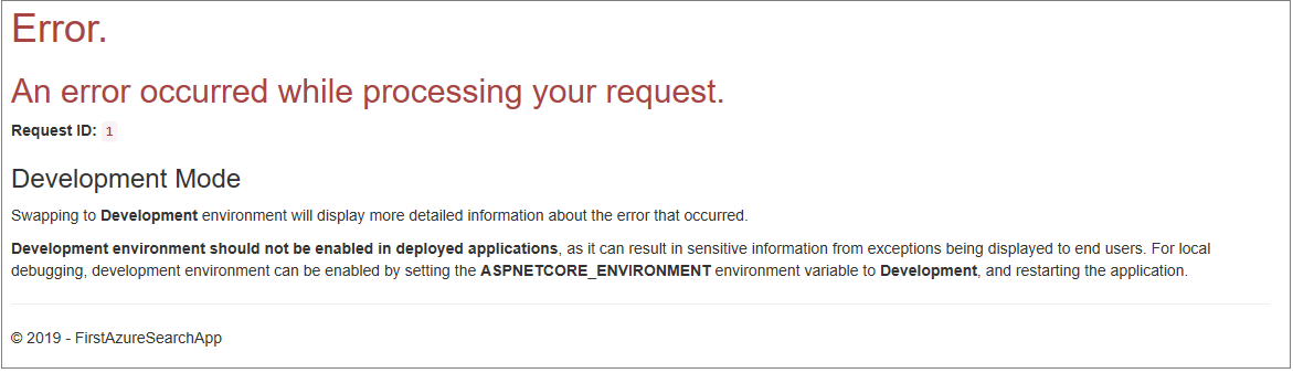

Peremhálózati feltételek és hibák tesztelése
Fontos ellenőrizni, hogy a hibakezelési funkciók a kívánt módon működnek-e, még akkor is, ha a dolgok tökéletesen működnek.
  1. Az Index metódusban a try { hívás után írja be a Throw new Exception() sort. Ez a kivétel hibaüzenetet fog eredményezni a szöveg keresésekor.
  2. Futtassa az alkalmazást, írja be a "sáv" kifejezést keresési szövegként, és kattintson a keresés ikonra. A kivételnek hiba nézetet kell eredményeznie.
    Hiba előidézése
    Fontos
    Biztonsági kockázatnak számít, ha belső hibaszámokat ad vissza a hibalapokon. Ha az alkalmazás általános használatra készült, kövesse a biztonsági ajánlott eljárásokat, hogy mit kell visszaadni hiba esetén.
  3. Távolítsa el az Új kivétel() elvetése elemet , ha elégedett a hibakezeléssel.
