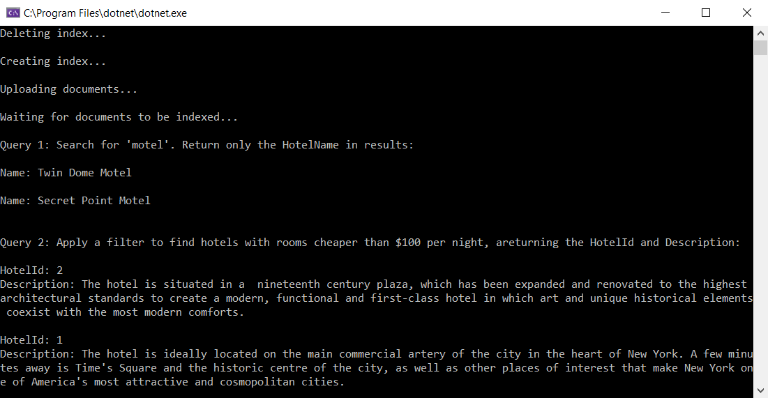

A következő egy részleges képernyőkép a kimenetről, feltéve, hogy érvényes szolgáltatásnévvel és API-kulcsokkal futtatja az alkalmazást:

Lekérdezések futtatása
Először állítson be egy SearchClient-t, amely beolvassa a szolgáltatásvégpontot és a lekérdezési API-kulcsot a appsettings.json fájlból:
private static SearchClient CreateSearchClientForQueries(string indexName, IConfigurationRoot configuration)
string searchServiceEndPoint = configuration["YourSearchServiceEndPoint"];
string queryApiKey = configuration["YourSearchServiceQueryApiKey"];
SearchClient searchClient = new SearchClient(new Uri(searchServiceEndPoint), indexName, new AzureKeyCredential(queryApiKey));
return searchClient;
Másodszor definiáljon egy metódust, amely lekérdezési kérelmet küld.
Minden alkalommal, amikor a metódus végrehajt egy lekérdezést, létrehoz egy új SearchOptions objektumot. Ezzel az objektummal további beállításokat adhat meg a lekérdezéshez, például rendezést, szűrést, lapozást és arculati beállításokat. Ebben a metódusban a különböző lekérdezésekhez állítjuk be a Filter, Selectés OrderBy a tulajdonságot. További információ a keresési kifejezés szintaxisáról: Egyszerű lekérdezési szintaxis.
A következő lépés a lekérdezés végrehajtása. A keresés futtatása a SearchClient.Search módszerrel történik. Minden lekérdezéshez adja át a sztringként használni kívánt keresési szöveget (vagy "*" ha nincs keresési szöveg), valamint a korábban létrehozott keresési beállításokat. Megadjuk továbbá a(z) Hotel típust a(z) SearchClient.Search típusparamétereként, ami azt jelzi az SDK számára, hogy a keresési eredményekben szereplő dokumentumokat Hotel típusú objektumokká deszerializálja.
private static void RunQueries(SearchClient searchClient)
SearchOptions options;
SearchResults<Hotel> results;
Console.WriteLine("Query 1: Search for 'motel'. Return only the HotelName in results:\n");
options = new SearchOptions();
options.Select.Add("HotelName");
results = searchClient.Search<Hotel>("motel", options);
WriteDocuments(results);
Console.Write("Query 2: Apply a filter to find hotels with rooms cheaper than $100 per night, ");
Console.WriteLine("returning the HotelId and Description:\n");
Filter = "Rooms/any(r: r/BaseRate lt 100)"
options.Select.Add("HotelId");
options.Select.Add("Description");
results = searchClient.Search<Hotel>("*", options);
Console.Write("Query 3: Search the entire index, order by a specific field (lastRenovationDate) ");
Console.Write("in descending order, take the top two results, and show only hotelName and ");
Console.WriteLine("lastRenovationDate:\n");
options =
new SearchOptions()
Size = 2
options.OrderBy.Add("LastRenovationDate desc");
options.Select.Add("LastRenovationDate");

Lekérdezésszerkezetek megismerése
Nézzük meg közelebbről az egyes lekérdezéseket. Az első lekérdezés végrehajtásához a következő kódot kell megadni:
Ebben az esetben a motel szó teljes indexében keresünk minden kereshető mezőben, és csak a szállodaneveket szeretnénk lekérni a lehetőség által Select megadott módon. Az eredmények a következők:
Name: Stay-Kay City Hotel
Name: Old Century Hotel
A második lekérdezésben használjon szűrőt a 100 USD-nél alacsonyabb éjszakai arányú szobák kiválasztásához. Csak a szálloda azonosítóját és leírását adja vissza az eredményekben:
Ez a lekérdezés egy OData-kifejezést $filter használ az Rooms/any(r: r/BaseRate lt 100)indexben lévő dokumentumok szűréséhez. Az any operátort arra használja, hogy a „BaseRate lt 100” kifejezést a Rooms gyűjtemény minden elemére alkalmazza. További információ: OData szűrőszintaxis.
A harmadik lekérdezésben keresse meg a legutóbb felújított két szállodát, és adja meg a szálloda nevét és az utolsó felújítás dátumát. A kód a következő:
options =
new SearchOptions()
Size = 2
