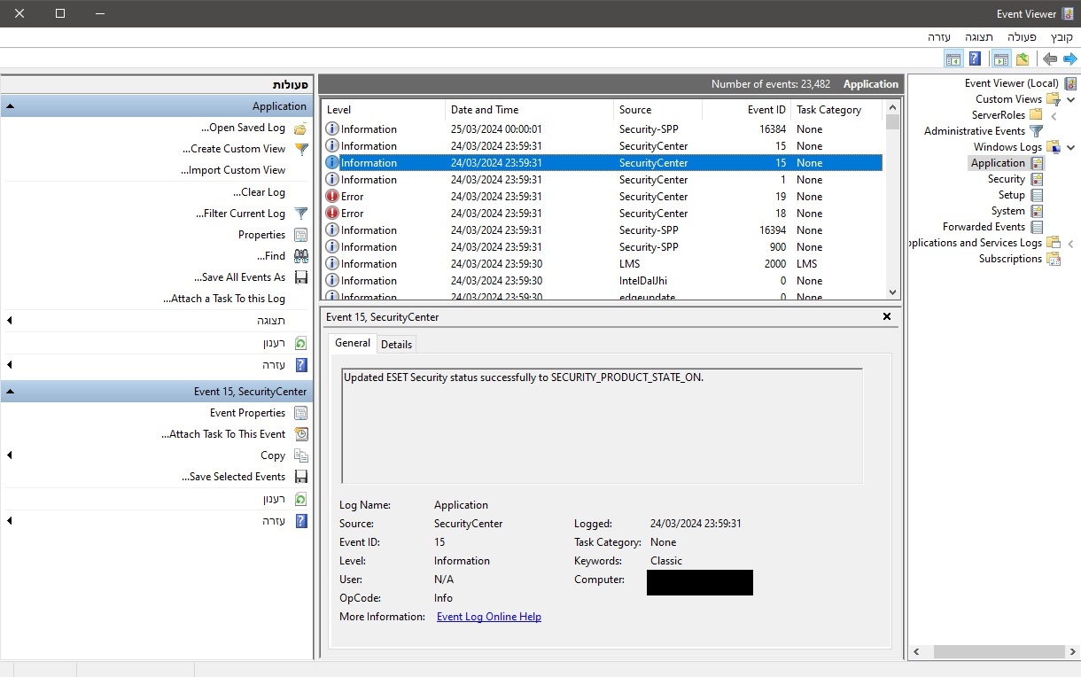

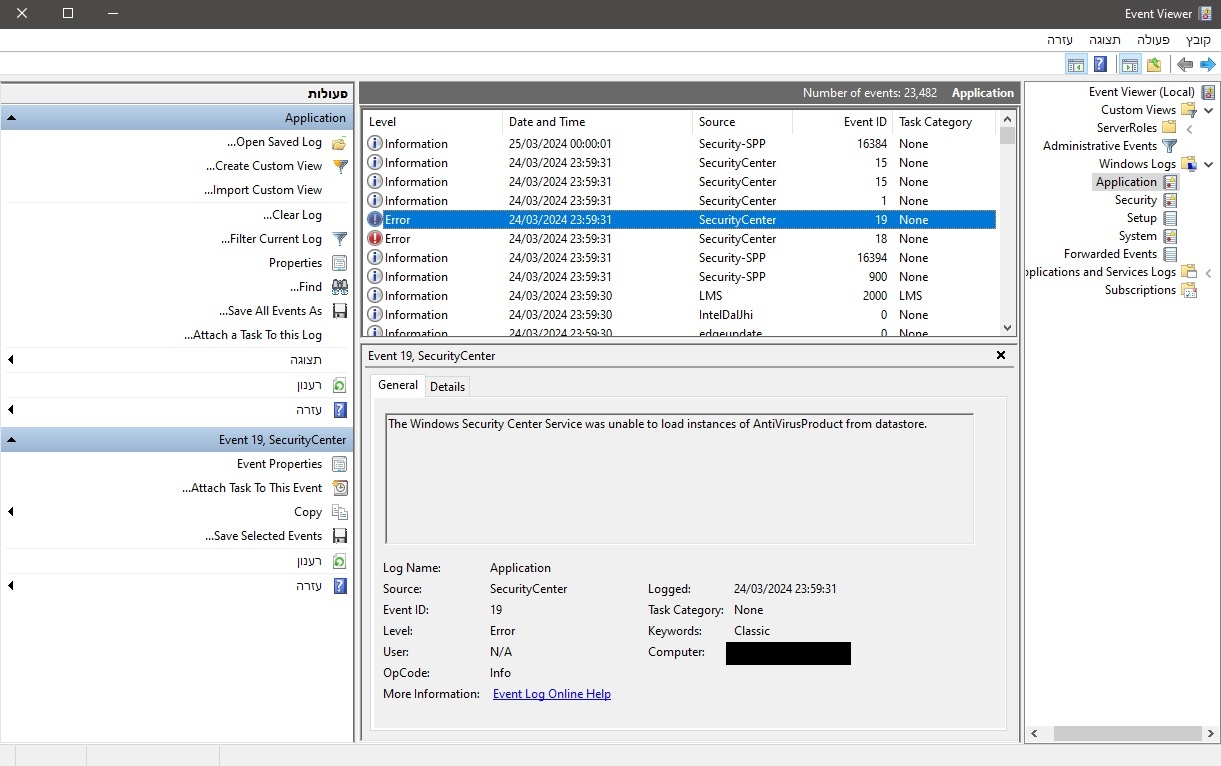

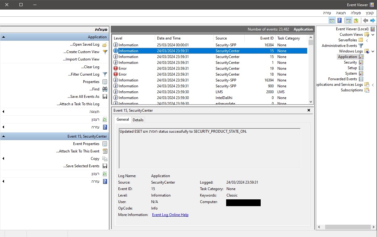

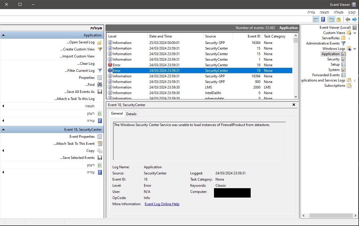

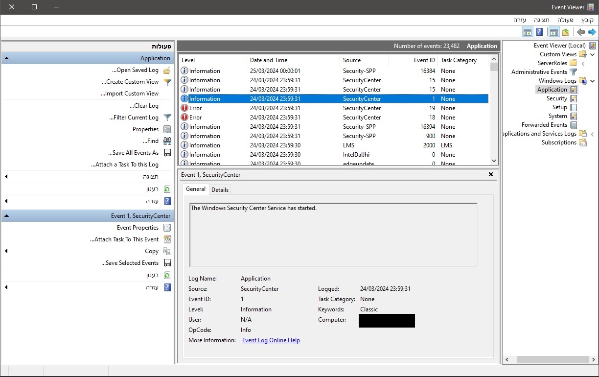

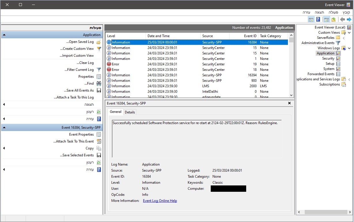

    היי שלום לך Kyo
    אני חזרתי זה עדיין חזר אותו דבר תקלה.
    אחרי שהסרתי והתקנתי ידני כרטיס קול בלי
    אפליקציה.
    לא עזר.
    אני הסרתי דרייבר מדפסת וזה גם לא עזר.
    אני בדקתי "מציג האירועים"
    ברשימה אני חושב שהמקור הבעיה האם זה
    בעיה קשור באנטי וירוס לי לא בסדר ?
    יש לי אנטי וירוס מקורי ESET Internet Security
    האם יש משהו אחר כדי ליפתור את הבעיה הזאת ?
    אני מראה לך תמונות מציג ציג האירועים...
    בתודה מראש!
    Hi, hello, Kyo
    I went back it still came back the same fault.
    After I manually removed and installed a sound card without
    application.
    did not help.
    I removed the printer driver and that didn't help either.
    I checked the "event viewer"
    In the list I think the source of the problem is this
    A problem related to the antivirus, I'm not okay?
    I have an original antivirus ESET Internet Security
    Is there anything else to solve this problem?
    I show you pictures Event Viewer...
    Thanks in advance!
