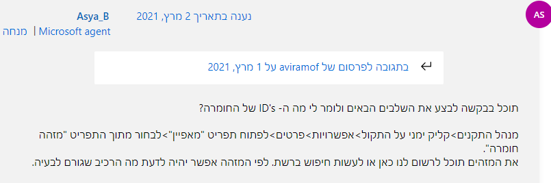

    כל מה שיש שם זה USB\RESET_FAILURE
    אני יודע מה זה מזהי חומרה כדרך אגב זה לא משהו שחדש לי באמת,שלא.
    תסתכלי בסרטון העליתי במיוחד לדרייב שלכם.

    תודה רבה, בהחלט אעבור על כל התמונות והתיקיות.
    תולכ בבקשה בינתיים לומר לי מה ה- IDs של החומרה?
    תודה רבה.
