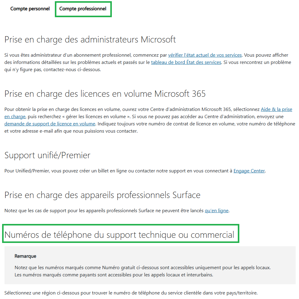

    Je comprends que vous avez déjà essayé de contacter le Support Microsoft sans succès. Cependant, je vous recommande d’utiliser les scripts d’exemple ci-dessous, car ils peuvent aider à garantir que votre demande soit orientée vers l’équipe de support appropriée. Veuillez essayer de trouver le numéro d’assistance adapté à votre région ici : Numéros de téléphone du service clientèle - Support Microsoft. Si vous ne pouvez pas appeler pour le moment, je vous recommande de les contacter à nouveau pendant les heures ouvrables de votre région.
    Image de l’utilisateur
    Lorsque vous contactez Microsoft, soyez prêt à vérifier que vous êtes bien le propriétaire de l’abonnement en fournissant des informations telles que le nom de votre organisation, les informations de facturation ou de paiement, le numéro de téléphone enregistré et une adresse e-mail de secours.
    Une fois votre identité vérifiée, l’équipe en charge de la confidentialité pourra réinitialiser vos paramètres MFA. Vous pourrez ensuite reconfigurer votre compte dans l’application Microsoft Authenticator à l’aide de votre numéro de téléphone actuel ou choisir une autre méthode d’authentification pour vous connecter. Je vous recommande également d’ajouter des méthodes de vérification supplémentaires, telles qu’un numéro de téléphone, une adresse e-mail ou une option d’authentification de secours, afin de vous assurer de pouvoir accéder à votre compte administrateur si votre méthode principale devient indisponible à l’avenir.
