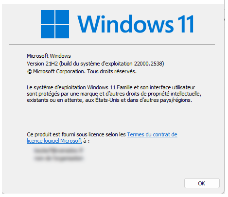

DaveM121 939.6K Points de réputation Conseiller indépendant
2026-10-13T13:12:00.3933333+00:00
Merci pour ces informations. Votre version de Windows 11 a plus de 5 ans de retard ; comme votre matériel n'est pas compatible avec Windows 11, il est possible que vous ne puissiez pas mettre à jour votre version via les procédures habituelles.
Essayez de mettre à jour votre version de Windows 11 en effectuant une mise à niveau sur place (in-place upgrade) à l'aide du fichier ISO de Windows 11.
Veillez à télécharger l'ISO dans la même langue que celle utilisée pour l'interface de Windows et suivez les étapes indiquées. Cette opération ne correspond pas à une réinstallation complète de Windows, mais à une simple mise à jour ; vos fichiers personnels, vos paramètres et vos logiciels installés ne seront pas affectés.
Cliquez sur ce lien :
https://www.microsoft.com/software-download/windows11
pour télécharger l'ISO de Windows 11.
Une fois le téléchargement du fichier ISO terminé :
Déconnectez-vous d'Internet.
Débranchez tous les périphériques externes, à l'exception de la souris ou du clavier.
Désactivez temporairement tout antivirus tiers que vous auriez pu installer.
Ensuite, dans l'Explorateur de fichiers de Windows, double-cliquez sur l'ISO, lancez le fichier Setup.exe et sélectionnez l'option d'installation.
Très important : veillez à sélectionner l'option permettant de conserver vos fichiers et vos applications.

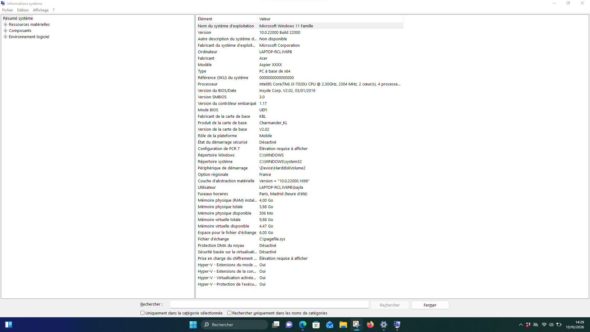

  1. DaveM121 939.6K Points de réputation Conseiller indépendant
    2026-10-13T12:46:04.3+00:00
    Merci pour la capture d'écran ; elle semble indiquer que votre version de Windows 10 est très ancienne et n'est plus prise en charge. De plus, votre processeur indique que votre matériel n'est pas compatible avec Windows 11.
    1
    Quelle méthode a été utilisée pour installer Windows 11 sur cet appareil ?
    2
    Cliquez sur le bouton Démarrer, tapez « winver » et appuyez sur Entrée.
    Veuillez fournir une capture d'écran de la fenêtre qui s'affiche.

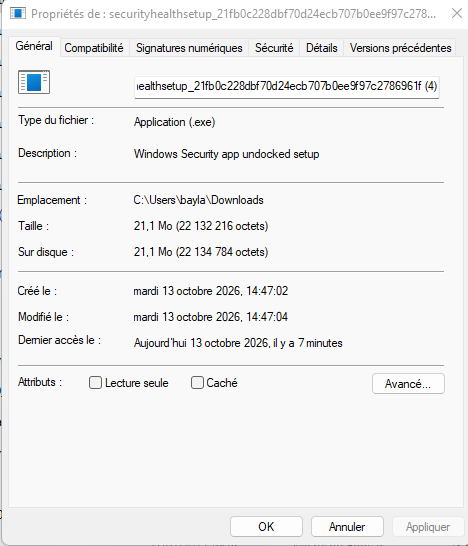

  2. abdelhafid zekri 5,095 Points de réputation
    2026-10-13T12:35:06.3466667+00:00
    Bonjour
    1- Fait un clic droit sur le fichier securityhealthsetup_b0f4702a05e43a3f7389ee3ff73a37084bd8267c.exe et sélectionne Propriétés.
    2- Dans l'onglet Général, coche la case "Débloquer" et clique sur "Appliquer".
    Si le problème persiste, quel est le message qui s'affiche lorsque tu veux ouvrir "Sécurité Windows" ?, Transmets une capture d'écran de ce message.
    3- Sinon, que se passe-t-il lorsque tu exécute le fichier __securityhealthsetup_21fb0c228dbf70d24ecb707b0ee9f97c2786961f.__exe  que tu as télécharger depuis cette page ? : https://www.catalog.update.microsoft.com/Search.aspx?q=KB5007651
    Lien direct : https://catalog.s.download.windowsupdate.com/d/msdownload/update/software/defu/2026/07/securityhealthsetup_21fb0c228dbf70d24ecb707b0ee9f97c2786961f.exe
