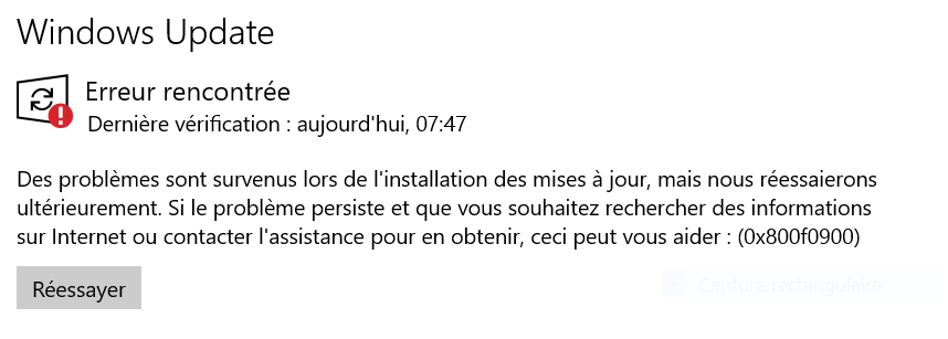

Depuis plus d'un mois Windows Update ne parvient pas à télécharger et/ou à installer les mises à jour, entre autres la KB 5094127. J'ai des messages d'erreur, je réessaye en vain. Que dois-je faire ?

Non, l'agrandissement de la partition WINRE permet certainement de résoudre le problème d'installation de la mise à jour KB5098815 mais pas celui de la mise à jour KB5094127 qui est plus importante.
Concernant le dernier code d'erreur 0x800f0900 qui s'est affiché suite à l'échec de cette mise à jour de sécurité, nous avons utilisé toutes les solutions potentielles concernant cet échec, comme sur ce tutoriel par exemple d'un professionnel connu :

    Après avoir effectué les 2 opérations (Dism et SFC), est-ce que tu as pu installer la mise à jour KB5094127. Si l'installation a encore échoué, quel était le message d'erreur dans Windows update (transmet de préférence une capture d'écran de la fenêtre Windows update) et dans ce cas, la seule solution qui reste est celle qui consiste à effectuer une réparation complète du système par mise à niveau sans perte de données, programmes et paramètres en utilisant l'ISO de Windows 10 22H2.
